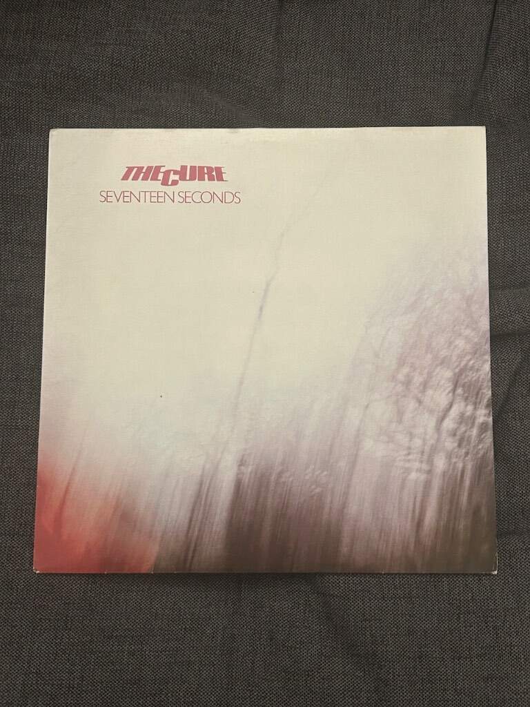

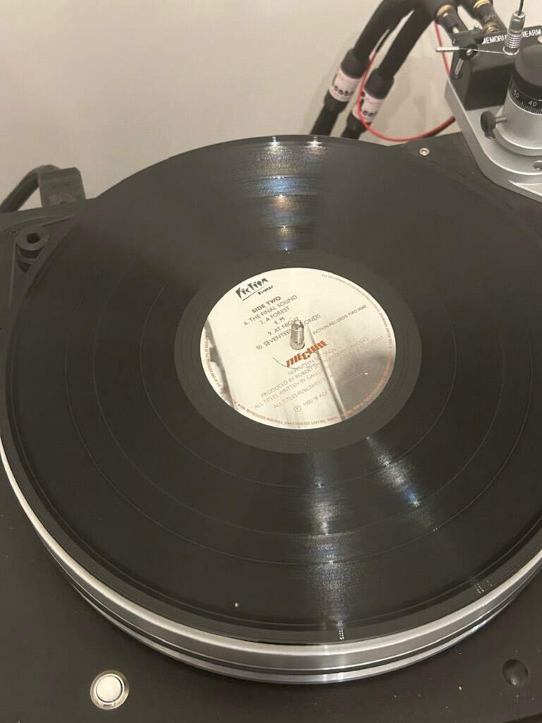

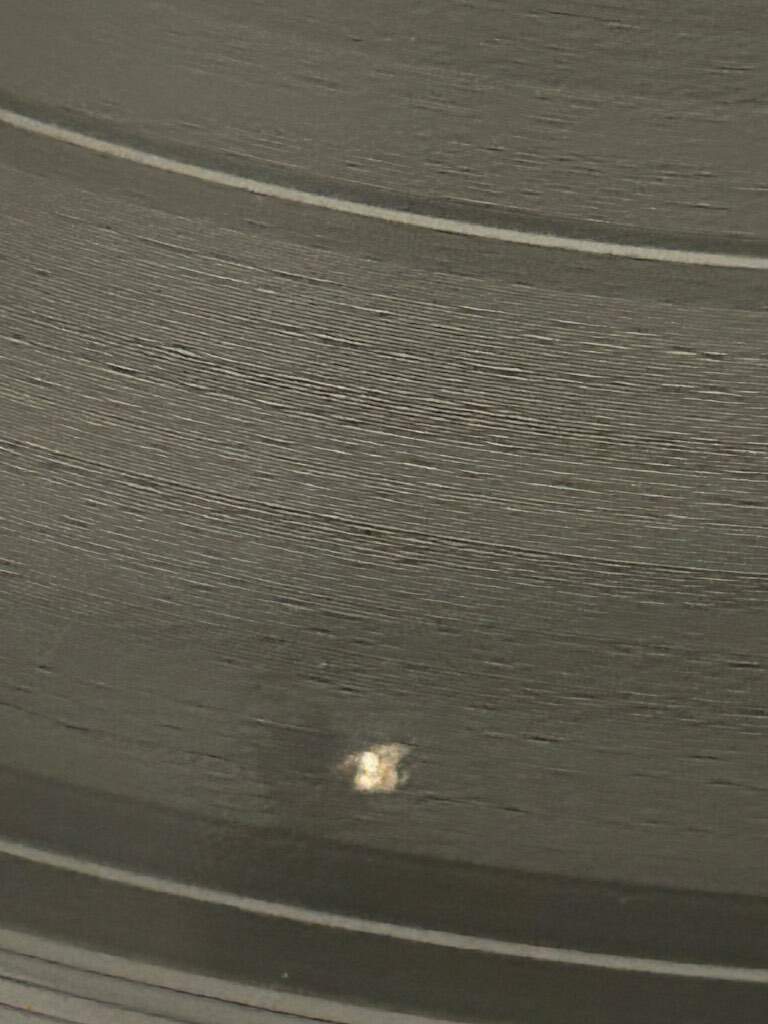

Ultimamente mi è venuta la fissazione di riascoltarmi i vinili di The Cure.
Questa è una prima stampa UK comprata su eBay primi anni 2000.
Purtroppo sul brano più bello, A Forest, c’è attaccato qualcosa. Dalla foto si dovrebbe vedere. Ho provato a lavarlo più volte con la mia lavadischi Project ma non va via. Seconde ma la spazzola Project è troppo morbida. Cosa mi consigliate di fare?

@giorgiovinyl Proverei con diversi passaggi di ultrasuoni, ma sembra quel tipo di deposito che non va via.
Potresti provare con acqua tiepida e via via più calda riscaldando  per vedere se si molla un po', ma è un rischio poi quando tenti di fare l'asportazione (spazzolino da denti manovrato delicatamente?)
Hai fatto la prova dello stecchino inumidendo un pochino la superficie del disco? Inclini la punta e strofini piano piano, magari qualcosa potrebbe andare via.
A me è capitato di beccare cose del genere che provocavano dei difetti audio o addirittura saltava la puntina, pian piano con lo stecchino ho risolto. E' importante non andarci pesante per non danneggiare le pareti del solco.
Può essere qualcosa di incrostato oppure una piccola impurità che si è infiltrata durante la pressatura ed è rimasta incastonata nel disco.

Il 19/11/2024 at 10:41, ginoux ha scritto:
Gli unici (un paio di fallimenti): il puntino era di qualcosa che non poteva andar via (tipo colla Attack)... In un caso, ancora non usavo i cotton fiock, ho provato con uno stecchino e poi con un ago...
noooo l'ago noooooooooo, peccato!
io ho risolto con lo stecchino inclinato a 45 gradi però premendo sempre delicatamente, inumidendo la punta e la superficie del disco

Il 18/11/2024 at 20:57, Kat62 ha scritto:
avevo letto da qualche parte di pulizia con colla vinilica o qualcosa del genere. Non so se trovi qualcosa in internet, forse su tnt. Se il disco non è più ascoltabile forse si potrebbe provare. Ma proprio forsee!!
In realtà il disco è ascoltabilissimo, un VG+. Anche A Forest non salta si sente un forte ma non fortissimo tic. Però mi spavento di rovinare la testina.
Con lo stecchino conoscendomi faccio danno.
Se posso: ho avuto diversi dischi ai quali sembrava attaccato qualcosa più o meno grosso (da un puntino appena visibile, a una chiazzetta di un paio di millimetri come la tua) che mi facevano saltare la puntina. Ho risolto brillantemente in questa maniera: cotton fiock imbevuto di isopropilico ma anche semplicemente acqua (tanto il punto da trattare è relativamente piccolo che, anche lasciando qualche residuo, si risolve in piccoli rumori che comunque sono molto  meglio del salto del solco).
Messo il disco sul piatto (luce laterale o in alto posizionata radente)  ovviamente spento. Con la lente di ingrandimento inquadro il puntino... lo tengo sotto controllo e muovo il piatto avanti-dietro di pochi centimetri mentre, con la mano destra faccio pressione con il cotton fiock. Nella maggioranza dei casi sento proprio il pezzettino staccarsi... Ripasso il cotton fiock (dalla parte asciutta stavolta) e rimuovo l'eventuale liquido fuoriuscito... Il cotton fiock è posizionato con un angolo di 45 gradi sul disco con una pressione adeguata (il movimento è fatto proprio come se si volesse portare via una crosticina). In questa maniera non ho mai rovinato il disco (che si rovinerebbe solo se la plastica del bastoncino graffiasse sul vinile)...
Gli unici (un paio di fallimenti): il puntino era di qualcosa che non poteva andar via (tipo colla Attack)... In un caso, ancora non usavo i cotton fiock, ho provato con uno stecchino e poi con un ago... Ancora piango per aver rovinato definitivamente  una copia delle serie "EMI 100" dei Jethro Tull - Stand up-!!!!!
Il tipico caso che per una macchiolina ho buttato via il vestito!!!
Scusate l'ot, ma spero possa aiutare qualcuno a non disperare!!!
p.s.: ho anch'io un macchina ultrasuoni, ma - anche con più passaggi - queste incrostazioni non vanno via...
Ho tentato il tuo rimedio, mi sembra quello meno pericoloso, cotton fioc imbevuto d’acqua distillata e liquido lavadischi project. Niente da fare. Proverò con l’alcol, ma devo acquistarlo.
