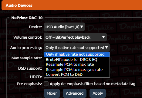

stefano_mbp Inviato 14 Dicembre 2023 Condividi Inviato 14 Dicembre 2023 @ddav3 allora iniziamo da qui: guarda nelle impostazioni di C-3PO per il player come è impostato il Manual gain reduction (punto 2 in rosso) Link al commento https://melius.club/topic/50-configurazione-migliore-per-daphile/page/118/#findComment-1044995 Condividi su altri siti Altre opzioni di condivisione...
stefano_mbp Inviato 14 Dicembre 2023 Condividi Inviato 14 Dicembre 2023 @ddav3 … e verifica che Allow automatic headroom, subito sotto, non sia selezionato Link al commento https://melius.club/topic/50-configurazione-migliore-per-daphile/page/118/#findComment-1044999 Condividi su altri siti Altre opzioni di condivisione...
