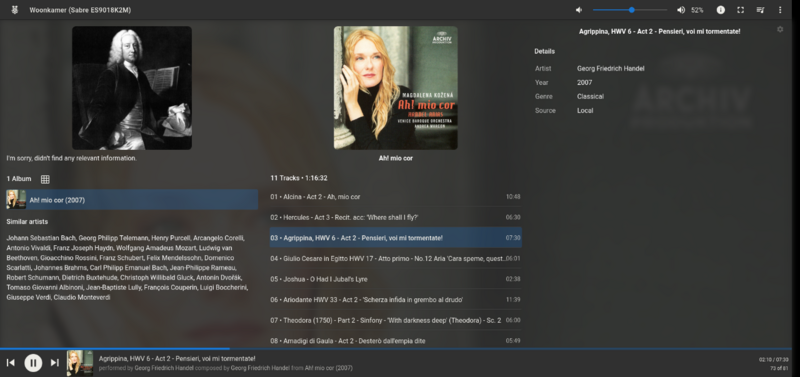

GianDi Inviato 30 Aprile 2024 Condividi Inviato 30 Aprile 2024 @Andy è cosi dalla settimana scorsa, con i due futro. tra un pò devo tornare al PCM per capire davvero se sento differenze. Link al commento https://melius.club/topic/50-configurazione-migliore-per-daphile/page/148/#findComment-1184904 Condividi su altri siti Altre opzioni di condivisione...

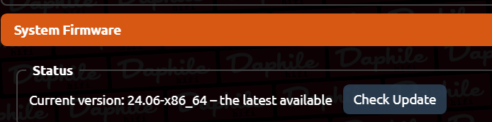

GianDi Inviato 30 Aprile 2024 Condividi Inviato 30 Aprile 2024 @Andy cliccando su system update è fermo qui Link al commento https://melius.club/topic/50-configurazione-migliore-per-daphile/page/148/#findComment-1184908 Condividi su altri siti Altre opzioni di condivisione...
Andy Inviato 30 Aprile 2024 Condividi Inviato 30 Aprile 2024 @GianDi devi attivare le beta version… http://www.daphile.com/firmware/beta/ http://“inidirizzoipdaphile”/cgi-bin/Devel Link al commento https://melius.club/topic/50-configurazione-migliore-per-daphile/page/148/#findComment-1184922 Condividi su altri siti Altre opzioni di condivisione...

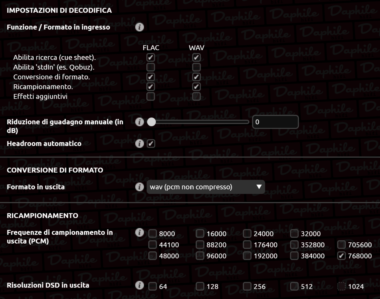

Andy Inviato 30 Aprile 2024 Condividi Inviato 30 Aprile 2024 Il 29/4/2024 at 10:17, Andy ha scritto: @GianDi Dimenticavo… Con upsampling liscio Daphile porta tutto a DSD64…anche se il tuo Dac arrivasse a 512. Per cui per fare upsampling a risoluzioni maggiori (e con qualità maggiore) occore proprio C-3PO e CPU prestante. Mi correggo...sul Futro ho impostazioni fino a 256, sul Sotm si ferma a 64. Daphile è un mondo inifinito di sorprese Link al commento https://melius.club/topic/50-configurazione-migliore-per-daphile/page/148/#findComment-1185431 Condividi su altri siti Altre opzioni di condivisione...

Andy Inviato 30 Aprile 2024 Condividi Inviato 30 Aprile 2024 Mi sono spiegato male... Sul Sotm arriva a 64 con Upsampling liscio, sul Futro a 256 (sempre liscio). Con C-3PO si arriva a 512 in entrambi. Link al commento https://melius.club/topic/50-configurazione-migliore-per-daphile/page/148/#findComment-1185521 Condividi su altri siti Altre opzioni di condivisione...
