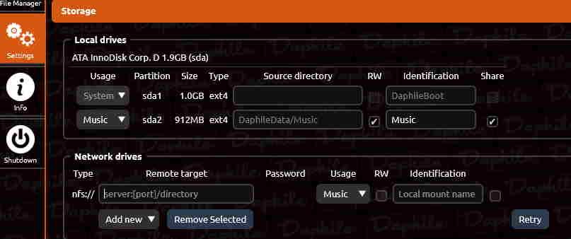

Emmepi57 Inviato 4 Aprile 2021 Condividi Inviato 4 Aprile 2021 @stefano_mbpun interessante suggerimento il tuo ! non se riesco ad attivarlo già oggi perchè, purtroppo, sono molto impegnato dall'assistenza a mia moglie ma ci provo di sicuro. I settaggi sono quelli presenti nell'immagine ? Link al commento https://melius.club/topic/50-configurazione-migliore-per-daphile/page/7/#findComment-25331 Condividi su altri siti Altre opzioni di condivisione...
stefano_mbp Inviato 4 Aprile 2021 Condividi Inviato 4 Aprile 2021 @Emmepi57 si, sono quelli .... facci sapere 👍 Link al commento https://melius.club/topic/50-configurazione-migliore-per-daphile/page/7/#findComment-25332 Condividi su altri siti Altre opzioni di condivisione...

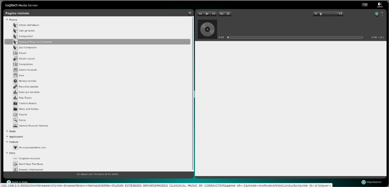

franz159 Inviato 4 Aprile 2021 Condividi Inviato 4 Aprile 2021 @stefano_mbp ma, secondo te, dovrei vedere MinimServer anche nella funzionalità standard di LMS "Libreria Musicale remota"...... perchè ci ho provato ma mi compare il messaggio: No other media server was found in your network. Please make sure it's up and running and reachable. Then try again in a minute or two. --------------------- EDIT Nelle impostazioni del plugin "Libreria Musicale Remota" bisogna attivare la ricerca dei server UPnP/DLNA: Link al commento https://melius.club/topic/50-configurazione-migliore-per-daphile/page/7/#findComment-25545 Condividi su altri siti Altre opzioni di condivisione...
stefano_mbp Inviato 4 Aprile 2021 Condividi Inviato 4 Aprile 2021 @franz159 ... esatto, funziona? Link al commento https://melius.club/topic/50-configurazione-migliore-per-daphile/page/7/#findComment-25601 Condividi su altri siti Altre opzioni di condivisione...
franz159 Inviato 4 Aprile 2021 Condividi Inviato 4 Aprile 2021 1 ora fa, stefano_mbp ha scritto: @franz159 ... esatto, funziona? yes, dall'interfaccia web standard di LMS E' leggermente più lento che nel browsing dalla "sua" libreria, ma funziona. Come si sente? Uguale! 🙂 Link al commento https://melius.club/topic/50-configurazione-migliore-per-daphile/page/7/#findComment-25754 Condividi su altri siti Altre opzioni di condivisione...
