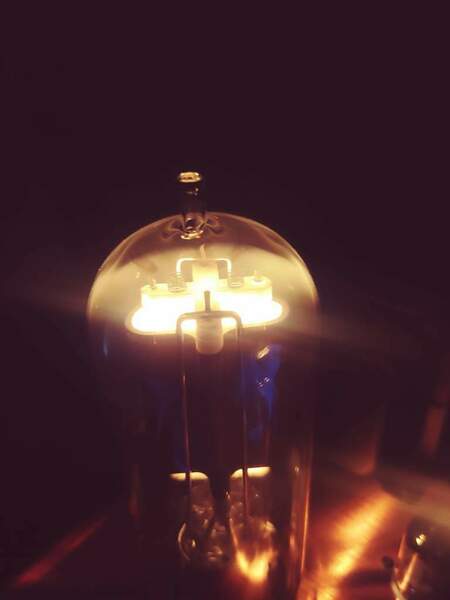

Si, all'accensione anche sulla seconda si manifesta, ma scompare quasi subito....mentre in quella della foto persiste.
Allo spegnimento sento rumorini strani provenire dalla valvola che cessano dopo qualche secondo....
Le valvole hanno meno di 50 ore di funzionamento.
https://melius.club/topic/5043-chi-utilizza-amplificazioni-valvolari-single-ended/page/28/#findComment-394330

@Audix Sarebbe sempre buona norma verificare tensioni e correnti dopo un cambio di valvole. Verifichi che tensione arriva al filamento, verifichi la tensione tra catodo (filamento) e massa e verifichi la tensione tra anodo e catodo.. sapendo quanto è la resistenza di catodo e leggendo ai suoi capi la tensione, riesci agevolmente a calcolarti la corrente che circola nel tubo. Non sono esercizi banali e inutili.
Se questo tubo, per esempio avesse un filamento che a 10V consuma lievemente di più, se l'alimentatore di filamento non è stabilizzato, rischi di trovarti una tensione inferiore. Ovviamente se consumasse meno dei tubi precedenti, rischi di trovartene un poco di più. C'è una tolleranza ma con questo tipo di filamenti, io starei al capello più che posso (nei limiti delle variazioni consuete di rete).
E' l'approccio a essere sbagliato. Molte volte va di c-u-l-o, altre volte, meno.

Il verso giusto sarebbe comprendere bene, ex-ante, dove finiscono i nuovi tubi.
Dopo le misure con i tubi vecchi procedi con i nuovi. Non è detto che il gioielli appena acquistati ricevano le premure che meritano.  Tensioni di filamento casual, resistenze di fuga di griglia alla membro di segugio per semplificare il driver, sovradissipazione ( difficile con la 211 ), condensatori di accoppiamento in perdita ed elettrolitici catodici cotti.
Per sapere se tutto va per il verso giusto, ci sarebbe anche da misurare l'ampli in generale e in particolare il trasformatore di uscita. Sarebbe non necessariamente una spesa razionale cambiare i tubi quando a bordo ti ritrovi ferri di uscita modesti ( con la 211 è tutt'altro che infrequente ).

Per completezza di informazione ti dico che invertendo la posizione delle due valvole per capire se la coloritura d'azzurro dipendesse dal dispositivo o da un'anomalia dell'ampli ho potuto verificare che il fenomeno è attribuibile alla tubo e non al ...."canale".
Il monitoraggio di tensioni e correnti rimane comunque un passaggio importante al di la dello "strano" fenomeno che non mi era mai capitato di osservare.
