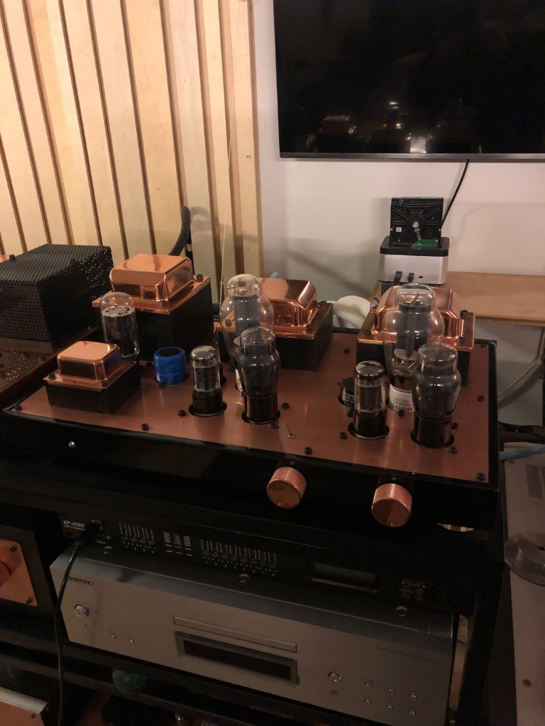

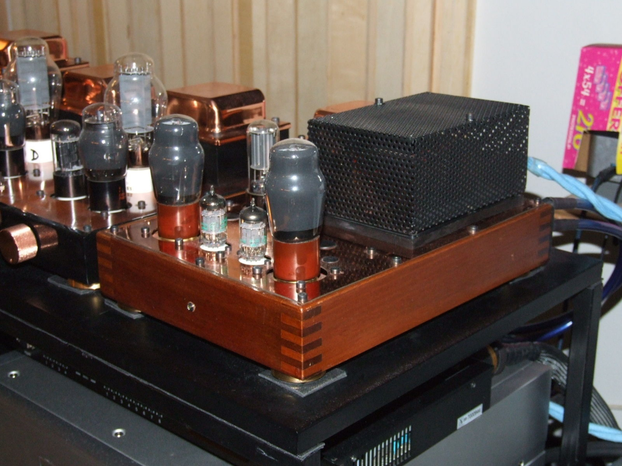

@pino non saprei giudicare il prezzo, molto dipendente dalla componentistica usata (trasformatori, ecc…).
Come analogia merceologica mi viene in mente Fezz Audio Mira Ceti, che dovrebbe avere un listino attorno ai 2500 euro.

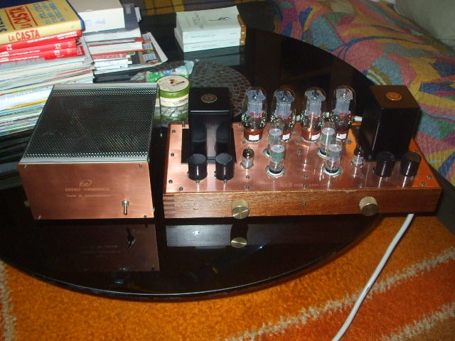

Nella categoria “stadio pilota prestante” e “rettificazione a valvole” mi vengono in mente Audio Note Meishu Linea a listino ad oltre 10’000 ed Estro Armonico Sternlicht di listino a me ignoto.

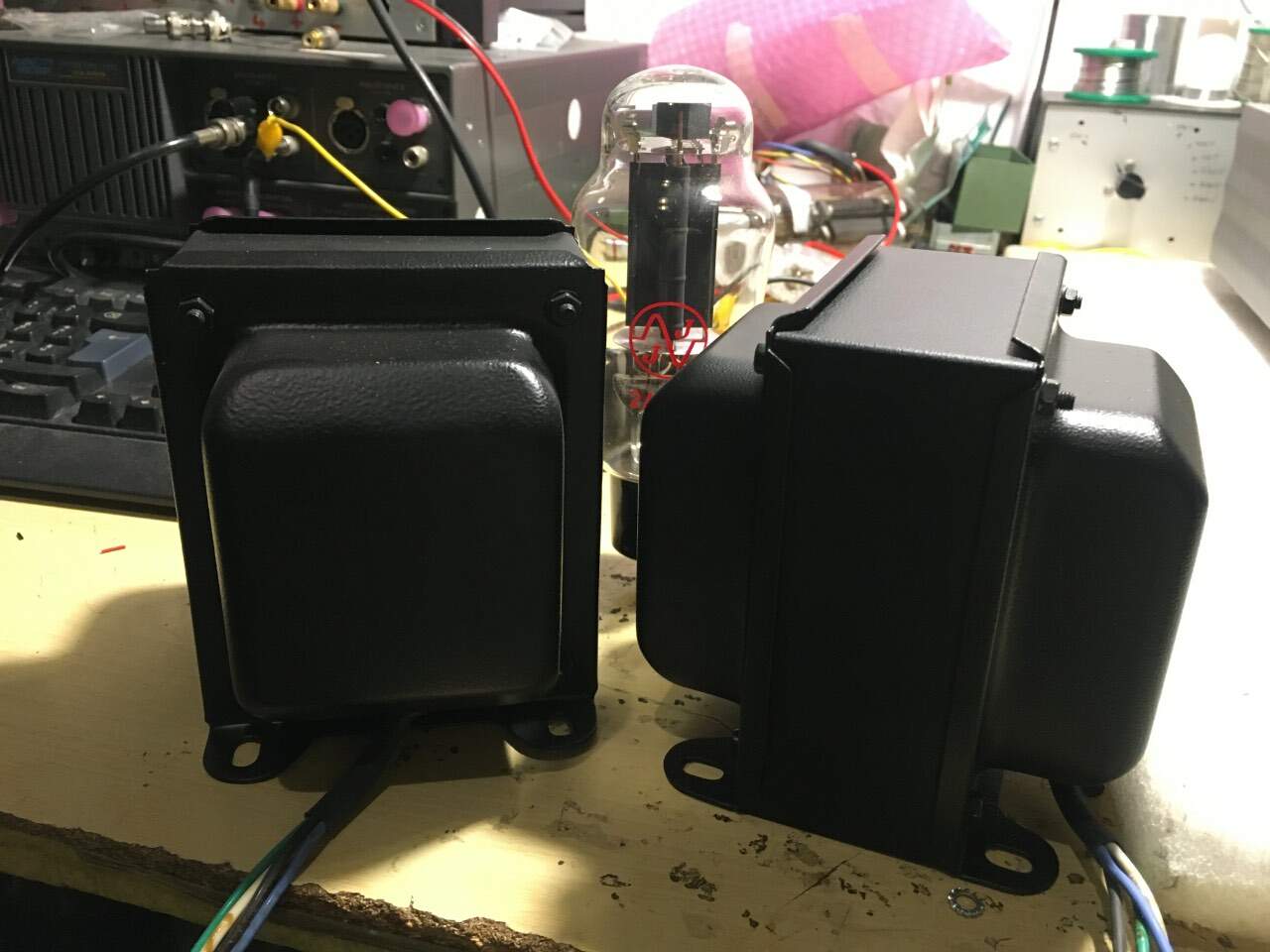

@Ashareth Stavo guardando le nuove Linlai 845. Forse è meglio stare sulla serie inferiore ( WE replica) che hanno, almeno, la placca in grafite. Quelle in molibdeno, alla fine richiedono attenzioni.
Sulla 845 lo lasciano capire indirettamente, sulla 211 lo dicono chiaramente.
Su AliExpress c'era un interessante ferro di alimentazione. Non più disponibile.
Per l'uscita, sono sempre più interessanti i Lundahl grossi.
