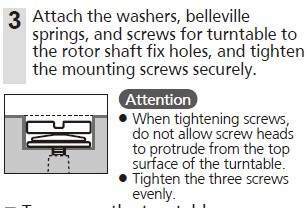

@bear_1 E non è finita, allego anche la parte interessata di istruzioni in inglese, noti niente rispetto al testo in italiano?
con tutto che gran parte dei video del G wobblerante viene credo da paesi angolofoni, MA anche la traduzione mette del suo a incasinare le cose...
Infine c'è anche da dire che non credo che il GR abbia il sistema di fissaggio del GR su tre piloncini, ma solo un sistema ad incastro centrale come nei vecchi SP15-25-1200..

Già...in inglese dice di non lasciare sporgere le viti, in italiano il contrario...
Esattto!
Ora, è' chiaro che non devono sporgere, però... però... se uno dovesse stare alle istruzioni... In ogni caso la vera difficoltà, come era nel 10, è di serrarle tutte e tre con pari forza per via di quelle molle coniche che non ho ancora capito a cosa servono...

Il 11/1/2022 at 13:52, scroodge ha scritto:
ma allora è plausibile la mia osservazione che tanti wobbleraggi, almeno sul G, possano essere imputabili a quanto sono strette quelle tre viti con rondelle e molle coniche
il problema mi sembra risolto: non è il piatto storto, ma il telaio 😂
mettete in bolla il piatto e pazienza se il telaio pende un po' da una parte ...

stai a vedere che ora per montare un Technics bisogna dotarsi di chiave dinamometrica...
Tutto può essere, ma è il medesimo problema delle "tolleranze" non dichiarate ... il produttore ti deve dire a quanti Nm corrisponde l'esatta coppia di serraggio - altrimenti con la dinamometrica rischi di fare più danni che benefici.
