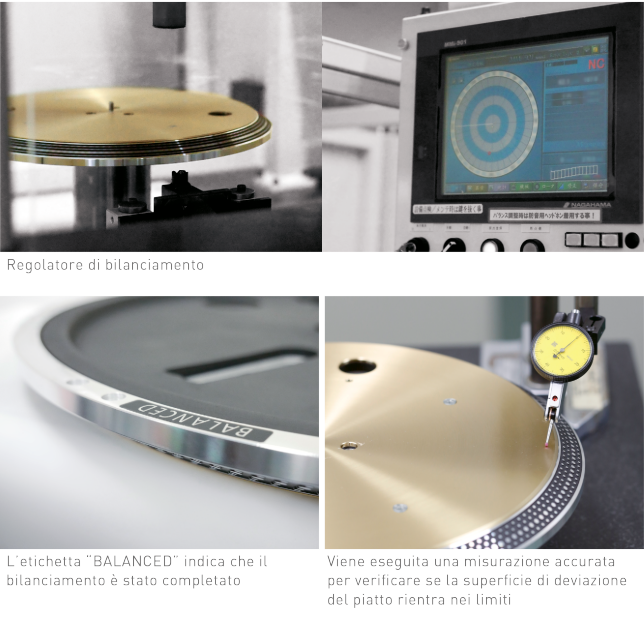

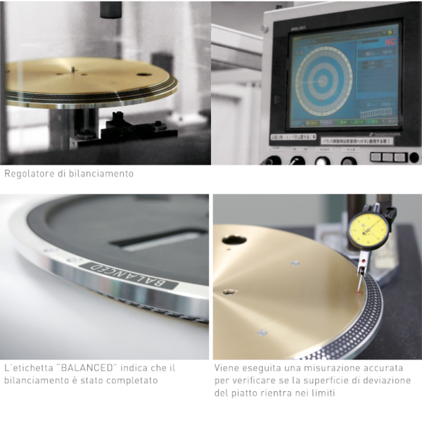

Technics sulla bilanciatura dichiara quello che si vede più sotto in foto per il piatto del G. A questo punto dopo aver constato che alcuni esemplari oscillano a vista ed altri no, le ipotesi sono: la procedura technics non è sufficientemente accurata ed affidabile oppure hanno preso botte.

@scroodge Allora, nel video iniziale del 3d non ci sono dubbi che il gira abbia preso un colpo secondo me, e comunque è chiaro che il movimento è di tutto il piatto...ora, sui video che hai postato si vede qualcosa, ma, punto uno non sono cosi netti e,la cosa che mi rende perplesso,è che  quello che si intravede non sempre è ciclico per ogni giro (e se il piatto fosse scentrato lo dovrebbe essere)
Comunque,due sono i punti di verifica: la perfetta ortogonalità del piano del piatto rispetto all'asse del perno, ed è verificata da un comparatore come l'ultima immagine che hai postato, ed è il test che ognuno di noi può fare comprandone uno per pochi spicci; la seconda è la vera e propria equilibratura, come quella che fanno per i cerchi delle nostre macchine, e serve per evitare che disequilibri portino le forze che ne scaturirebbero a spingere in maniera anomala il perno verso le bronzine, mandando a donnine allegre il velo d olio che dovrebbe essere uniforme( evitando il contatto perno/bronzina) per tutta la durata della rotazione.
Poi alla fine sta a vedere che ci concentriamo sulla parte inferiore del piatto e scopriamo che sistemano ortogonalità del piano ed equilibratura e non rifiniscono la parte esterna ed inferiore del piatto...e a noi sembra tutto storto 😅....mi sembra strano ma potrebbe anche essere
