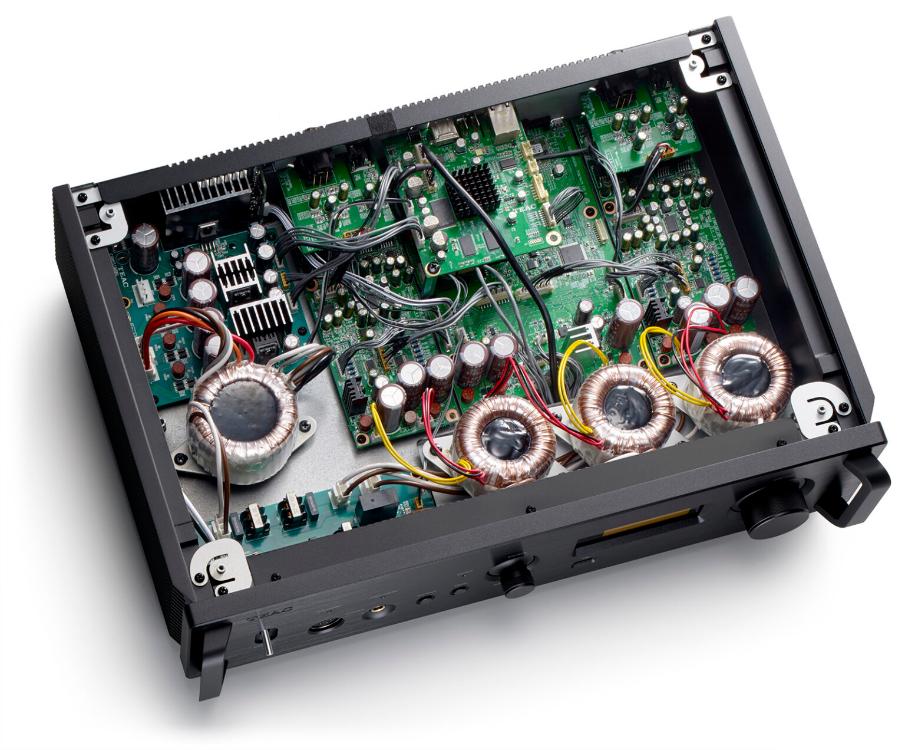

Sono tante le caratteristiche interessanti, (potete leggerle qui: Teac UD701n) , ma quella che mi ha più colpito è il circuito di conversione completamente a discreti sviluppato da TEAC che ricorda molto da vicino le tecnologie utilizzate nei fratelli maggiori Esoteric.

@saltato Internamente è completamente dual mono ed ha un'architettura completamente binalciata.
Inviato
dal punto di vista costruttivo è veramente molto interessante

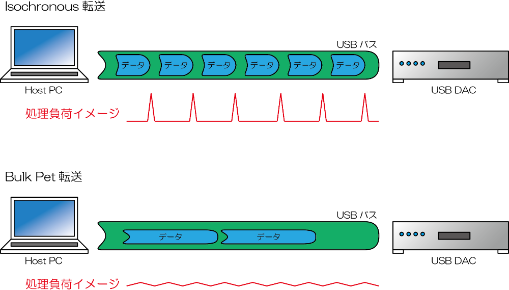

  2. USB Bulk-Pet (Bulk Pure Enhanced Technology). Questa è una nuova tecnologia (neanche a dirlo) Made in Japan, consente di riddurre la latenza e stabilizzare il carico delle CPU. In pratica non è più necessario avere un computer sovradimensionato che pensi esclusivamente all'audio. Bulk Pet è in grado di trasferire pacchetti di dati a frequenza non costante (a differenza dell'attuale USB che trasferisce un flusso costante di dati in maniera sincrona). Per far questo servono dei drivers dedicati. Il sistema è ovviamente compatibile con lo standard USB Audio Class 2.0. Questa tecnologia attualmente è usata da Teac, Esoteric, Luxman

Cmq al di là del nome mi sembra un pó una supercazzola, la trasmissione usb è asincrona by design, se hanno aggiunto uno strato hardware al loro ricevitore questo necessita di software dedicato a monte, nel momento in cui questo software non è piú supportato (o si utilizzano s.o. che loro non supportano) il loro ingresso usb diventa inutilizzabile...

@buranide mi quoto:
