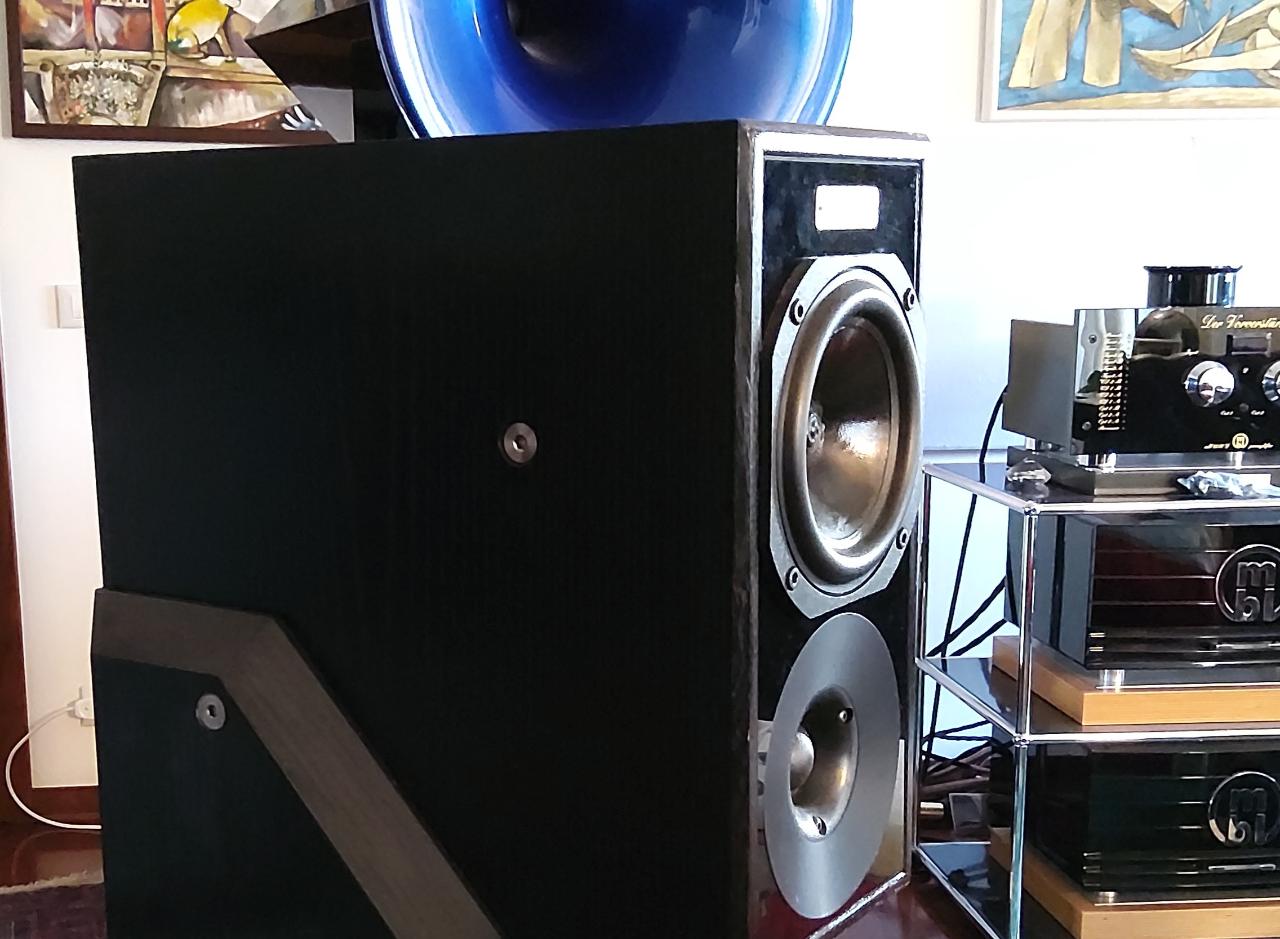

La grossa differenza nel suono, la fa il famoso "chiodo". Che puoi vedere nelle foto delle high Fidelio. Le Fidelio normali ovviamente non lo hanno.

Più che chiodo forse è corretto dire vite
Questa vite, vedi foto sotto, serve a serrare una barra di acciaio,  posta orizzontalmente dietro al woofer. Sulla barra viene applicato un altra vite che va a insistere sul retro del woofer, creando un sistema ovviamente molto più tetragono alle sollecitazioni.  Detta vite interna veniva regolata ad orecchio.
(l'upgrade da Fidelio ad high Fidelio quasi raddoppiava il prezzo)
