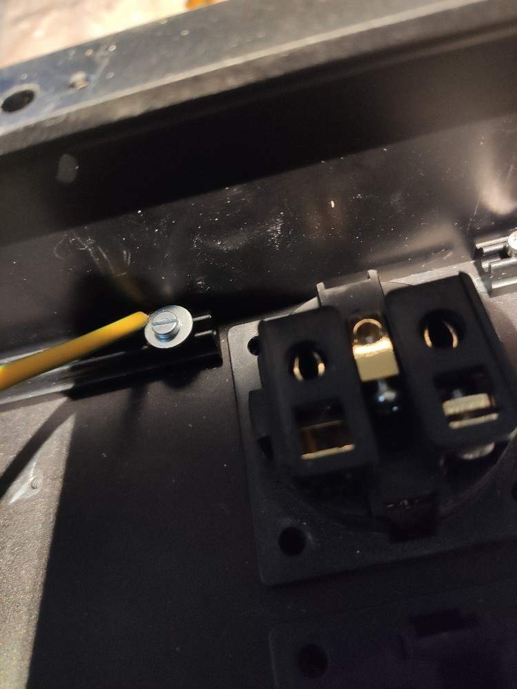

Fabio Cottatellucci Inviato 15 Gennaio 2022 Condividi Inviato 15 Gennaio 2022 @Antonino Bella ciabatta ma vanno usati colori diversi per fase, neutro e terra. 1 Link al commento https://melius.club/topic/5515-multipresa-ciabatta-diy/page/10/#findComment-334970 Condividi su altri siti Altre opzioni di condivisione...
Fabio Cottatellucci Inviato 15 Gennaio 2022 Condividi Inviato 15 Gennaio 2022 57 minuti fa, officialsm ha scritto: per la terra si può usare un cavo meno pregiato o ha senso spenderci dei soldi anche lì? In generale, non serve spendere soldi per i fili della ciabatta, una volta che si è comprato un buon rame in una elettrofornitura. Quindi, se vuoi puoi anche comprarne uno meno audiofilo (*). Ha senso, se vuoi, adottare per la terra una sezione maggiore di quella degli altri fili. (*) Ricordate che, audifoili o no, i cavi che montate devono avere le stampigliature di legge; con l'assicurazione del costruttore che "è testato a 4000 V" ci fate il brodo anche perché non è l'unico parametro che rende un filo elettrico a norma. 1 ora fa, corrado ha scritto: Io avrei collegato a stella anche la terra e non a gruppi di 3 ma tutto insieme. Assolutamente. Link al commento https://melius.club/topic/5515-multipresa-ciabatta-diy/page/10/#findComment-334974 Condividi su altri siti Altre opzioni di condivisione...
nixie Inviato 15 Gennaio 2022 Condividi Inviato 15 Gennaio 2022 @Antonino Bel lavoro,un piccolo appunto,quei cavi sfilacciati che entrano nella IEC non sono belli,o un poco di nastro o termorestringente. 22 minuti fa, Fabio Cottatellucci ha scritto: vanno usati colori diversi Certamente,ma@Antoninopenso che la abbia assemblata per se,non penso che la metta in vendita,perciò il colore poco importa,basta che assolva la funzione per cui è preposto. 1 Link al commento https://melius.club/topic/5515-multipresa-ciabatta-diy/page/10/#findComment-334985 Condividi su altri siti Altre opzioni di condivisione...
nixie Inviato 15 Gennaio 2022 Condividi Inviato 15 Gennaio 2022 25 minuti fa, Fabio Cottatellucci ha scritto: adottare per la terra una sezione maggiore di quella degli altri fili. Si parla di una ciabatta con 30/40 Cm di filo,ha senso in un impianto di civile abitazione che al centro stella hai anche terre da 4/6mm2,certamente che verso il dispersore di terra ci vai minimo 6/10mm2(o anche di più volendo, a secondo lunghezza) 37 minuti fa, Fabio Cottatellucci ha scritto: "è testato a 4000 V Su questo hai ragione,non basta quella dicitura solamente,ma se mettiamo mi dicano che l isolante è in teflon,suppongo che sia pure autoestinguente,il chè è gia sicuro,per i casi non sia riportato il tipo di isolamento e/o non abbia le dovute stampigliature hai pienamente ragione. 1 Link al commento https://melius.club/topic/5515-multipresa-ciabatta-diy/page/10/#findComment-335037 Condividi su altri siti Altre opzioni di condivisione...

Fabio Cottatellucci Inviato 15 Gennaio 2022 Condividi Inviato 15 Gennaio 2022 1 ora fa, nixie ha scritto: ,perciò il colore poco importa,basta che assolva la funzione per cui è preposto. Sì è chiaro che è per lui stesso ed ho detto che la ha ben realizzata, ma usare colori diversi serve anche per propria praticità se uno deve fare una modifica o altro. Mica che coi cavi uguali non funziona 🙂 Link al commento https://melius.club/topic/5515-multipresa-ciabatta-diy/page/10/#findComment-335067 Condividi su altri siti Altre opzioni di condivisione...
Fabio Cottatellucci Inviato 15 Gennaio 2022 Condividi Inviato 15 Gennaio 2022 30 minuti fa, nixie ha scritto: il chè è gia sicuro,per i casi non sia riportato il tipo di isolamento e/o non abbia le dovute stampigliature hai pienamente ragione. Sì certo, ma le caratteristiche per avere i marchi di legge sono molte, riguardano pure resistenza alla trazione e un sacco di altre cose. Inoltre, altro è fidarsi di una scrittina magari vaga alla pagina di un sito, altro è avere le caratteristiche stampate sulla guaina, il che implica una diretta assunzione di responsabilità da parte del produttore / assemblatore. Comunque, teniamo sempre presente che qui siamo letti da moltissimi appassionati e che non tutti sono abbastanza esperti da sapersi guardare da sé, quindi è sempre meglio dirla tutta 🙂 Link al commento https://melius.club/topic/5515-multipresa-ciabatta-diy/page/10/#findComment-335070 Condividi su altri siti Altre opzioni di condivisione...
Fabio Cottatellucci Inviato 15 Gennaio 2022 Condividi Inviato 15 Gennaio 2022 32 minuti fa, nixie ha scritto: Si parla di una ciabatta con 30/40 Cm di filo,ha senso in un impianto di civile abitazione Qui per una volta facevo l'audiofilo d turno... 😁 Posto che la terra non può mai essere di sezione inferiore agli altri due fili di fase e neutro, una maggior sezione della medesima aiuta a mandare a terra i disturbi. Link al commento https://melius.club/topic/5515-multipresa-ciabatta-diy/page/10/#findComment-335076 Condividi su altri siti Altre opzioni di condivisione...
nixie Inviato 15 Gennaio 2022 Condividi Inviato 15 Gennaio 2022 @Antonino Ho letto,sembra( ha detta di loro e non penso che mentano,non ne vedrei il motivo anche dato il prezzo) che l isolamento sia in FEP,che è nella categoria dei Teflon,perciò è pure autoestinguente. Link al commento https://melius.club/topic/5515-multipresa-ciabatta-diy/page/10/#findComment-335096 Condividi su altri siti Altre opzioni di condivisione...
officialsm Inviato 16 Gennaio 2022 Condividi Inviato 16 Gennaio 2022 @Antonino dalla presa a muro alla ciabatta che cavo stai usando? Link al commento https://melius.club/topic/5515-multipresa-ciabatta-diy/page/10/#findComment-336774 Condividi su altri siti Altre opzioni di condivisione...
officialsm Inviato 22 Gennaio 2022 Condividi Inviato 22 Gennaio 2022 @Antonino @Antoninoma la messa a terra della scatola come l'hai fatta? Link al commento https://melius.club/topic/5515-multipresa-ciabatta-diy/page/10/#findComment-343708 Condividi su altri siti Altre opzioni di condivisione...
