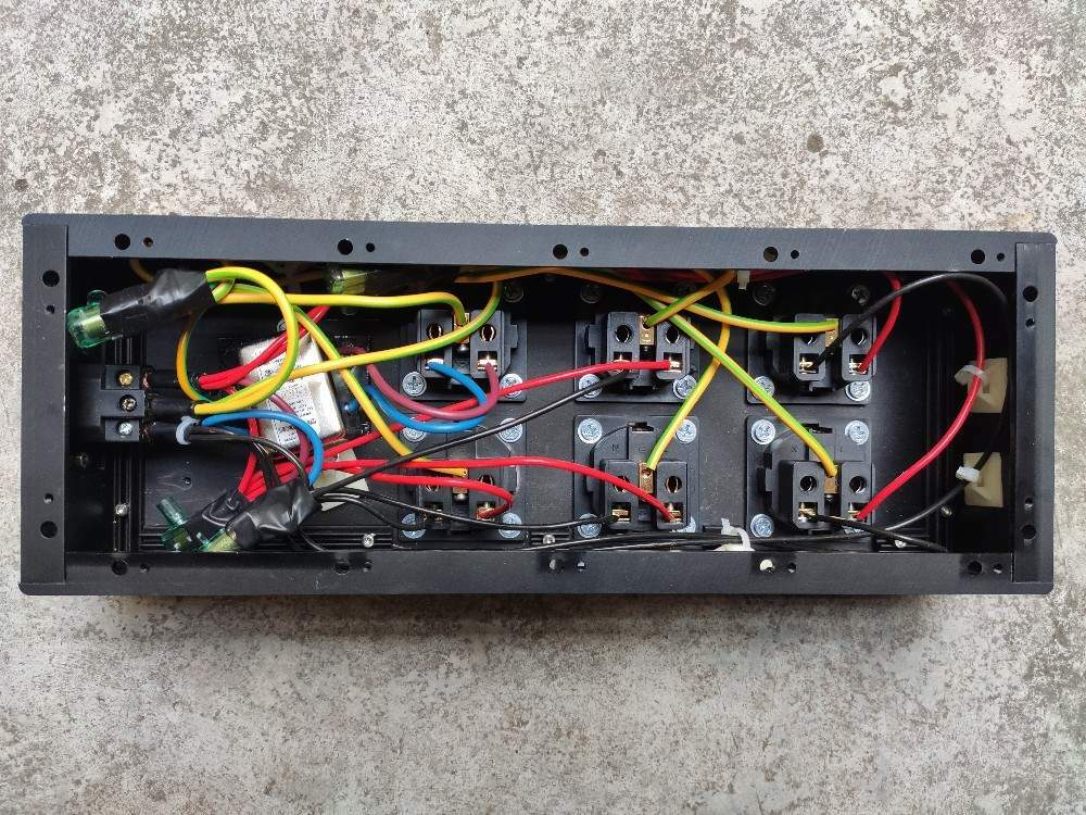

officialsm Inviato 11 Febbraio 2022 Condividi Inviato 11 Febbraio 2022 Per chi ha più esperienza. La messa a terra della ciabatta, fatta così può andare? Ho lasciato 1 cm di filo scoperto sotto la rondella Link al commento https://melius.club/topic/5515-multipresa-ciabatta-diy/page/12/#findComment-367624 Condividi su altri siti Altre opzioni di condivisione...
camaro71 Inviato 11 Febbraio 2022 Condividi Inviato 11 Febbraio 2022 @officialsm mettici un faston ad occhiello Link al commento https://melius.club/topic/5515-multipresa-ciabatta-diy/page/12/#findComment-367695 Condividi su altri siti Altre opzioni di condivisione...
officialsm Inviato 11 Febbraio 2022 Condividi Inviato 11 Febbraio 2022 @camaro71 eh non ce l'ho. In giro ho trovato solo confezioni da 20.... Ma perché così cosa cambia? Link al commento https://melius.club/topic/5515-multipresa-ciabatta-diy/page/12/#findComment-367699 Condividi su altri siti Altre opzioni di condivisione...
camaro71 Inviato 11 Febbraio 2022 Condividi Inviato 11 Febbraio 2022 @officialsm elettricamente niente, meccanicamente hai un contatto piu saldo e sicuro Link al commento https://melius.club/topic/5515-multipresa-ciabatta-diy/page/12/#findComment-367705 Condividi su altri siti Altre opzioni di condivisione...
nixie Inviato 12 Febbraio 2022 Condividi Inviato 12 Febbraio 2022 @officialsm Magari mettici due rondelle e il filo nel mezzo,poi magari "gratta"un poco la vernice o quello che sia, in modo che la rondella faccia meglio il contatto sul metallo.Se puoi, stagna il filo in modo che non si ossidi. Link al commento https://melius.club/topic/5515-multipresa-ciabatta-diy/page/12/#findComment-368085 Condividi su altri siti Altre opzioni di condivisione...
officialsm Inviato 12 Febbraio 2022 Condividi Inviato 12 Febbraio 2022 @nixie Ah io pensavo che il contatto del rame andava diretto sull'alluminio della ciabatta per maggiore sicurezza Link al commento https://melius.club/topic/5515-multipresa-ciabatta-diy/page/12/#findComment-368104 Condividi su altri siti Altre opzioni di condivisione...
corrado Inviato 12 Febbraio 2022 Condividi Inviato 12 Febbraio 2022 Il serraggio tra 2 rondelle come consigliato da nixie è sicuramente un ottima soluzione in alternativa al faston a occhiello proposto da camaro71. Link al commento https://melius.club/topic/5515-multipresa-ciabatta-diy/page/12/#findComment-368109 Condividi su altri siti Altre opzioni di condivisione...
nixie Inviato 12 Febbraio 2022 Condividi Inviato 12 Febbraio 2022 @officialsm Gratta bene dove poggia la rondella,vedrai che il contatto è assicurato e sacrifichi meno il filo, messo fra le due rondelle, se poi come ho detto sopra puoi stagnarlo,ancora meglio. Link al commento https://melius.club/topic/5515-multipresa-ciabatta-diy/page/12/#findComment-368110 Condividi su altri siti Altre opzioni di condivisione...

Fabio Cottatellucci Inviato 12 Febbraio 2022 Condividi Inviato 12 Febbraio 2022 20 ore fa, officialsm ha scritto: La messa a terra della ciabatta, fatta così può andare? Sì ma io lascerei più filo libero fra la guaina e la vite. Così vicini rischi che, se si muove qualcosa, il filo della terra non possa flettersi e si spezzi. Se li hai già serrati non rimetterci le mani. Link al commento https://melius.club/topic/5515-multipresa-ciabatta-diy/page/12/#findComment-368390 Condividi su altri siti Altre opzioni di condivisione...
