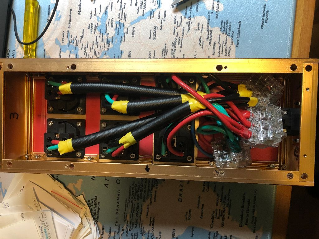

viale249 Inviato 17 Febbraio 2022 Condividi Inviato 17 Febbraio 2022 7 ore fa, officialsm ha scritto: i fili seppure serrati bene si sono staccati dai morsetti delle prese. A meno che tu non stia usando un cavo solid-core, che potrebbe dare questo problema, penserei che: non serri a sufficienza le viti; usi delle prese di bassa qualità. Credo che la causa sia la prima visto che hai lo stesso problema con due prese di marche differenti... Stai usando un cacciavite adeguato alla coppia di serraggio? Perché se è quello col taglio a croce che si intravede in foto, non è sufficiente: usane anzi uno a taglio di dimensioni adatte alla testa della vite (che vuole dire largo e spesso quanto l'intaglio). Quale che sia il problema, come ti è già stato detto, non usare assolutamente della colla. Link al commento https://melius.club/topic/5515-multipresa-ciabatta-diy/page/14/#findComment-374187 Condividi su altri siti Altre opzioni di condivisione...
nixie Inviato 18 Febbraio 2022 Condividi Inviato 18 Febbraio 2022 @viale249 Appunto,essendo l intaglio della testa un ibrido tra croce e taglio(come generalmente tutti i frutti) occorre un cacciavite a croce come dici tu adeguato,altrimenti (come faccio qualche volta)con un cacciavite a taglio di adeguate dimensioni.Altrimenti stringi il giusto e puoi pure rovinare l intaglio. Link al commento https://melius.club/topic/5515-multipresa-ciabatta-diy/page/14/#findComment-374255 Condividi su altri siti Altre opzioni di condivisione...
officialsm Inviato 18 Febbraio 2022 Condividi Inviato 18 Febbraio 2022 ok grazie a tutti, nel pomeriggio le smonto e le ribatto tutte per sicurezza. Link al commento https://melius.club/topic/5515-multipresa-ciabatta-diy/page/14/#findComment-374325 Condividi su altri siti Altre opzioni di condivisione...

officialsm Inviato 21 Febbraio 2022 Condividi Inviato 21 Febbraio 2022 Alla fine non è venuta ordinata come le vostre ma penso che funzionerà. Ho usato tre vere Furutech e tre cinesi. Cablaggio con cavo OCC Elecaudio. Le prime quattro cablate a stella di cui una filtrata. Le ultime due con filo diretto dalla IEC. Per il cavo di alimentazione ho riciclato un Ricable H6P. 1 Link al commento https://melius.club/topic/5515-multipresa-ciabatta-diy/page/14/#findComment-377266 Condividi su altri siti Altre opzioni di condivisione...

nixie Inviato 22 Febbraio 2022 Condividi Inviato 22 Febbraio 2022 20 ore fa, officialsm ha scritto: . Le ultime due con filo diretto dalla IEC. In pratica,sempre un cablaggo a stella è. Link al commento https://melius.club/topic/5515-multipresa-ciabatta-diy/page/14/#findComment-378121 Condividi su altri siti Altre opzioni di condivisione...
