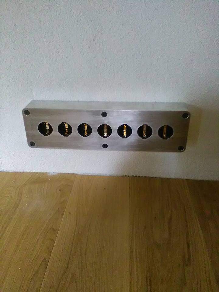

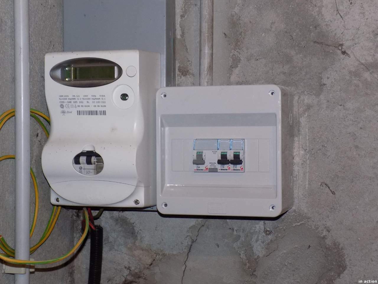

camaro71 Inviato 10 Gennaio 2022 Condividi Inviato 10 Gennaio 2022 Il 7/1/2022 at 15:40, Fabio Cottatellucci ha scritto: Se poi essa sia udibile e quando è un alto discorso. si parla della rete elettrica, dubito fortemente che sia udibile. è udibile invece la schermatura offerta da un contenitore di spessore importante 1 Link al commento https://melius.club/topic/5515-multipresa-ciabatta-diy/page/4/#findComment-329678 Condividi su altri siti Altre opzioni di condivisione...
camaro71 Inviato 10 Gennaio 2022 Condividi Inviato 10 Gennaio 2022 @domenico80 Link al commento https://melius.club/topic/5515-multipresa-ciabatta-diy/page/4/#findComment-329682 Condividi su altri siti Altre opzioni di condivisione...
domenico80 Inviato 10 Gennaio 2022 Condividi Inviato 10 Gennaio 2022 ellallà .... così si fa impariamo ! immagino che cablaggio e derivazioni siano ad hoc , solo guardando i ..... pitoni ................. Link al commento https://melius.club/topic/5515-multipresa-ciabatta-diy/page/4/#findComment-329711 Condividi su altri siti Altre opzioni di condivisione...
camaro71 Inviato 10 Gennaio 2022 Condividi Inviato 10 Gennaio 2022 @domenico80 2 linee direttamente dal contatore una linea da 4 mmq e l latra da 6 mmq interruttore differenziale e 2 magnetotermici Link al commento https://melius.club/topic/5515-multipresa-ciabatta-diy/page/4/#findComment-329723 Condividi su altri siti Altre opzioni di condivisione...
