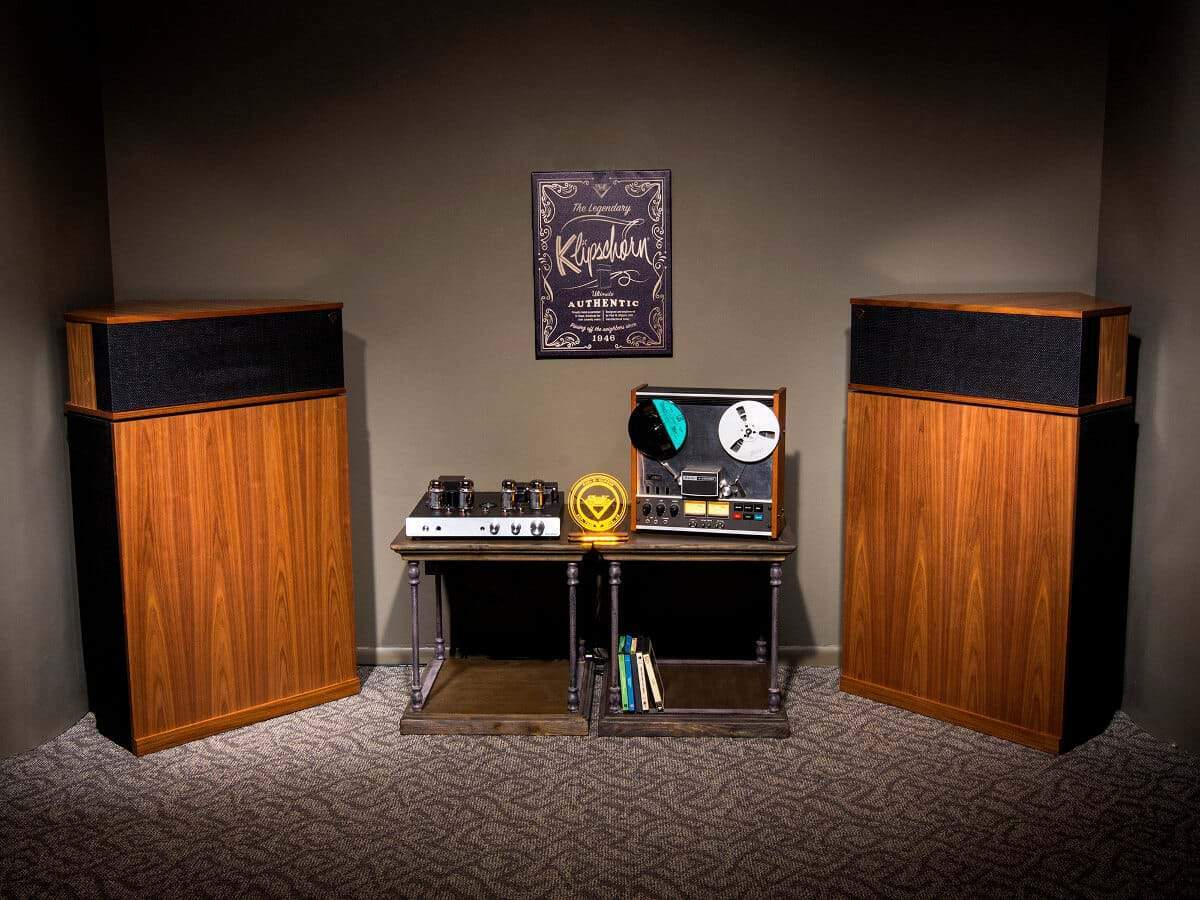

Questo è un messaggio popolare. Jarvis Inviato 15 Gennaio 2024 Questo è un messaggio popolare. Condividi Inviato 15 Gennaio 2024 Negli anni 50 c'era forse un pò più di buon senso: a nessuno sarebbe venuto in mente di piazzare i diffusori in mezzo alla stanza. Tutti i Klipsch heritage sono progettati per lavorare bene negli angoli o vicino ad essi o almeno vicini al muro di fondo. Allontanarli può causare buchi misurabili nella risposta dei bassi ( e ciò vale per ogni diffusore con la differenza che alcuni sembrano suonare meglio distanti dalle pareti perché non sono poi così equilibrati di loro, nell' emissione) 3 Link al commento https://melius.club/topic/5716-il-circolo-del-colonnello-klipsch/page/133/#findComment-1074416 Condividi su altri siti Altre opzioni di condivisione...
