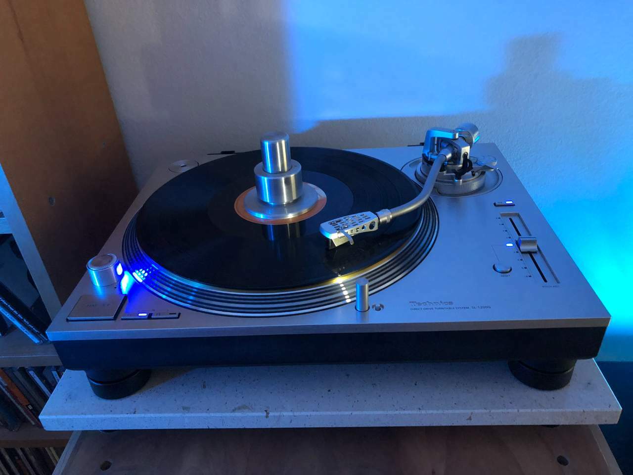

4 ore fa, veidt ha scritto:
a me interessa come va sulla dima sul piatto e su quest'ultima è perfettamente allineata...anche sul braccio Rega la orientavo così.
Ma se la geometria del braccio è corretta la testina non va ruotata. Dovresti avere l’allineamento sulla dima senza dover ruotare orizzontalmente la testina. C’è qualcosa che non va. Pensa ad esempio agli shell postati da Giorgio, di eccellente qualità ma con posizioni delle viti fisse, come faresti in quel caso?

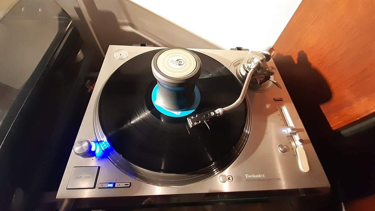

@veidt direi che quella dima non vada benissimo
I rega hanno una lunghezza leggermente superiore alla lunghezza classica...ci vuole la loro dima
le transfiguration sono praticamente parallele al braccio
Mi sembra assurdo anche sul technics dimare la testina in quel modo...è una roba da braccio con geometria sbagliata
https://melius.club/topic/5861-sl-1000r-technics-ritorna-sul-trono-dei-giradischi/page/24/#findComment-321803
Senza polemica ma e una interpretazione sbagliata dell’uso della dima, le asole i fori allungati nello shell servono per fare scorrere avanti o indietro la testina tenendo questa parallela all’asse dello shell, no a ruotarla altrimenti bracci come il fino a qui tanto criticato sme 4 come potrebbe avere un corretto  allineamento dal momento che ha solo 2 fori?
@Bill ieri nella fretta di ascoltare ho praticamente montato senza (quasi) leggere il manuale. L'errore che ho commesso è che non ho allineato la puntina allo shell, quindi con la testina troppo in avanti sono stato costretto a curvare per trovarmi sulla dima. Oggi, letto bene il manuale, ho allineato la puntina allo shell, ho raddrizzato la testina e si trova perfettamente in dima.
https://melius.club/topic/5861-sl-1000r-technics-ritorna-sul-trono-dei-giradischi/page/24/#findComment-321977
Infatti non lo è per niente
Ho montato tutte le mie testine parallele allo shell (come consiglia Technics) ed impegando il "calibro" (come lo chiamano loro) bianco plasticoso, ho poi verificato il montaggio con la dima del dr. Feickert che mi ha sempre dato valori perfetti e coincidenti. Dopo aver fatto questo riverifico tutto con due dischi test e naturalmente, ad oreccgio. Mai un problema.
Neanche coi bracci in alluminio del 1200/1210 vecchia serie...
