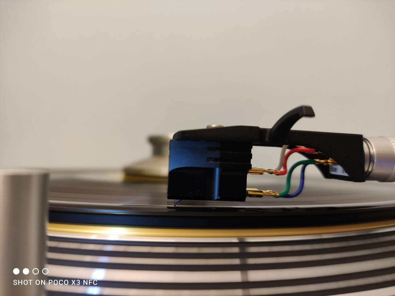

35 minuti fa, scroodge ha scritto:
E ti tocca mettere lo spessorino di @Cano 😄😉
@scroodge figurati tanto è una regolazione mai precisa, varia in base allo spessore del vinile e non voglio impazzire con continue regolazioni.
