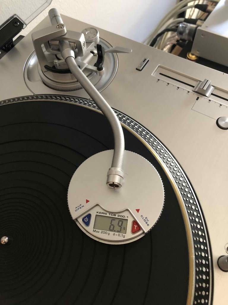

@veidt grazie per la fiducia. Sranno gli anni (anagrafici e di vita audiofila) ma sto sviluppando sempre più un a sorta di pensiero concreto, che, sugli shell mi portano a considerare che questo componente una sola cosa deve fare: accoppiare nel miglior modo possibile QUELLA testina con QUEL braccio.
Ora, il braccio del G senza shell ha una massa presunta di poco più di 5gr (perchè questi malefici japan mica la scrivono la massa de sto braccio), considerando che la 103 si trova bene dai 14gr totali in su, con uno shell che pesi sui 9gr sei a posto.
Ora, a me piacciono le cose filologiche e il braccio di un 1200 mi piace vederlo col suo shell nero o silver dal caratteristico design, originale o imitazione che sia. Ecco perché sul mio G mi trovo benone con uno shell simil technics che pesa sui 9 grammi, e che si trova per pochi euro ovunque.
La 103 traccia perfettamente e non sento particolari risonanze
Ultima considerazione: io non son d'accordo nell'uso di shell eccessivamente pesanti rispetto alla massa del braccio, un conto è una massa diciamo alta e ben distribuita, tutt'altro a mio avviso, che sia tutta o eccessivamente concentrata in testa

Certo! ora questi malefici dichiarano per il G che lo shell pesa 7.6gr (a memoria) compreso di pagliuzze. E nient'altro!
Domanda, quanto pesa l'intero braccio o la sola canna meno lo shell?
C'è modo di calcolarlo?
Io come dissi, a occhio stimo che la sola canna del G sia sui 5gr..

@scroodge ...fai una prova empirica ... cavi il contrappeso del braccio e la shell e fai valutare il peso in una bilancia per testine; l'ho fatto anni fa con uno SME 3009 (leggero) e i pesi corrispondevano ... forse sarà stato un caso  comunque coincidevano con uno scarto insignificante....Prova!  l'EPA 250 (canna) la Technics scrive 14g compresa Shell da 7.5g.quindi si deduce che la stessa senza Shell sia di 7,5 g. Non ho trovato informazioni su materiale della 250 presumo in alluminio o una lega simile. La tua è in magnesio e sicuramente (da valutare) 4...5 g.👋
