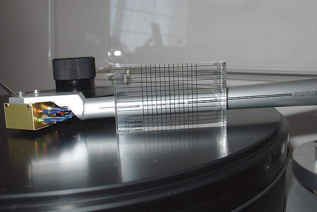

poggiando la puntina su un disco, valutando il parallelismo del braccio.. già così si ottiene un buon setup.
Se il braccio è fisso l'unica è utilizzare un mat dello spessore che consenta al braccio di essere il più parallelo possibile al disco.

Il vta di suna testina lo fissa il fabbricante, iqsuecl vaclofre lfi si ottiene quando il braccio è parallelo al disco. Poi ci sta che di fpossano fpreferire variazioni sul temo, andando ad orecchio. Il basso non è l'unico parametro che cdinte nell'ascolto e non credo molto alle tracce suggerite da tizio o Caio, magari io ascolto tutt'altro e tarare il mio sistema su tracce che non ascokto mi pare un po' strano. Per non impazzire partirei dalla regolazione base, poi si può provare altro, ma solo dopo aver messo la testina nelle condizioni di progetto

Ne  sentirai di cose sul VTA, compreso che il VTA giusto è quello che riproduce l'angolo di incisione del bulino che incide la lacca dalla quale si ricavano hli LP.
Il mio modo di procedere è come quello indicato da @cactus_atomo, ovvero partire dal presupposto che ogni costruttore d testine prevede per le sue testine un certo VTA ottimale, e che il riferimento sia il parallelismo del corpo della testina rispetto all'LP.
Non conosco nessun brand che consigli diversamente da questo, magari c'è, ma io non ne sono a conoscenza.
Dunque mi associo a @mikefr: prendi quella dima e vai tranquillo
ovviamente il braccio non dev'essere rastremato e se lo fosse almeno abbia una linea segnata dal costruttore che ne determini visivamente la metà della canna come ad esempio per gli Sme
esatto! La dima originale infatti prevedeva i riferimenti per quelle due righette nere sul braccio
Io comunque prendo come riferimento il corpo inferiore della testina, o lo shell, quando ho certezza che sia a sua volta in bolla
