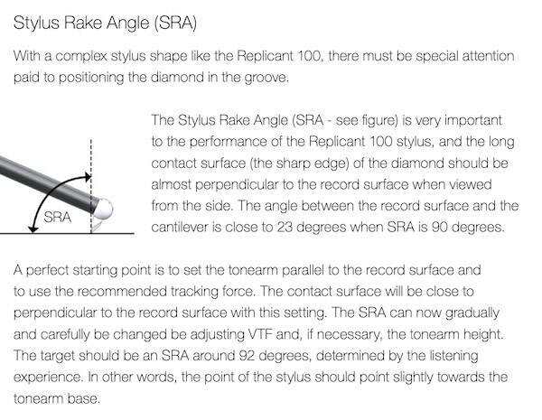

agyga Inviato 26 Gennaio 2022 Condividi Inviato 26 Gennaio 2022 Ciao. Ecco un estratto dal manuale di Ortofon per la installazione della Verismo. La rappresentazione è relativa al taglio Replicant 100. In realtà non parla di VTA bensì di SRA che comunque sono 2 grandezze strettamente correlate. E comunque, come scrive @Sb6 lo SRA ideale dovrebbe essere intorno ai 92°. Ciao Andy Link al commento https://melius.club/topic/6469-la-regolazione-del-vta/page/2/#findComment-347504 Condividi su altri siti Altre opzioni di condivisione...

scroodge Inviato 26 Gennaio 2022 Condividi Inviato 26 Gennaio 2022 6 ore fa, agyga ha scritto: . La rappresentazione è relativa al taglio Replicant 100. In realtà non parla di VTA bensì di SRA che comunque sono 2 grandezze strettamente correlate. E comunque, come scrive @Sb6 lo SRA ideale dovrebbe essere intorno ai 92°. Perfetto. Ottimo. Ortofon (che non è Ortofon per caso..) dice che per il Replicant 100 l'angolo ottimale di lavoro è 92° Non significa che questo sia l'angolo di tracciamente ottimale per tutte le testine in commercio, la qual cosa, al momento, resta una opinione personale del Fremer Link al commento https://melius.club/topic/6469-la-regolazione-del-vta/page/2/#findComment-347945 Condividi su altri siti Altre opzioni di condivisione...
