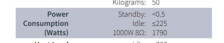

Membro_0021 Inviato 27 Gennaio 2022 Condividi Inviato 27 Gennaio 2022 14 minuti fa, Paperinik2021 ha scritto: Se produci 1000W RMS con un amplificatore dall'efficienza tipica del 50/60%, non puoi consumarne 1000. Puoi usare le formule per calcolare con precisione, ma non servono per quello che stiamo dicendo @Paperinik2021 questo tuo ragionamento riguarda l'efficienza, ma non esiste soltanto la classe a ed ab ci sono anche gli ampli in classe d con un' efficienza che si avvicina al 100%. Solitamente gli amplificatori highend erogano anche di più di quanto dichiarato, ad esempio i miei Bryston 28b3 sono dichiarati 1000w ma li ho fatti misurare e ad 8 ohm ne erogano ben 1340....con un'efficienza del 70% della classe a/b il conto dei watt si trova. Come ha detto anche Cactus raddoppiare fino a 2 ohm è ostico ma alcuni Krell del passato ci riuscivano benissimo (grazie anche all'utilizzo della controreazione). Link al commento https://melius.club/topic/6534-leggenda-audiofila-sulla-potenza-degli-amplificatori/page/3/#findComment-349120 Condividi su altri siti Altre opzioni di condivisione...

Membro_0023 Inviato 27 Gennaio 2022 Autore Condividi Inviato 27 Gennaio 2022 7 minuti fa, veidt ha scritto: i miei Bryston 28b3 I tuoi dichiarano un consumo perfettamente plausibile su 8 Ohm, infatti, Su altri carichi non è specificato Link al commento https://melius.club/topic/6534-leggenda-audiofila-sulla-potenza-degli-amplificatori/page/3/#findComment-349143 Condividi su altri siti Altre opzioni di condivisione...

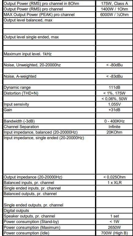

Membro_0023 Inviato 27 Gennaio 2022 Autore Condividi Inviato 27 Gennaio 2022 Guarda quest'altro: 1400W (RMS è scritto chiaro) per canale, che fanno 2800, e ne consuma 2650 in totale. Ma perché ti ostini a difendere l'indifendibile? Sindrome di Stoccolma? Link al commento https://melius.club/topic/6534-leggenda-audiofila-sulla-potenza-degli-amplificatori/page/3/#findComment-349155 Condividi su altri siti Altre opzioni di condivisione...

Membro_0017 Inviato 27 Gennaio 2022 Condividi Inviato 27 Gennaio 2022 @Paperinik2021 non difendo nessuno, faccio i calcoli. in più, in genere ho fiducia finchè qualcuno non la tradisce. queste specifiche sono chiaramente esagerate, non oneste. ma forse non sono per canale. Link al commento https://melius.club/topic/6534-leggenda-audiofila-sulla-potenza-degli-amplificatori/page/3/#findComment-349163 Condividi su altri siti Altre opzioni di condivisione...
Membro_0023 Inviato 27 Gennaio 2022 Autore Condividi Inviato 27 Gennaio 2022 Adesso, emaspac ha scritto: ma forse non sono per canale. "pro channel" cosa significa? Link al commento https://melius.club/topic/6534-leggenda-audiofila-sulla-potenza-degli-amplificatori/page/3/#findComment-349169 Condividi su altri siti Altre opzioni di condivisione...
Membro_0017 Inviato 27 Gennaio 2022 Condividi Inviato 27 Gennaio 2022 @Paperinik2021 intendevo che si sono sbagliati, appunto. se lo hanno fatto apposta, lo hanno fatto per pompare i dati. Link al commento https://melius.club/topic/6534-leggenda-audiofila-sulla-potenza-degli-amplificatori/page/3/#findComment-349174 Condividi su altri siti Altre opzioni di condivisione...
Membro_0021 Inviato 27 Gennaio 2022 Condividi Inviato 27 Gennaio 2022 15 minuti fa, Paperinik2021 ha scritto: I tuoi dichiarano un consumo perfettamente plausibile su 8 Ohm, infatti, Su altri carichi non è specificato @Paperinik2021 il 28b all'interno presenta una configurazione mono messa a ponte quindi non raddoppia a 4 ohm (raggiunge i 1800 watt) a 3 ohm sono gli stessi watt e a 2 ohm va in protezione quindi non è adatto a pilotare diffusori al di sotto dei 3 ohm. Link al commento https://melius.club/topic/6534-leggenda-audiofila-sulla-potenza-degli-amplificatori/page/3/#findComment-349175 Condividi su altri siti Altre opzioni di condivisione...
