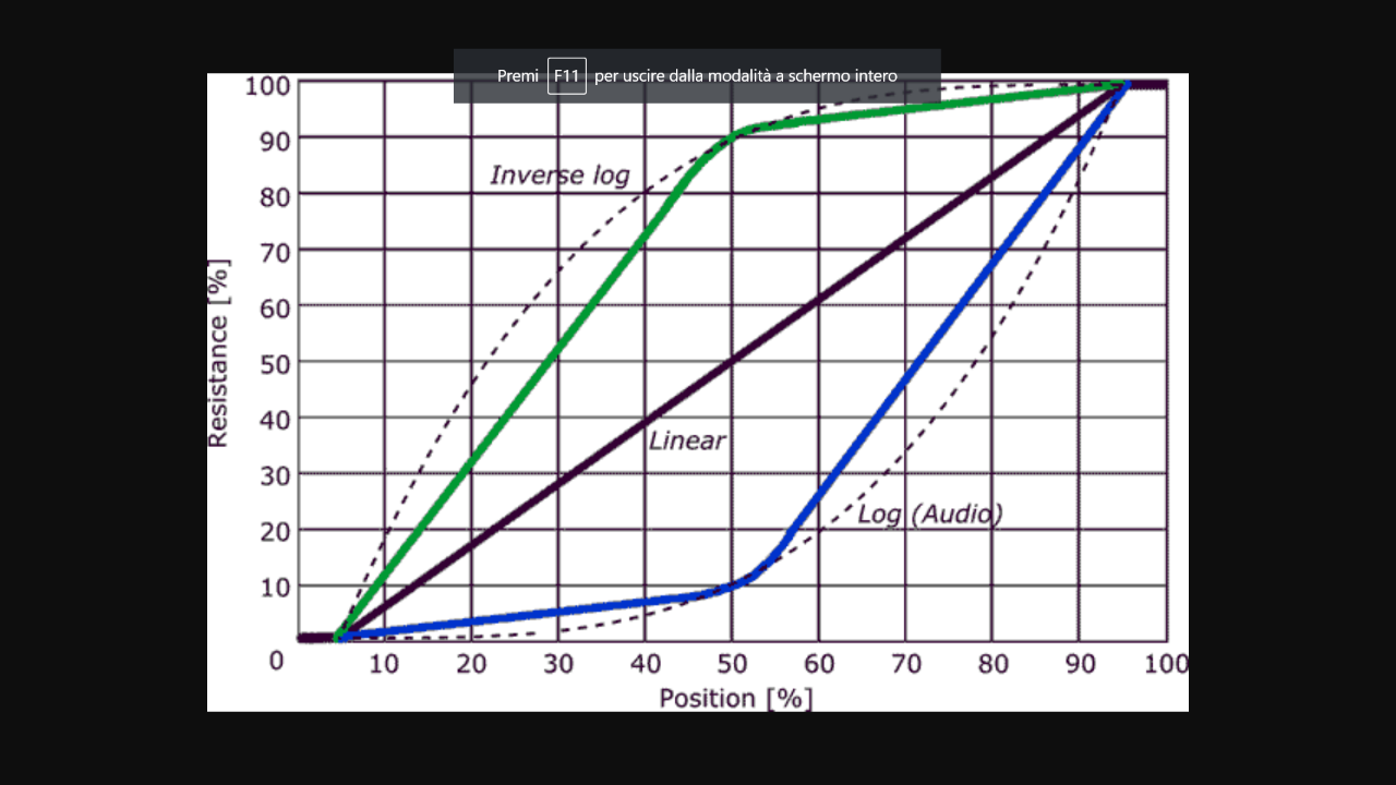

Dubleu Inviato 30 Gennaio 2022 Condividi Inviato 30 Gennaio 2022 50 minuti fa, Room429 ha scritto: bisogna sempre stare sui 50 Direi che stare dai 60 ai 70 lo riterrei un volume in normale condizione di lavoro. La potenza raddoppia ogni 3 db, dunque fosse anche che te hai 75watt. Un ascolto sui 50 risulterebbe ben 30db sotto il volume massimo. Ovvero dovresti dividere 75 per due ben 10 volte; pochissimo uso in watt Tralasciado conti vari, aiutati con questa foto e cerca di fidarti. Linea blu (meglio quella tratteggiata nel tuo caso) Se ascolti a 70 stai imprimendo una forza all'amplificatore di 75/2/2/2 10watt circa. I watt producono pressione, poi se distorge il finale è un altro paio di maniche. Ti serve una virata importante su quei diffusori dove hai valori di pilotaggio ben diversi. Non ti serve molta potenza, l'SPL o pressione acustica che hai presumo ti basti ma il nuovo amplificatore dovrà muovere bene, agilmente senza distorgere. Calcolare i watt usati con la pressione acustica con il potenziometro volume che hai è semplice. La dinamica e precisione che ti serve meno. Il cambridge cxa81 sarà appena meglio, hai bisogno di ben di più per i tuoi diffusori. Hai diffusori molto carini e ben suonanti, basta accoppiare amplificatori degni raffinati. Ti conviene aprire un topic a parte, questo con il titolo che si porta appresso è un po' compromesso e gli aiuti potrebbero non arrivare. E' troppo generico. Link al commento https://melius.club/topic/6586-marantz-e-bw-si-tollerano-ma-lamore-non-c%C3%A8/page/2/#findComment-353557 Condividi su altri siti Altre opzioni di condivisione...
