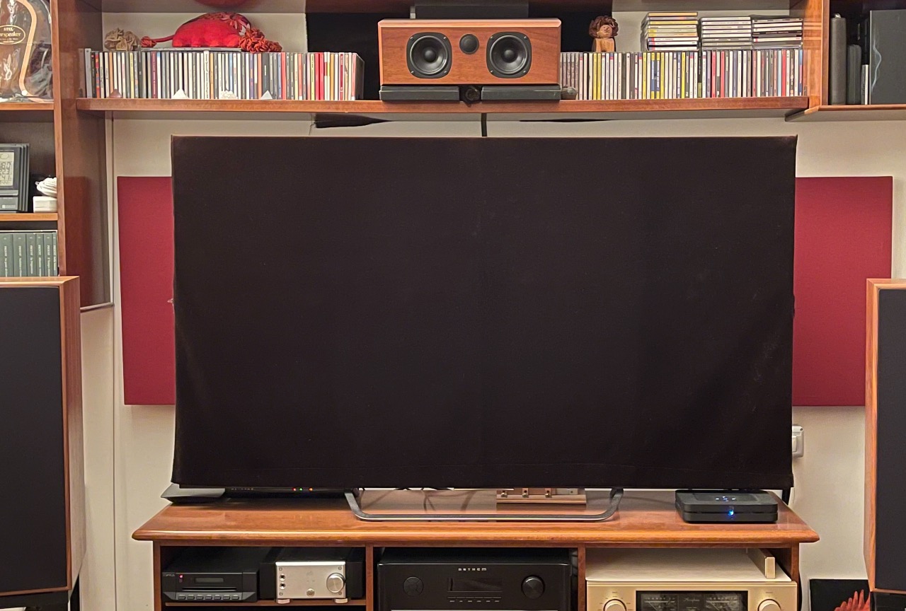

@Variable interessante il lavoro che ti ha fatto oudimmo, ma se ho capito bene è una sorta di custom?
Sono colpito perché il pannello che vedo in foto non copre la larghezza del TV... quindi pensavo che avesse un'efficacia modesta.
Io ho giusto ordinato una settimana fa sempre da Oudimmo due pannelli esteticamente uguali ai tuoi (sempre 120x60) ma solo assorbenti (modello Akupan) per uniformare due lati di pareti che erano diversi tra loro e che sistemavo con pannelli posticci piramidali, oramai inguardabili in un soggiorno.

@aldina no, non è custom. Si può configurare cosí nel link postato. Io poi ho aggiunto il carrello.
per quanto riguarda il fatto che non copre tutta la tv, questo è stato analizzato con i tecnici oudimmo. Loro hanno esperienza di questa problematica e sanno che chi ha coperto tutta la tv ha riscontrato un incupimento del suono mentre invece questa soluzione assorbe le seconde riflessioni ditette e le diffonde mentre le riflessioni che vanno sul vetro vanno a rimbalzare sul retro del pannello che è completamente assorbente e muoiono lì. Io ero scettico ma mi è caduta la classica mascella appena l’ho provato. Altra questione è stata se lasciare comunque il telo ed è meglio senza e col pannello.
@iBan69 Confermo.
Questo è una piccola parte del progetto che mi feci fare tempo fa per la mia sala.
Il trattamento come giustamente è stato detto, per avere un certo effetto e di conseguenza mitigare gli effetti negativi della tv deve interessare tutta la parete tra i diffusori.
Questo chiaramente in un'ottica di trattamento generale della sala audiovideo e il tutto deve essere commisurato in termini economici al valore dell'impianto anche se in una stanza trattata anche una ciofeca suonerà meglio.
@aldina Questa era la soluzione col telo di velluto fatto a misusa, ma era poco live.
notare i pannelli dierto al tv che gestiscono le riflessioni dei diffusori sul muro posteriore, le azzerano e evitano ogni rumble retro tv
