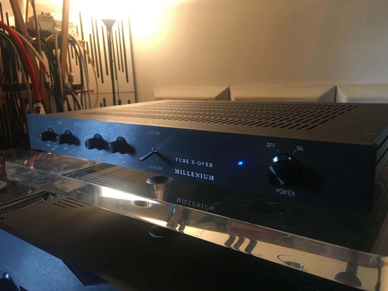

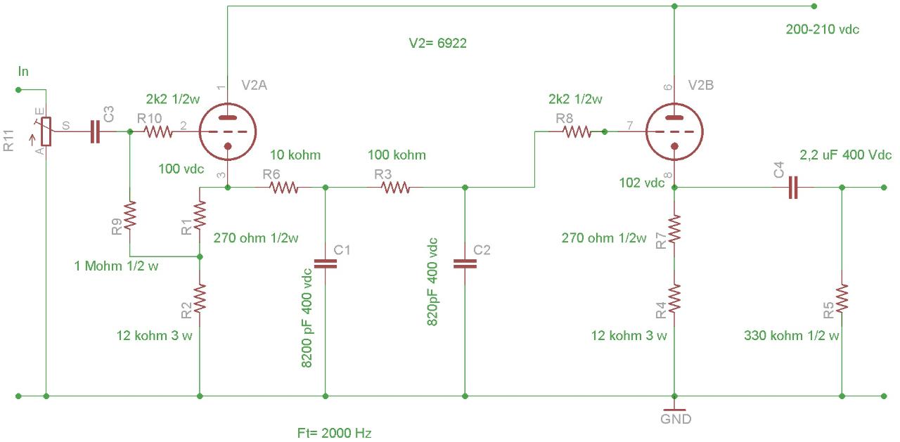

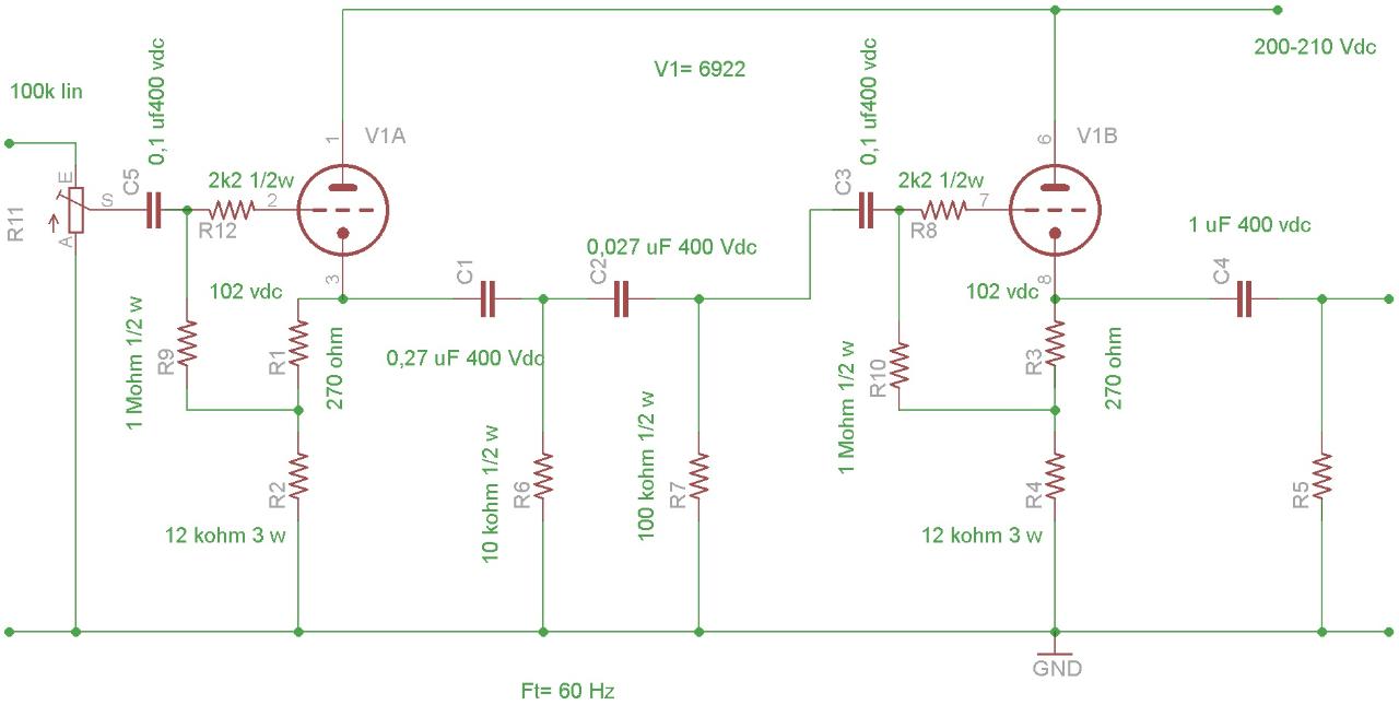

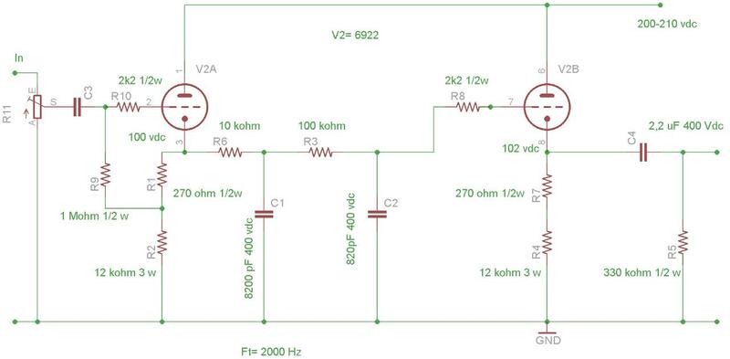

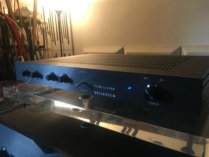

walge Inviato 29 Marzo 2021 Condividi Inviato 29 Marzo 2021 Su Audioreview 408. Fatto per un amico che purtroppo non c'è più Crossover a tubi, 0 dB guadagno con livelli regolabili; 6 o 12 dB ottava Ovviamente sarà necessario settare i valori di R-C per i tagli desiderati 2 Link al commento https://melius.club/topic/702-costruzione-crossover-attivo/#findComment-17161 Condividi su altri siti Altre opzioni di condivisione...
