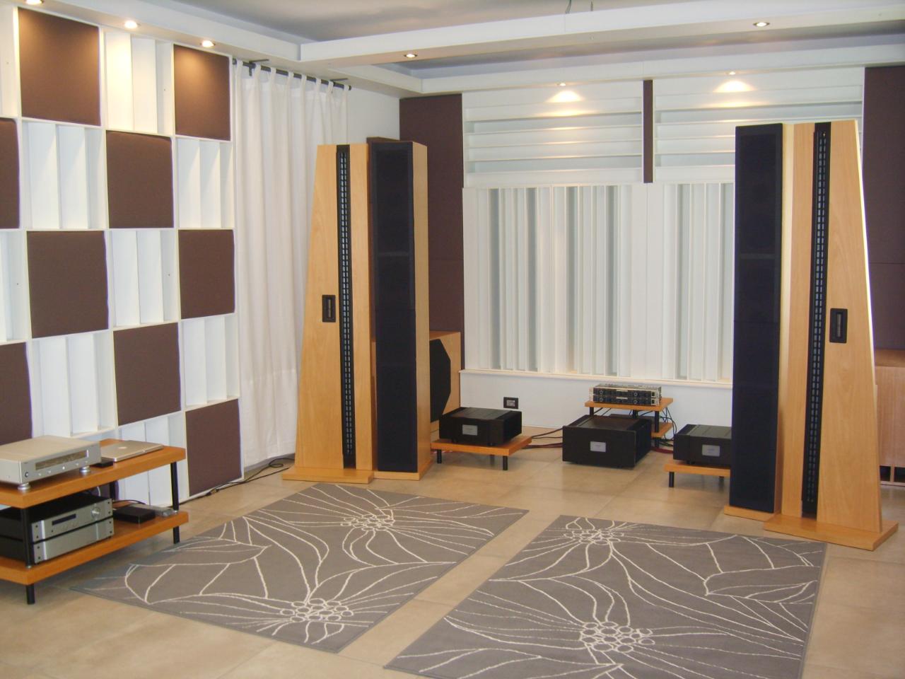

dral71 Inviato 1 Aprile 2021 Autore Condividi Inviato 1 Aprile 2021 @domenico80 la domanda è legittima e la risposta sarebbe ovvia con quasi tutti i diffusori. Il punto è che ho provato un crossover attivo sulle mie MG 3.6r e mi si è aperto un mondo. Purtroppo mi è stato prestato e comunque è un apparecchio molto flessibile e ultra configurabile mentre io vorrei costruirne uno dedicato. In questo modo si può investire sulla qualità della componentistica invece che sulla quantità. Inoltre la biampiflicazione attiva mi permette di superare un limite importante delle maggies : la diversa efficienza del pannello rispetto al nastro. Usare due finali diversi e "giocare" con il gain di un cross attivo mi ha dato finalmente la risposta sulle basse frequenze che cercavo. Link al commento https://melius.club/topic/702-costruzione-crossover-attivo/page/2/#findComment-20599 Condividi su altri siti Altre opzioni di condivisione...
