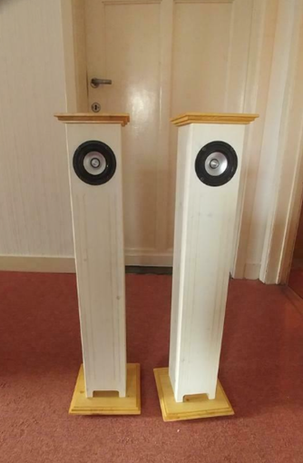

I miei primi monovia, fantastici. Trovati per caso, l'amico che li aveva mi ha convinto ad ascoltarli e bang :classic_love:
I bassi sono eccezionali, strano che molti lamentano pochi bassi e con un woofer piccolo, nel mio caso forse il contrario, gli alti sono diciamo 'dolci', cosi' sono per niente stancanti, perfetti da ascoltarle lunghe ore con musica classica, jazz, voci.

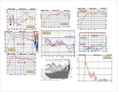

Io ho problemi di spazio. Mi avevano prestato i Lii audio da 10 pollici. Molto belli ma richiedevano volumi non bassi. Ho pensato alle repliche cinesi dei P610 ma non mi fidavo.
Alla fine ho realizzato un progetto di Filippo Punzo (pubblicato su Audio Review 385) che impiega un un woofer Faitalpro e un tweeter a tromba sempre della stessa casa. la torretta occupa (all'incirca) lo stesso spazio delle Stirling LS3/5a. Le ho finite sabato. Sono davvero ottime.
Lo so. Non sono monovia ma suonano davvero bene, non hanno costi proibitivi, richiedono poco spazio e i componenti sono tutti reperibilissimi.
P.S. il multistrato deve essere di betulla
https://melius.club/topic/703-diffusori-monovia-full-range-autocostruiti/page/34/#findComment-429276

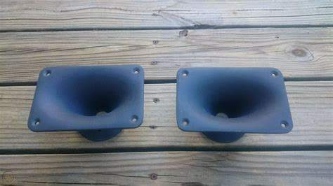

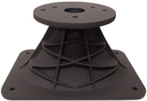

@mchiorri si è un bass-reflex.
Woofer
Tweeter
Tromba in alluminio
Giusto per rendere l'idea: guardate che costruzione per soli 30 euro1107712972_download(9).jpeg.2a037ed05fffa07bf0339c60b2e01c27.jpeg
Sono costruite davvero bene. Devono stare a filo del pannello frontale. È necessaria un'accurata fresatura del pannello frontale sia per queste che per i woofer.
