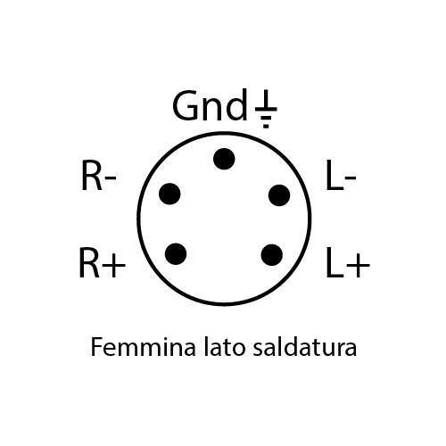

max Inviato 24 Febbraio 2022 Condividi Inviato 24 Febbraio 2022 6 ore fa, Fabiox ha scritto: Ho rivisto decine di volte i collegamenti e mi sembrano ok ma non si sente alcun suono. potrebbe essere una conseguenza di problemi al cablaggio del braccio e anche di errata connessione pagliuzze o equivalente ....del tipo entrambi i positivi dei 2 canali della testina collegati ad un canale del pre fono ed entrambi i negativi collegati all'altro Link al commento https://melius.club/topic/7066-problema-con-giradischi/page/2/#findComment-380847 Condividi su altri siti Altre opzioni di condivisione...
luke_64 Inviato 24 Febbraio 2022 Condividi Inviato 24 Febbraio 2022 20 minuti fa, max ha scritto: ....del tipo entrambi i positivi dei 2 canali della testina collegati ad un canale in questo caso un segnale minimo ci sarebbe. La mancanza completa del segnale da entrambi i canali può significare solamente l'interruzione del contatto. Per iniziare con le cose più semplici proverei a sostituirei il pre fono, poi la testina, e alla fine rimonterei il vecchio braccio. Link al commento https://melius.club/topic/7066-problema-con-giradischi/page/2/#findComment-380883 Condividi su altri siti Altre opzioni di condivisione...

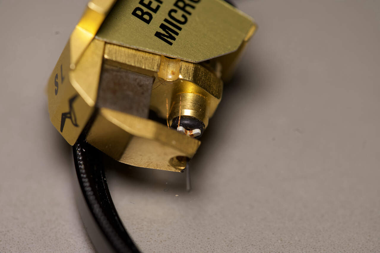

Fabiox Inviato 24 Febbraio 2022 Autore Condividi Inviato 24 Febbraio 2022 Grazie a tutti fin qui.Ora devo leggermi bene le vostre cortesissime risposte per capire bene.Non sono esperto del settore.Oggi passerà comunque un caro amico elettricista in pensione con un tester.Provare i cavi mi è stato consigliato anche dall'Ingegnere della Norma.Quest'ultimo mi ha anche detto di collegare direttamente i cavi del braccio ad un ingresso linea del Roma 510,saltando quindi il prefono.Ha detto che ,anche se basso, qualcosa si deve sentire se la testina è ok.Ho provato e non si sente nulla.Mi ha anche detto di controllare il minuscolo filamento della mia Benz Glider SL che magari può essersi rotto quando il cacciavite è stato attirato dal magnete.Ho guardato con la lente di ingrandimento e l'ho visto ma sembra integro.Ora monto sul cavalletto la mia Sony A7 rIII con obiettivo macro:con i crop in post-produzione se il filamento è rotto si deve per forza vedere.Per ora davvero Vi ringrazio e vi terrò aggiornati. Fabio Link al commento https://melius.club/topic/7066-problema-con-giradischi/page/2/#findComment-380894 Condividi su altri siti Altre opzioni di condivisione...

luke_64 Inviato 24 Febbraio 2022 Condividi Inviato 24 Febbraio 2022 @max in effetti sarebbe semplice invertire i cavetti della testina per verificare se è solo una questione di connessione errata. Link al commento https://melius.club/topic/7066-problema-con-giradischi/page/2/#findComment-381114 Condividi su altri siti Altre opzioni di condivisione...
cactus_atomo Inviato 24 Febbraio 2022 Condividi Inviato 24 Febbraio 2022 @luke_64 anche a me è venuto il sospetto he siano stai invertiti i collegamenti su entrambi i canali (positivo con ground) Link al commento https://melius.club/topic/7066-problema-con-giradischi/page/2/#findComment-381128 Condividi su altri siti Altre opzioni di condivisione...
luke_64 Inviato 24 Febbraio 2022 Condividi Inviato 24 Febbraio 2022 @cactus_atomo pensavo più a positivo dx al posto del positivo sx, ma potrebbe anche essere completamente incrociato, tipo positivo dx al posto di negativo sx. Se fosse così controllerei il cablaggio nel connettore DIN. Link al commento https://melius.club/topic/7066-problema-con-giradischi/page/2/#findComment-381141 Condividi su altri siti Altre opzioni di condivisione...
Fabiox Inviato 24 Febbraio 2022 Autore Condividi Inviato 24 Febbraio 2022 Beh,grazie a tutti.Sembra proprio che la magagna sia stata scoperta.Ho messo sul cavalletto la mia Sony con il 100 macro, scattate foto,scaricate sul iMac,ingrandita una e...impietoso verdetto:si vede un micro filo staccato.Almeno ora conosco il problema e, se non è disturbo, comincerei a chiedervi quali sono le strade da percorrere.Posso prendermela solo con me stesso perché a nulla sono valse tutte le mie precauzioni in fase di smontaggio e rimontaggio della Glider.Mi sono preso tutto il tempo, ho agito con calma e pazienza certosina ma la mia preoccupazione era tutta per cantilever/puntina:non tocco quelli e sono a posto, sinceramente al cacciavite attirato non ci ho proprio pensato.A saperlo avrei potuto usare uno di quelli speciali che mi ha detto il mio amico elettricista.Tant'è. Grazie a tutti. Sigh....😞 Link al commento https://melius.club/topic/7066-problema-con-giradischi/page/2/#findComment-381235 Condividi su altri siti Altre opzioni di condivisione...
luke_64 Inviato 24 Febbraio 2022 Condividi Inviato 24 Febbraio 2022 @Fabiox senti Torlai, Audiosilente o The Cartridge Man. Credo possano riparare la tua Glider in qualche modo, ma dipende anche dal punto dove si è rotto il filo. Link al commento https://melius.club/topic/7066-problema-con-giradischi/page/2/#findComment-381241 Condividi su altri siti Altre opzioni di condivisione...

Cano Inviato 24 Febbraio 2022 Condividi Inviato 24 Febbraio 2022 6 minuti fa, Fabiox ha scritto: Beh,grazie a tutti.Sembra proprio che la magagna sia stata scoperta.Ho messo sul cavalletto la mia Sony con il 100 macro, scattate foto,scaricate sul iMac,ingrandita una e...impietoso verdetto:si vede un micro filo staccato. Che filo? Link al commento https://melius.club/topic/7066-problema-con-giradischi/page/2/#findComment-381250 Condividi su altri siti Altre opzioni di condivisione...
Fabiox Inviato 24 Febbraio 2022 Autore Condividi Inviato 24 Febbraio 2022 @Cano Grazie ma quel collegamento non l'ho toccato proprio.È rimasto lo stesso di sempre e ho solo provato a staccare/riattaccare @Cano caro Cano, un filo.Veramente non so dirti di più Link al commento https://melius.club/topic/7066-problema-con-giradischi/page/2/#findComment-381276 Condividi su altri siti Altre opzioni di condivisione...
Membro_0014 Inviato 24 Febbraio 2022 Condividi Inviato 24 Febbraio 2022 11 minuti fa, Fabiox ha scritto: un filo immagino sia uno di quelli minuscoli della testina, quelli più sottili di un capello e quasi invisibili ad occhio nudo, giusto? Se è così ti consiglio anch'io di rivolgerti ad uno specialista (tipo torlai) per tentare di ripararlo... Link al commento https://melius.club/topic/7066-problema-con-giradischi/page/2/#findComment-381305 Condividi su altri siti Altre opzioni di condivisione...
