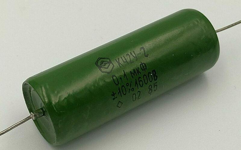

Ora, so che i condensatori d'elezione per i tubi sarebbero i carta e olio (PIO) e vi chiederei se valesse la pena di sostituirli con i corrispettivi PIO russi. Per l'esattezza questi:
Ricordo che un forumer in un thread del "vecchio Melius R.I.P." li aveva trovati molto buoni, oltre che economici, e che addirittura, se ricordo bene, gli avevano risolto un problema sulle sibilanti. Per fortuna io non ho problemi e starei già benissimo cosi', ma se se si può migliorare e pure con poca spesa, perchè no?

Io li sto provando in questi giorni i russi carta e olio pio da 2.2 e 3.3 devo dirti che suonano bene,meglio di quelli che trovi di serie sulle elettroniche, ma sei vuoi il must condivido quello che ti hanno consigliato, dal costo umano jupietr e sotto loro i miflex.
https://melius.club/topic/715-condensatori-carta-e-olio-vs-polipropilene/#findComment-19389
@Boris Lametta Sul mio Leak Stereo 20 ho alternato varie volte i C/O russi (non sono verdi come i tuoi) e gli ormai introvabili C/O Jensen (rame). Mi sembrano veramente molto simili e, nel mio caso, i russi non sono ambrati. Forse i Jensen danno una scena leggermente più ampia ma ripeto……..forse.
I russi sono normalmente di origine militare, quindi molto affidabili e precisissimi nelle specifiche dichiarate.

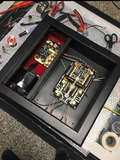

FC69A7FC-143F-414C-B30E-A80AA2B2CED4.jpeg.d516aac649facb55a1203ae0e43fb8b8.jpeg@Boris Lametta Per toglierti il dubbio... i condensatori pio russi (nella foto sopra e sotto in un pre non mio) 3201B23B-5E0D-47B8-8521-9D6C718C6D20.jpeg.6ff1db986b588c536115add8a88bc23f.jpegsono ottimi per il prezzo, alcuni sono anche eccellenti.  Non sono tutti uguali, anzi.  Di solito sono molto veloci e estesi in basso, con delle buone medie e un pelino morbidi sugli altissimi. Come dice  @Rimini assomigliano molto ai Jensen, con la cosa che i jensen sono più “”profondi e materici” nella scena, i russi un pelo più “piatti”    Io nel dubbio, quando non voglio impegnarmi in lunghi ascolti o quando un apparecchio che non conosco o ho appena finito è difficile e lungo da aprire metto i Jantzen rossi (okkio che l’armatura ha i bordi non isolati!) o i mundorf evo.  Se invece ho tempo e voglia, ne provo vari e valuto le differenze e poi scelgo quello che mi è piaciuto di più.  E ascolta @joe845... meglio un mkp eccellente che un carta e ilio mediocre (ma i russi mediamente non sono mediocri... anche se quelli buoni ormai costano comunque).  Dal fondo verso l’alto evoluzione della
messa a punto dei condensatori su un premphono.  La versione finale è quella in cima col bicchiere di barolo
