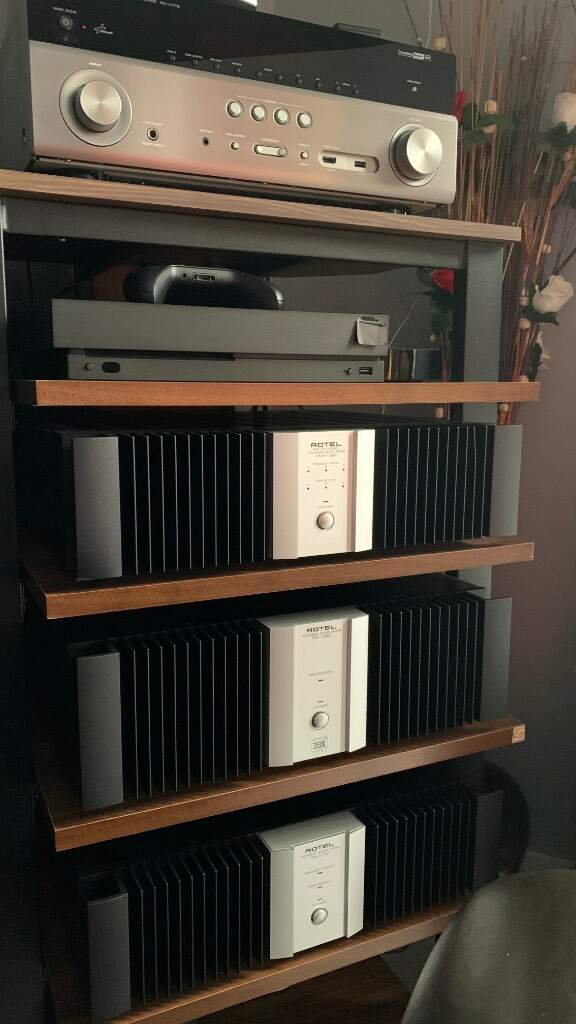

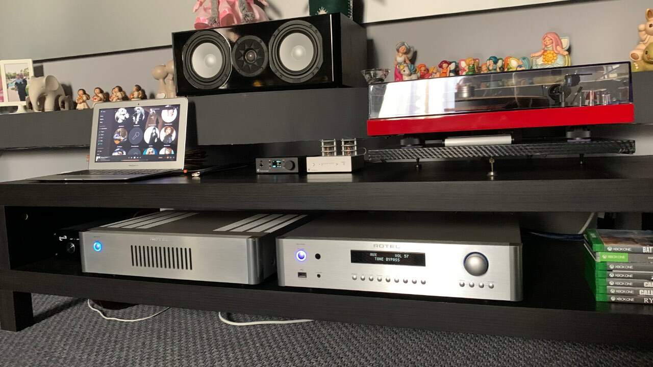

Ilmauro Inviato 9 Maggio 2022 Autore Condividi Inviato 9 Maggio 2022 Ultima modifica , credo che la differenza si commenti da sola Link al commento https://melius.club/topic/7324-magnat-transpuls-1500-le-vostre-esperienze/page/6/#findComment-455510 Condividi su altri siti Altre opzioni di condivisione...
Ilmauro Inviato 9 Maggio 2022 Autore Condividi Inviato 9 Maggio 2022 1 Link al commento https://melius.club/topic/7324-magnat-transpuls-1500-le-vostre-esperienze/page/6/#findComment-455518 Condividi su altri siti Altre opzioni di condivisione...
