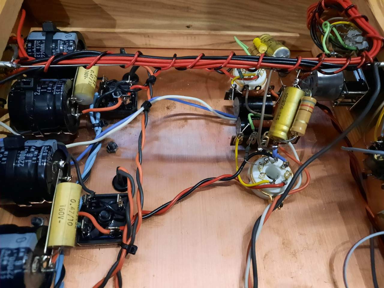

acam75 Inviato 17 Marzo 2022 Autore Condividi Inviato 17 Marzo 2022 @SHAR_BO @releone71 .....no, non è mai stato recensito.....per questioni di "eleganza" preferirei evitare di far nomi....il pre mi piace, suona bene ed ha una sua ragion d'essere....però non sopporto quel ronzio.....senza sarebbe molto meglio...poi ultimamente mi sono incaponito a cercare di capirci qualcosa, il minimo sindacale, sugli appareccchi che possiedo....devo dire che Melius e tutti Voi in questo siete una grande risorsa per quelli curiosi come me mache non ci capiscono una cippa..... @walge @joe845 .....quindi vi ringrazio di cuore per la disponibilità.....stasera bimbi permettendo posterò le foto dell'interno.... Link al commento https://melius.club/topic/7386-alimentazione-6j5-for-dummies/#findComment-404158 Condividi su altri siti Altre opzioni di condivisione...

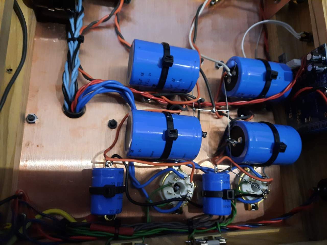

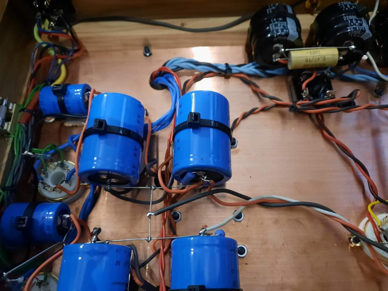

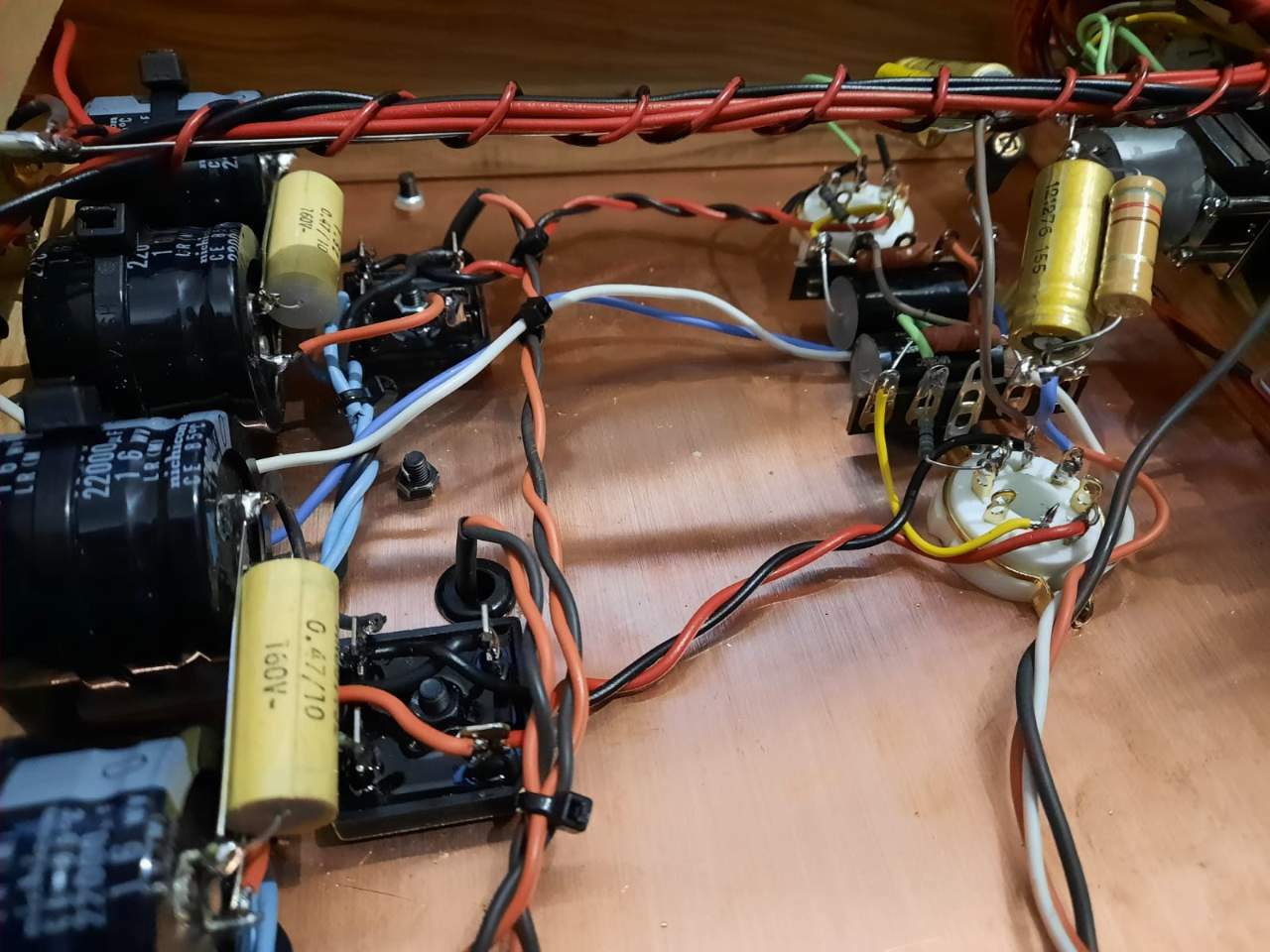

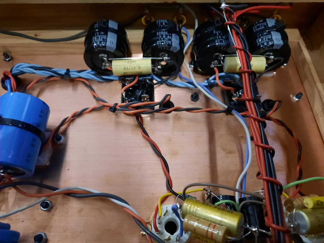

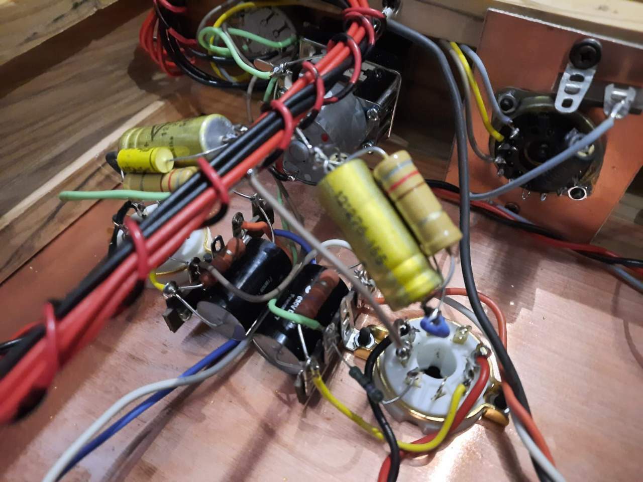

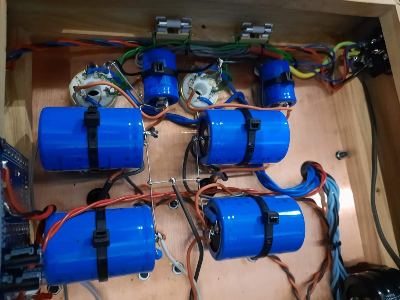

acam75 Inviato 17 Marzo 2022 Autore Condividi Inviato 17 Marzo 2022 @walge ....ecco un po di foto, dovrebbe vedersi tutto... Link al commento https://melius.club/topic/7386-alimentazione-6j5-for-dummies/#findComment-404389 Condividi su altri siti Altre opzioni di condivisione...
acam75 Inviato 18 Marzo 2022 Autore Condividi Inviato 18 Marzo 2022 @joe845 e @walge ....scusate, chiedo a voi che siete stati i più disponibili....mi sembrerebbe che i filamenti siano collegati in continua....non potrebbe essere un lopp di massa?....eventualmente, con un tester, c'è qualche misura che posso fare per verificare?... Cordialmente Andrea Link al commento https://melius.club/topic/7386-alimentazione-6j5-for-dummies/#findComment-404681 Condividi su altri siti Altre opzioni di condivisione...
mariovalvola Inviato 18 Marzo 2022 Condividi Inviato 18 Marzo 2022 @acam75 sono tutti pudibondi perché si passa per scassapalle a commentare un'alimentazione dei filamenti simile. Sono in continua. Purtroppo è il come che lascia spazio a molte critiche. 2 Link al commento https://melius.club/topic/7386-alimentazione-6j5-for-dummies/#findComment-404687 Condividi su altri siti Altre opzioni di condivisione...
Moderatori joe845 Inviato 18 Marzo 2022 Moderatori Condividi Inviato 18 Marzo 2022 mi sembra di vedere solo ponte e condensatori, giusto? G Link al commento https://melius.club/topic/7386-alimentazione-6j5-for-dummies/#findComment-404692 Condividi su altri siti Altre opzioni di condivisione...
