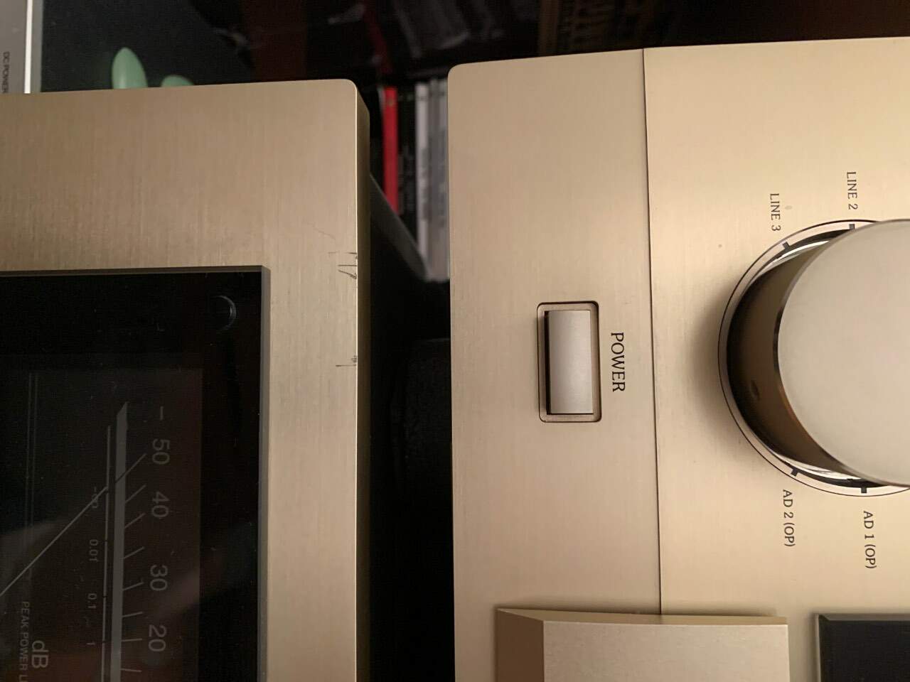

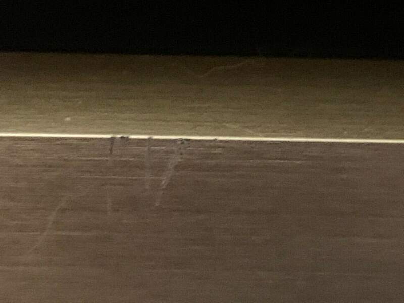

Armando Sanna Inviato 19 Marzo 2022 Condividi Inviato 19 Marzo 2022 Ciao a tutti, durante l’ultimo spostamento del pre per una pulizia all’interno alla sua ricollocazione sopra il finale , con un piedino ho leggermente strisciato il frontale. Non è un danno molto visibile ma volendo fare una piccola operazione di restauro in casa cosa mi consigliate per il ripristino dei graffietti . grazie dell’aiuto Link al commento https://melius.club/topic/7430-eliminazione-piccoli-segni-sul-accuphase/ Condividi su altri siti Altre opzioni di condivisione...
911 Inviato 20 Marzo 2022 Condividi Inviato 20 Marzo 2022 @Armando Sanna, purtroppo non mi viene in mente nulla. Per non fare danni mi consulterei con un orafo o, comunque, con un bravo artigiano che abbia competenze su come trattare esteticamente i metalli. Un Accuphase merita questo ed altro Link al commento https://melius.club/topic/7430-eliminazione-piccoli-segni-sul-accuphase/#findComment-406636 Condividi su altri siti Altre opzioni di condivisione...
Ggr Inviato 20 Marzo 2022 Condividi Inviato 20 Marzo 2022 Che peccato. Ma hai messo le punte sotto il pre per fare un danno così? Ad ogni modo, si ripara sicuramente. Il problema è che decondo me dovrai smontare il forontale. Link al commento https://melius.club/topic/7430-eliminazione-piccoli-segni-sul-accuphase/#findComment-406746 Condividi su altri siti Altre opzioni di condivisione...
maxbara Inviato 20 Marzo 2022 Condividi Inviato 20 Marzo 2022 essendo alluminio spazzolato anodizzato, dove è ammaccato puoi mascherarlo con una vernicetta in pennarello, usando la punta più fine, per i segni non c'è nulla che si possa fare di economico.. un frontale nuovo costa dai 350 ai 550 euro e si monta in 10 minuti. Personalmente userei vernicetta oro e magari una lacrima di wd40 su uno straccetto per uniformare appena i segni. Mi spiace Io ho comprato a poco un 430 rovinato, l'ho mascherato un poco, poi ho cambiato il frontale e via, adesso è come nuovo a casa di un amico. Link al commento https://melius.club/topic/7430-eliminazione-piccoli-segni-sul-accuphase/#findComment-406835 Condividi su altri siti Altre opzioni di condivisione...
Armando Sanna Inviato 20 Marzo 2022 Autore Condividi Inviato 20 Marzo 2022 @Ggr no non hanno nessuna punta sono stati i piedini originali in metallo leggermente ruvidi che gli Accuphase hanno. Ovviamente la foto l'ho molto ingrandita per farvi vedere i piccoli segni sulla parte superiore del frontale, da vicino si nota poco. Pensavo a una carta abrasiva doppio 0, per levigare le leggere scalfitture, per poi adoperare un prodotto per metalli tipo Sidol, ovviamente volevo fare qualche prova leggera su una parte non visibile... Questo quando avrò' del tempo 😉 Link al commento https://melius.club/topic/7430-eliminazione-piccoli-segni-sul-accuphase/#findComment-406874 Condividi su altri siti Altre opzioni di condivisione...
Ggr Inviato 20 Marzo 2022 Condividi Inviato 20 Marzo 2022 Allora fai una prova sulla parte inferiore, quella che si specchia sul ripiano per capirci, cosi vedi l'effetto e se non è buono non si vede. Link al commento https://melius.club/topic/7430-eliminazione-piccoli-segni-sul-accuphase/#findComment-406931 Condividi su altri siti Altre opzioni di condivisione...
maxbara Inviato 20 Marzo 2022 Condividi Inviato 20 Marzo 2022 Non spazzolare niente! se spazzoli rovini tutto. Il Sidol mi lascia fortissimi dubbi, tutto ciò che è anche solo leggermente abrasivo cambia l’aspetto della superficie, io lascerei stare Link al commento https://melius.club/topic/7430-eliminazione-piccoli-segni-sul-accuphase/#findComment-407026 Condividi su altri siti Altre opzioni di condivisione...
Armando Sanna Inviato 20 Marzo 2022 Autore Condividi Inviato 20 Marzo 2022 Quindi non avete altre possibili consigli ? Con calma vedo il da farsi . grazie dei consigli Link al commento https://melius.club/topic/7430-eliminazione-piccoli-segni-sul-accuphase/#findComment-407244 Condividi su altri siti Altre opzioni di condivisione...
cactus_atomo Inviato 22 Marzo 2022 Condividi Inviato 22 Marzo 2022 @Armando Sanna i segni sono piccoli, visibili solo e lo sai e l vai a cercare, io non toccherei nulla, è facile are un danno maggiore cercando di riparare quello vecchio. purtroppo non credo sia possible rimediare un pannello di ricambo a prezzo sensato 1 Link al commento https://melius.club/topic/7430-eliminazione-piccoli-segni-sul-accuphase/#findComment-409347 Condividi su altri siti Altre opzioni di condivisione...
Armando Sanna Inviato 22 Marzo 2022 Autore Condividi Inviato 22 Marzo 2022 @cactus_atomo Enrico, quello che dici è quello che penso, ma avendo un passato di aereo modellismo , lavorato per un piccolo periodo come restauratore di opere d’arte ( nella fattispecie affreschi) e tanta abilità manuale, pensavo che qualcuno di voi avesse avuto in passato un problema simile da risolvere. Nel frattempo che riesca a trovare una soluzione non peggiorativa la cosa rimarrà così come è, anche perché il sistema in questo periodo sta suonando “dannatamente bene” e qualsiasi cosa che possa apportare un peggioramento mi darebbe enormemente fastidio 😉 Link al commento https://melius.club/topic/7430-eliminazione-piccoli-segni-sul-accuphase/#findComment-409581 Condividi su altri siti Altre opzioni di condivisione...
maxbara Inviato 22 Marzo 2022 Condividi Inviato 22 Marzo 2022 Armando, se hai manualità prova come ti ho detto, ma i materiali sono quelli… c’è poco da fare 1 Link al commento https://melius.club/topic/7430-eliminazione-piccoli-segni-sul-accuphase/#findComment-409628 Condividi su altri siti Altre opzioni di condivisione...
STEFANEL Inviato 22 Marzo 2022 Condividi Inviato 22 Marzo 2022 Io lascerei tutto com’e’. Il mio e308 ha un piccolissimo segno sul frontale, provato con qualche pennarello color oro ma sinceramente non fa molto. Il rischio di fare piu’ danni che altro e’ dietro l’angolo Link al commento https://melius.club/topic/7430-eliminazione-piccoli-segni-sul-accuphase/#findComment-409651 Condividi su altri siti Altre opzioni di condivisione...
appecundria Inviato 22 Marzo 2022 Condividi Inviato 22 Marzo 2022 Qui ci vuole @BEST-GROOVE Link al commento https://melius.club/topic/7430-eliminazione-piccoli-segni-sul-accuphase/#findComment-409664 Condividi su altri siti Altre opzioni di condivisione...
silvanik Inviato 22 Marzo 2022 Condividi Inviato 22 Marzo 2022 @Armando Sanna E' alluminio anodizzato oro? Se è cosi la finitura è ottenuta con un trattamento in bagno anodico in soluzione pigmentata. L'aspetto finale è determinato dalla composizione della lega, tipo di bagno chimico, corrente, temperatura e tempo di permanenza. Il ripristino localizzato è possibile ma difficilissimo se non impossibile nell' ottenere omogeneità estetica, comunque si chiama anodizzaziona a tampone, si realizza con un elettrodo di grafite e tampone di cotone, acido solforico alimentatore in DC capace di circa 30V e almeno circa 20A, positivo sul pezzo e negativo sull'elettrodo/tampone. Di fatto un ripristino perfetto è possibile mediante rimozione di tutta la anodizzazione e esecuzione di un processo integrale su tutto il pezzo, che comunque richiede perizia certosina per l'ottenimento del risultato cromatico identico all'originale, ma salterebbero le eventuali serigrafie originali, che andrebbero anche esse eseguite da zero. Tutto possibile in assoluto, forse un pelo più economico che l'acquisto di un frontale nuovo. Se vuoi ti indico chi può eseguire questo lavoro in modo professionale. 1 Link al commento https://melius.club/topic/7430-eliminazione-piccoli-segni-sul-accuphase/#findComment-409672 Condividi su altri siti Altre opzioni di condivisione...
Armando Sanna Inviato 22 Marzo 2022 Autore Condividi Inviato 22 Marzo 2022 @silvanik grazie della tua competenza nel descrivere il processo di anodizzazione del frontale, nel mio caso essendo nella parte superiore in prossimità dello spigolo non esistono parti con serigrafie da intaccare. Se mi indichi chi potrebbe operare una in modo professionale ti ringrazio, magari un preventivo lo potrei richiedere. Allego foto allargata della zona leggermente segnata Link al commento https://melius.club/topic/7430-eliminazione-piccoli-segni-sul-accuphase/#findComment-409751 Condividi su altri siti Altre opzioni di condivisione...
