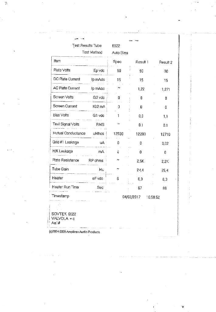

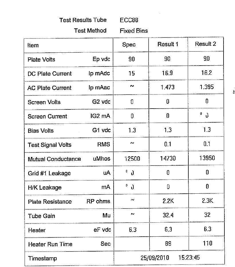

   @lucaz78 porta pazienza, scusami. Ti rendi conto che la tua domanda, messa così, non vuol dire nulla? La bontà si valuta sui parametri dinamici in ben precise condizioni e non su un'astratta indicazione di corrente avulsa da qualunque informazione che la possa contestualizzare.
https://melius.club/topic/7468-vita-delle-valvole/page/3/#findComment-869606
2 ore fa, lucaz78 ha scritto:
è da ritenersi in buone condizioni
Dipende da come sono state misurate
Ovvero:
a) con quali parametri elettrici sono state misurate le emissione anodiche che riporti:
 a1) Plate volts (vedi test Amplitrex)
 a2) Bias volts (vedi test Amplitrex)
b) da quale tube tester e con quali parametri sono state misurate, per esempio Funke W19, Funke W20 e Avo mk4 misurano con parametri diversi e i valori di emissione della medesima E88CC variano in modo significativo
c) inoltre il medesimo tube tester ad esempio Amplitrex permette di eseguire il test con modalità completamente differenti e il fruitore delle informazioni è bene che sia in grado di comprenderne la "logica/modalità" adottata e come di conseguenza leggere i risultati
Allego due esempi di misurazione effettuata dal medesimo tube tester Amplitrex con risultati assolutamente non confrontabili o meglio da verificare attentamente per la modalità "auto bias" rispetto alla modalità standard "fixed bias"
Poi IMHO dovresti conoscere per maggiore consapevolezza e padronanza dei dati da valutare:
1) specifiche della tipologia: E88CC nel tuo caso
2) effettive misurazioni del tube tester utilizzato su un campione significativo di valvole
