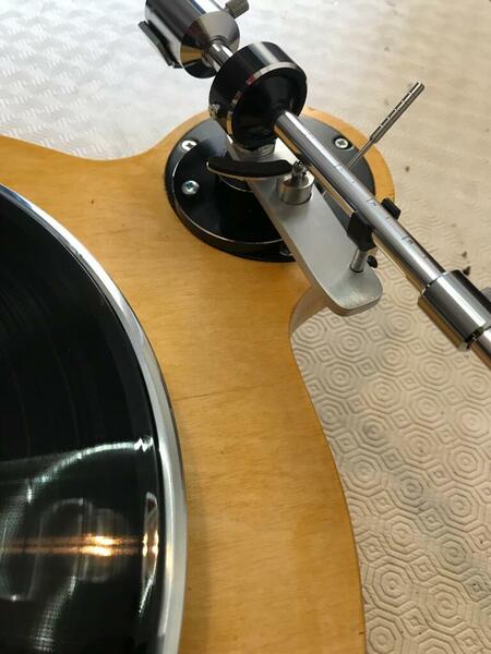

daniele_g Inviato 16 Aprile 2021 Condividi Inviato 16 Aprile 2021 Dunque, mi corre l’obbligo di informarvi che ho chiesto la chiusura di questo thread e che siate bannati tutti quanti perchè mi state facendo venire voglia di prendere un Lenco, state alimentando la scimmia e questo non è bello da parte vostra. 😉 ció doverosamente premesso, nel caso in cui la scimmia avesse il sopravvento, partiamo da qualche concetto di base: cos’è un PTP ? 1 Link al commento https://melius.club/topic/756-mondo-lenco-vintage/page/13/#findComment-45028 Condividi su altri siti Altre opzioni di condivisione...
plinth art Inviato 16 Aprile 2021 Condividi Inviato 16 Aprile 2021 @daniele_g eccola, acciaio inox da 4mm, praticamente elimina tutti i difetti della base del lenco che usa una lamiera di 2mm e vari leveraggi come alzabraccio e regolazione della velocità.. unico difetto è che la puleggia rimane sempre poggiata sul perno del motore e se non usi spesso il giradischi si potrebbe intaccare 1 Link al commento https://melius.club/topic/756-mondo-lenco-vintage/page/13/#findComment-45069 Condividi su altri siti Altre opzioni di condivisione...
