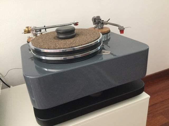

Phil966 Inviato 1 Novembre 2021 Condividi Inviato 1 Novembre 2021 @plinth art Prime impressioni confuse!!!!! non riesco a fare suonare la Ortofon Spu sul braccio Ortofon come dovrebbe, la Denon sullo stesso braccio va molto bene, boh!! Ora sto facendo un ascolto in comparativa con il Vpi Link al commento https://melius.club/topic/756-mondo-lenco-vintage/page/19/#findComment-257262 Condividi su altri siti Altre opzioni di condivisione...

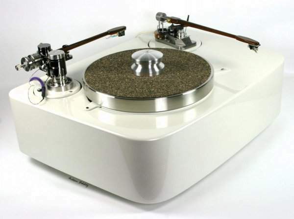

plinth art Inviato 1 Novembre 2021 Condividi Inviato 1 Novembre 2021 Alcuni giradischi su base lenco che ho fatto per rendere l’idea… il consiglio che posso darti per spendere soldi in modo corretto è sapere cosa vuoi e dove vuoi arrivare. 😉 Link al commento https://melius.club/topic/756-mondo-lenco-vintage/page/19/#findComment-257682 Condividi su altri siti Altre opzioni di condivisione...
