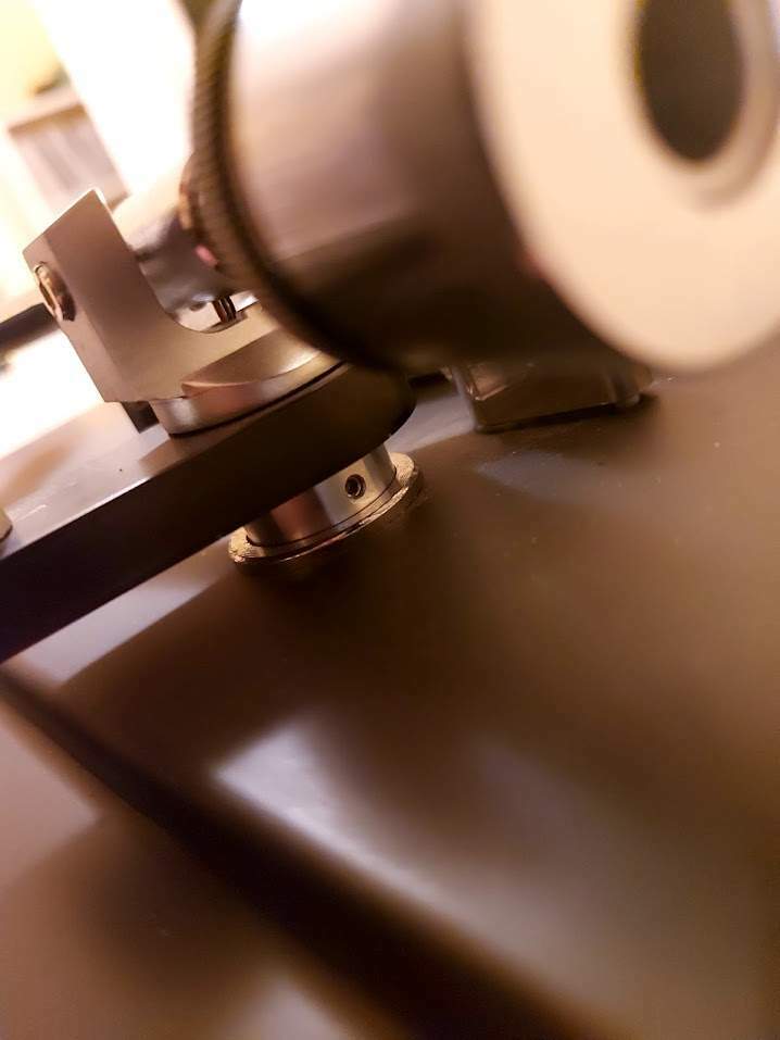

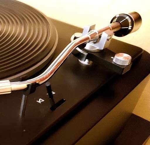

il Marietto Inviato 12 Aprile Inviato 12 Aprile 3 ore fa, Bazza ha scritto: non so a che altezza hai l'abbraccio ora ma riesce ad andare su parecchio prima di venir via.. quello che si vede in foto, so che non dice molto.. non ne ho idea dove possa arrivare..devo provare.
plinth art Inviato 12 Aprile Inviato 12 Aprile @il Marietto ma quello della foto non mi sembra l’alzabraccio, parlo della mezza luna.. ruotando il cilindro si regola l’altezza
il Marietto Inviato 12 Aprile Inviato 12 Aprile 1 ora fa, plinth art ha scritto: quello della foto non mi sembra l’alzabraccio, parlo della mezza luna.. ruotando il cilindro si regola l’altezza hai ragione, effettivamente sono stato poco chiaro.. la levetta alza braccio a come è adesso temo che con il mat lencohell da 12mm. diventi per un soffio inutilizzabile almeno da una veloce prova empirica..
Adda Inviato 12 Aprile Inviato 12 Aprile @il Marietto Se la levetta in discussione è quella ricurva del braccio diritto Lenco, penso che con un profilo a U rovesciato si risolva il problema.
il Marietto Inviato 13 Aprile Inviato 13 Aprile 9 ore fa, Adda ha scritto: braccio diritto Lenco ho il mod.75s-16, monta braccio a S con anti skating a rotella
Bazza Inviato 13 Aprile Inviato 13 Aprile @il Marietto fare una prova empirica ? Metti due custodie cd sul piatto, sopra poggi dei cd usati/sciupati ecc fino ad arrivare all'altezza ipotizzata. Regoli il braccio in altezza e provi a vedere se l'abbraccio ci arriva . Se manca poco puoi anche mettere un o-ring spesso un paio di mm sulla canna del braccio in corrispondenza del punto in cui tocca sull'alza braccio...oppure creare uno spessore da incollare sopra di esso con delle strisce di neoprene adesive. 1
