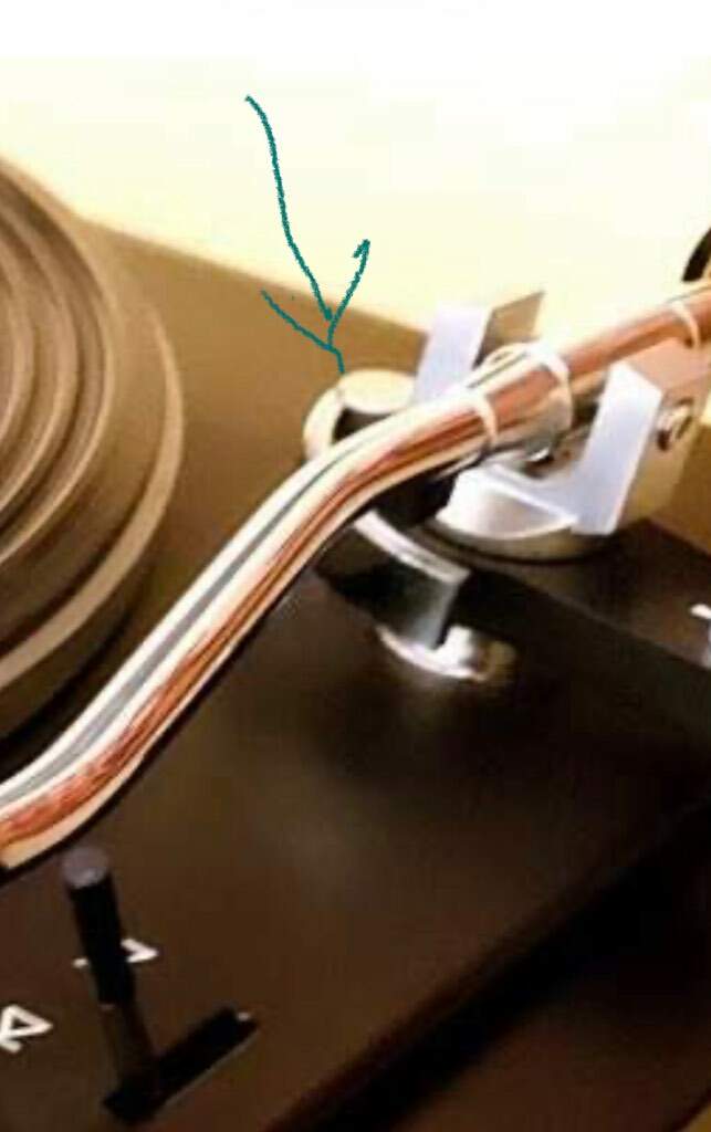

Dove indica la freccia, dovrebbe essere una rotella che regola l’altezza dell’alzabraccio
Inviato
@il Marietto Se l alza braccio si deve alzare di più io incollerei un piccolo spessore sagomato curvo sul metallo che alza il braccio.  Potrebbe anche essere di plastica/gomma nera/legno........ Sempre che il problema sia solo l alza braccio e non il braccio.

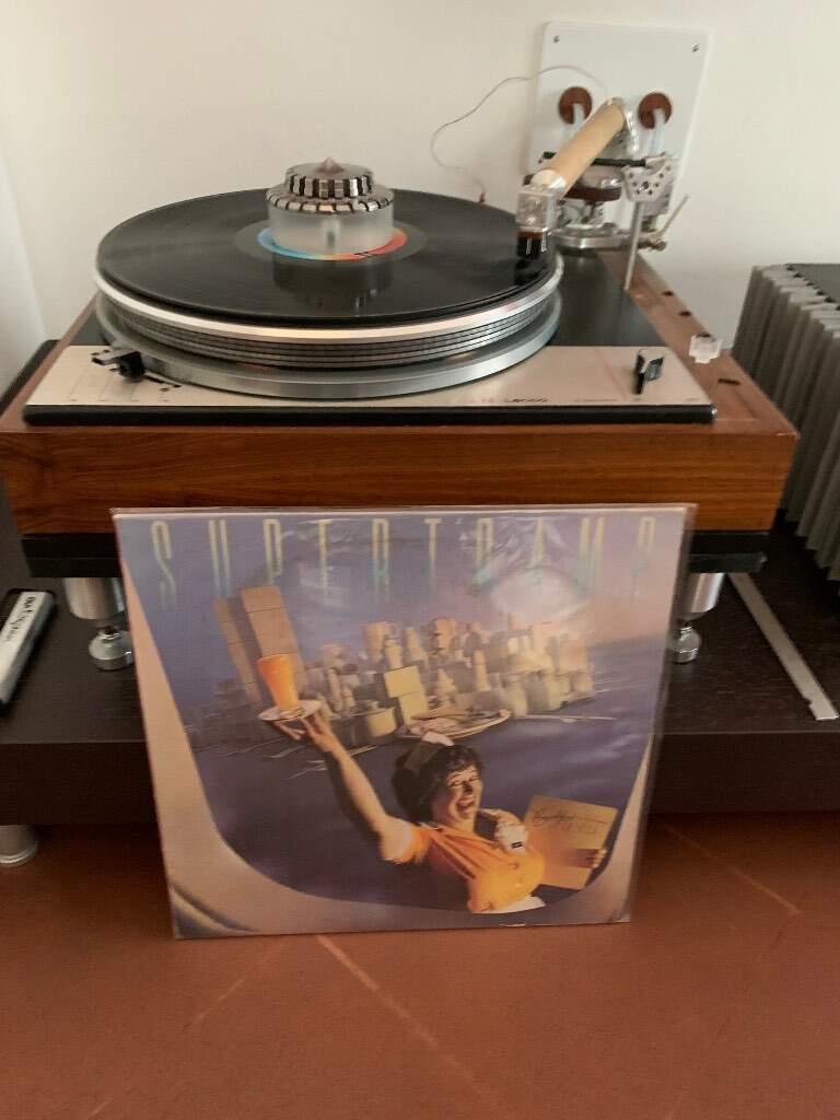

Salve,
Sto pensando di costruirmi, forse il mio ultimo giradischi vista la mia eta, uno su base lenco ( drive, piatto e parte variazione velocità originale, tutto il resto custom made) . Come braccio utilizzerò una nuova versione del mio clone LT di F. S. che con la Denon DL 103 suona piuttosto bene. Per il plinth penso di costruirne uno su 3 livelli simile al Neumann PA2, anche se con il top plate non in ghisa ma in materiale diverso. Non penso di utilizzare una versione PTP, Vi chiedo se gentilmente qualcuno di voi può aiutarmi con alcune dimensioni in quanto al momento vorrei evitare di smontare il mio L 75 che sto utilizzando: 1) I due fori dei perni posteriori del motore dove ci sono le molle che interasse hanno da centro a centro ?  2) Il foro del terzo perno vicino al naso del motore che interasse ha rispetto al perno sx posteriore del motore?. 3) Rispetto all asse della scanalatura dove scorre il cursore che regola la velocità che angolo hanno i due perni sopra indicati al punto 1)
Grazie in anticipo per eventuali info. Allego foto del lenco ( bruttino, ma era solo per provare il mio braccio che necessita di una base pesante e stabile, pesa oltre 27 Kg )
IMG_8054.thumb.jpg.7de7c0837b830e4769011911b30f9d81.jpgLTCOMPLETOFRONT.thumb.jpeg.e500b2b64fbda6cc636d726940dcb66c.jpeg
Cordiali saluti
plinth art
Inviato
@Adda ma la piastra la devi fare ex-novo?
Inviato
@plinth art Si, Il giradischi a cui sto pensando a parte il motore, forse il cuscinetto parzialmente rifatto, il braccetto di alluminio e una ruota folle è tutto nuovo e riprende i concetti del Neumann PA 2. La piastra superiore in anticorodal spessore 35mm con fori verticali nei quali inserisco pallini di piombo incollati con Epoxy, la piastra motore che viene collegata a questa piastra in rame di 4/5mm disaccoppiata con peek dal top plate di alluminio. Sub frame in sandwich di bamboo e fe37 collegato alla piastra superiore con speciali anti vibranti ( 4 o max 5 ) a ci viene attaccato il cuscinetto e fa da basetta del braccio. Anche qui inserisco pallini di piombo anche per bilanciare i pesi del pezzo.............
Volevo evitare di smontare il Lenco che sto usando per iniziare a fare il disegno di massima del gira per una valutazione preliminare di fattibilità, quindi la richiesta di aiuto per queste misure riferite al motore e a seguire suo scasso di alloggiamento.
