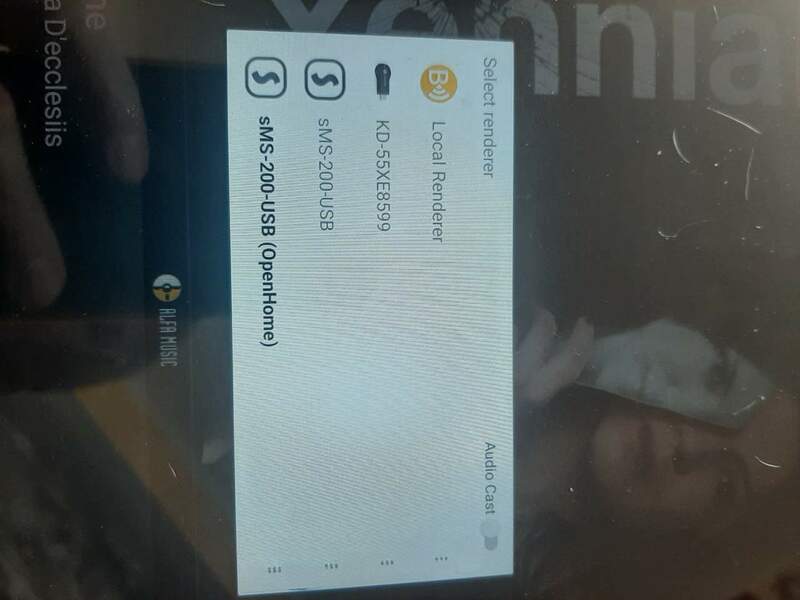

stefano_mbp Inviato 31 Marzo 2022 Condividi Inviato 31 Marzo 2022 @Ggr per spiegare meglio: se mantieni attiva l’opzione OpenHome in eunhasu e configuri Bubbleupnpserver allora utilizzando Linn (o Kazoo) vedrai due device. Nell’esempio ho dato il nome: …OpenHome al sMS200 con OpenHome attiva (in giallo) …Bubble nella configurazione di Bubbleupnpserver (in rosso) Link al commento https://melius.club/topic/7598-firmware-eunhasu-v052/page/3/#findComment-417719 Condividi su altri siti Altre opzioni di condivisione...
stefano_mbp Inviato 31 Marzo 2022 Condividi Inviato 31 Marzo 2022 @Ggr se invece togli la spunta da OpenHome allora in Linn (o Kazoo) vedrai solamente il device configurato in Bubbleupnpserver (in rosso) Link al commento https://melius.club/topic/7598-firmware-eunhasu-v052/page/3/#findComment-417724 Condividi su altri siti Altre opzioni di condivisione...

stefano_mbp Inviato 31 Marzo 2022 Condividi Inviato 31 Marzo 2022 @Ggr quindi, per avere pulizia e non fare confusione con i nomi, conviene togliere la spunta da OpenHome in eunhasu. NB dopo aver tolto la spunta e salvato riavvia il servizio MPD Link al commento https://melius.club/topic/7598-firmware-eunhasu-v052/page/3/#findComment-417727 Condividi su altri siti Altre opzioni di condivisione...
stefano_mbp Inviato 31 Marzo 2022 Condividi Inviato 31 Marzo 2022 @Ggrinvece MConnect usa un altro metodo e non passa da Bubbleupnpserver, vede sempre e solamente il device con il nome che termina con UPnP/AV … con tutti questi nomi diversi, a seconda del servizio e della configurazione, è facile sbagliare e non capire cosa si stia usando Link al commento https://melius.club/topic/7598-firmware-eunhasu-v052/page/3/#findComment-417731 Condividi su altri siti Altre opzioni di condivisione...

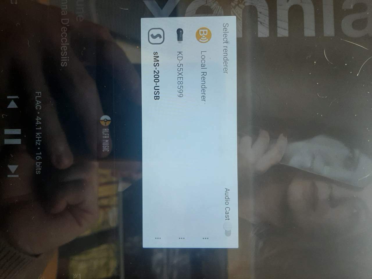

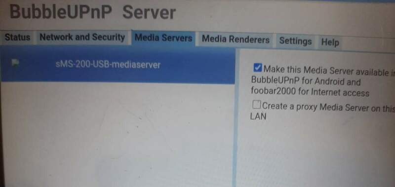

Ggr Inviato 31 Marzo 2022 Condividi Inviato 31 Marzo 2022 Intanto grazie. Ti posto la situazione attuale, che è gia diversa da quella di ieri sera... Link al commento https://melius.club/topic/7598-firmware-eunhasu-v052/page/3/#findComment-417766 Condividi su altri siti Altre opzioni di condivisione...
Ggr Inviato 31 Marzo 2022 Condividi Inviato 31 Marzo 2022 Media service non c'è niente... Link al commento https://melius.club/topic/7598-firmware-eunhasu-v052/page/3/#findComment-417767 Condividi su altri siti Altre opzioni di condivisione...
Ggr Inviato 31 Marzo 2022 Condividi Inviato 31 Marzo 2022 Adesso come media server vede il sotm. A volte c'è anche bubbleupnp. Non è che il problema sono quelle 2 porte con le quali non cominica? Link al commento https://melius.club/topic/7598-firmware-eunhasu-v052/page/3/#findComment-417779 Condividi su altri siti Altre opzioni di condivisione...

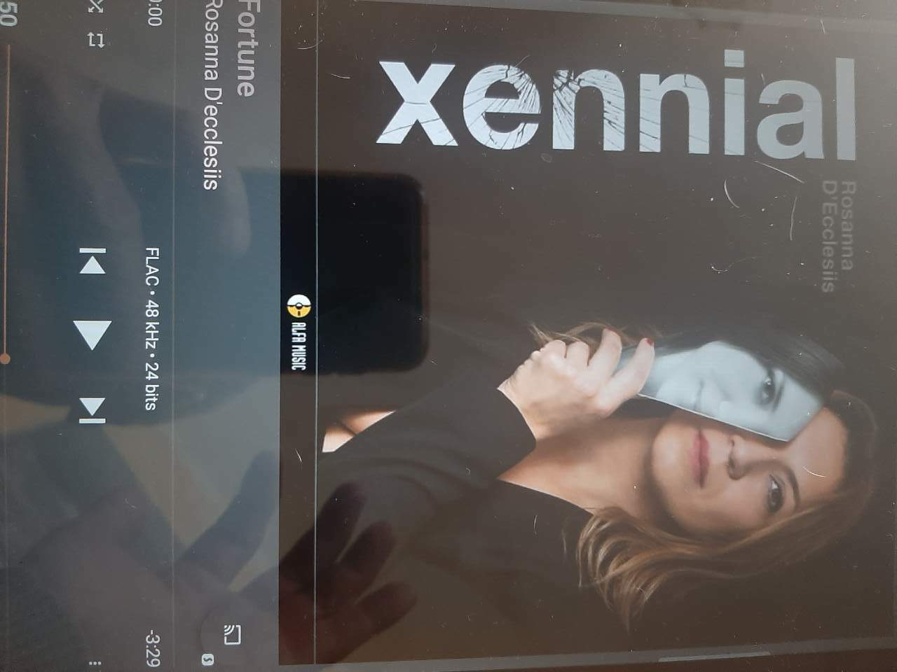

Ggr Inviato 31 Marzo 2022 Condividi Inviato 31 Marzo 2022 Se in questa schermata invece di scegliere il sotm, scelgo local render, il suono esce dal tablet, ma con la risoluzione giusta.🤭 Link al commento https://melius.club/topic/7598-firmware-eunhasu-v052/page/3/#findComment-417782 Condividi su altri siti Altre opzioni di condivisione...

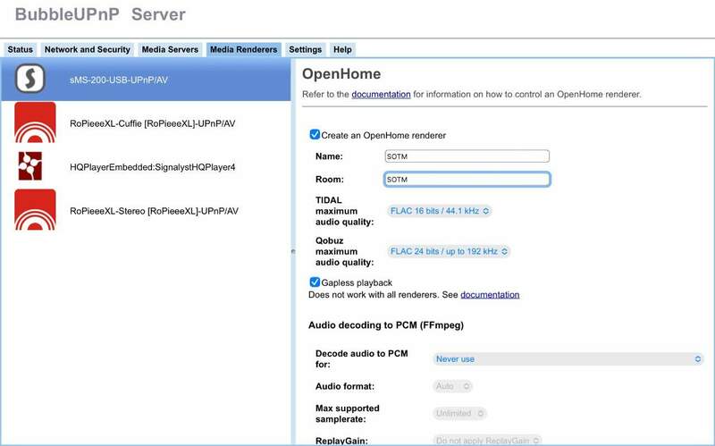

stefano_mbp Inviato 31 Marzo 2022 Condividi Inviato 31 Marzo 2022 @Ggr … la traduzione in italiano è … terrificante …. vedo che Bubbleupnpserver non è configurato per il sMS200, manca la spunta su Create OpenHome Renderer: metti la spunta nei campi Name e Room metti un nome diverso … magari SOTM seleziona la risoluzione massima per Qobuz, come nello screenshot che avevo postato ieri spunta anche l’opzione Gapless in “Decode Audio to PCM for” seleziona “never use” vedo invece che nella configurazione MPD di eunhasu non c’è la spunta su OpenHome (ApriCasa) e va bene . A questo punto, se hai usato il nome SOTM per Name e Room, aprendo Linn potrai selezionale il device SOTM e la risoluzione di riproduzione dovrebbe essere corretta Link al commento https://melius.club/topic/7598-firmware-eunhasu-v052/page/3/#findComment-417793 Condividi su altri siti Altre opzioni di condivisione...

stefano_mbp Inviato 31 Marzo 2022 Condividi Inviato 31 Marzo 2022 @Ggr … quindi, per essere chiari, la configurazione di Bubbleupnpserver dovrebbe essere esattamente questa Link al commento https://melius.club/topic/7598-firmware-eunhasu-v052/page/3/#findComment-417811 Condividi su altri siti Altre opzioni di condivisione...

Ggr Inviato 31 Marzo 2022 Condividi Inviato 31 Marzo 2022 @stefano_mbp fatto. Invece nella schermata media servers? Link al commento https://melius.club/topic/7598-firmware-eunhasu-v052/page/3/#findComment-417821 Condividi su altri siti Altre opzioni di condivisione...
