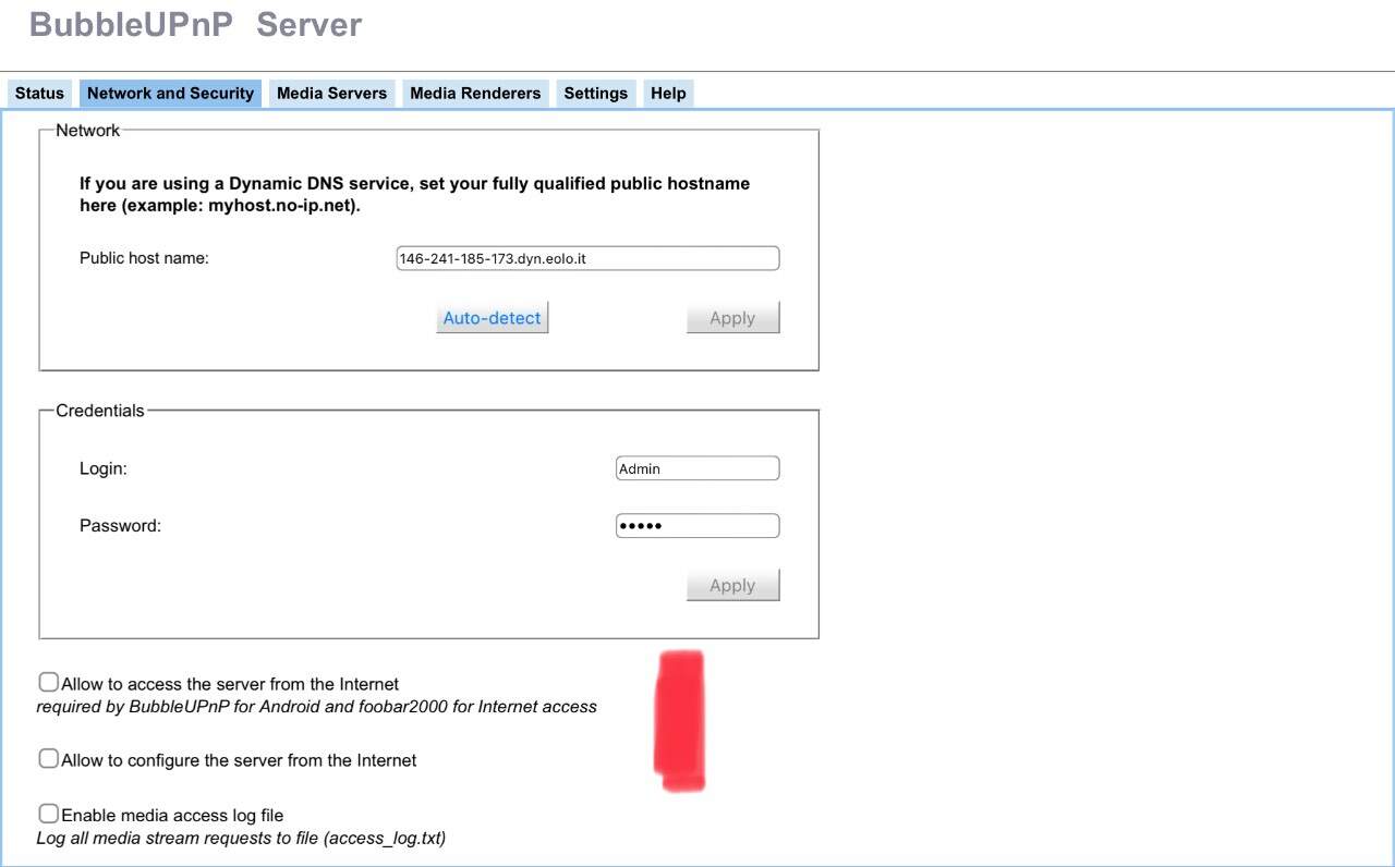

stefano_mbp Inviato 31 Marzo 2022 Condividi Inviato 31 Marzo 2022 32 minuti fa, Ggr ha scritto: Invece nella schermata media servers? A te non serve e comunque si usa se vuoi (e se hai l’infrastruttura necessaria) accedere al media server da remoto, cioè fuori casa) Link al commento https://melius.club/topic/7598-firmware-eunhasu-v052/page/4/#findComment-417850 Condividi su altri siti Altre opzioni di condivisione...

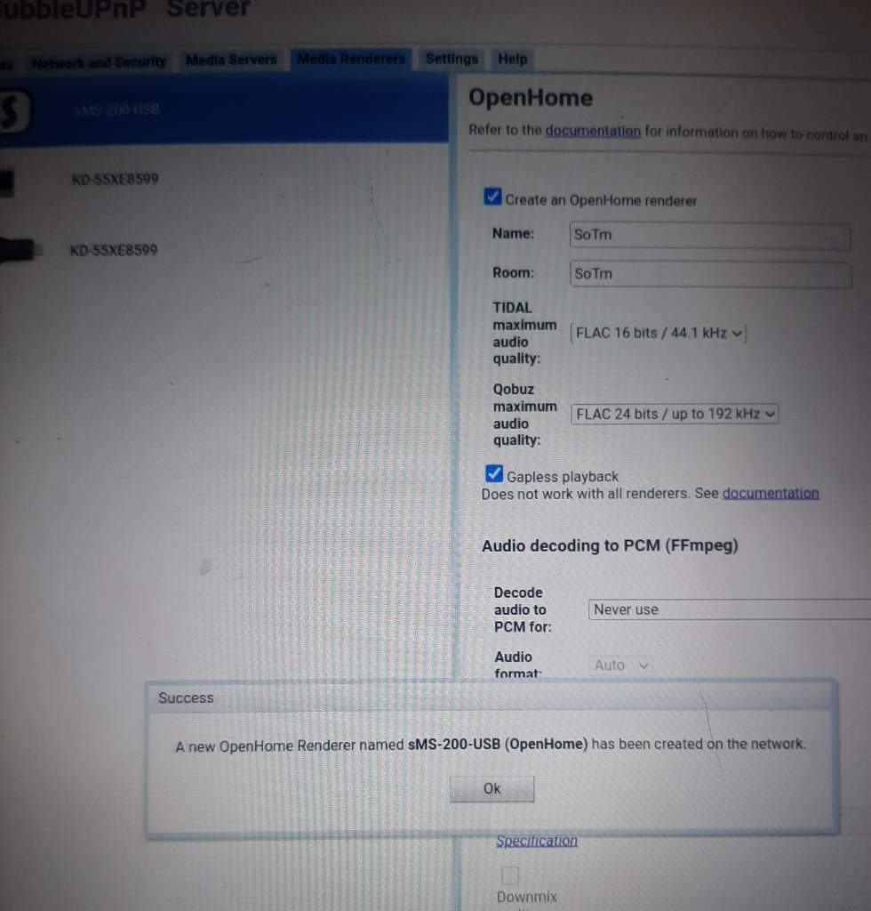

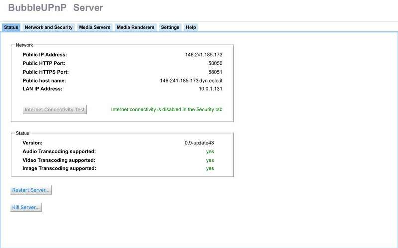

Ggr Inviato 31 Marzo 2022 Condividi Inviato 31 Marzo 2022 Adesso nella app sul tablet ho questa situazione. E questa Link al commento https://melius.club/topic/7598-firmware-eunhasu-v052/page/4/#findComment-417866 Condividi su altri siti Altre opzioni di condivisione...
stefano_mbp Inviato 31 Marzo 2022 Condividi Inviato 31 Marzo 2022 @Ggr che nome hai usato per Name e Room in Bubbleupnpserver? Link al commento https://melius.club/topic/7598-firmware-eunhasu-v052/page/4/#findComment-417871 Condividi su altri siti Altre opzioni di condivisione...

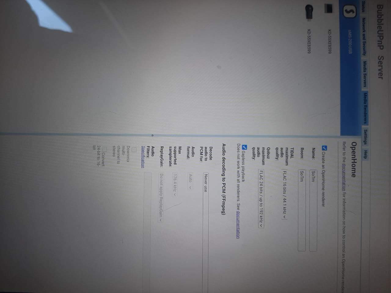

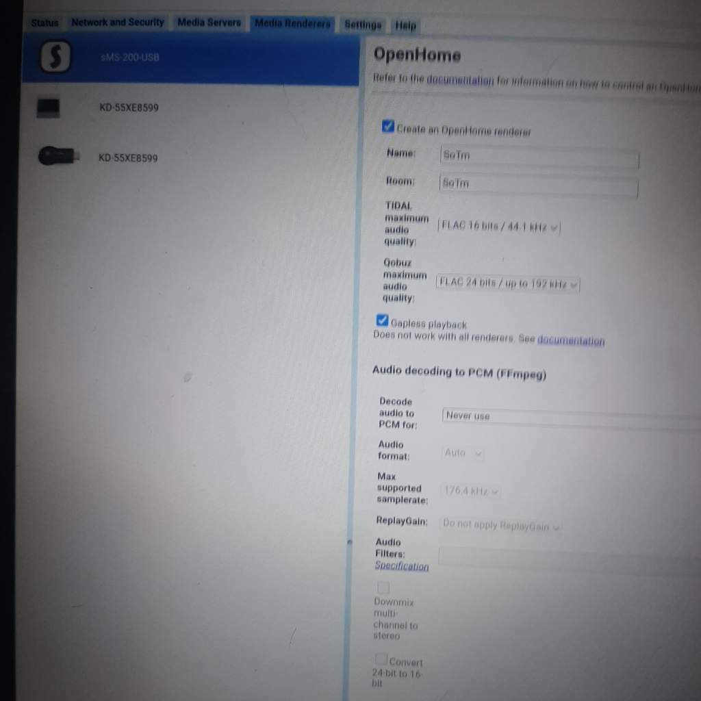

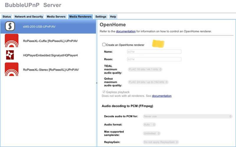

Ggr Inviato 31 Marzo 2022 Condividi Inviato 31 Marzo 2022 Quindi ora sembra mandare la risoluzione giusta al sotm. Ma in realtà, gli arriva sempre 16.44100. Nella schermata media renders, non mi fa cambiare alcune le finestre : decode to pcm.... max supported samplerate. Si apre la tendina, cambio il settaggio, ma non succede nulla. @stefano_mbp me lo ha messo in automatico. Sms 200 usb Link al commento https://melius.club/topic/7598-firmware-eunhasu-v052/page/4/#findComment-417872 Condividi su altri siti Altre opzioni di condivisione...
stefano_mbp Inviato 31 Marzo 2022 Condividi Inviato 31 Marzo 2022 1 minuto fa, Ggr ha scritto: me lo ha messo in automatico. Sms 200 usb Cambialo con SOTM così capiamo meglio Link al commento https://melius.club/topic/7598-firmware-eunhasu-v052/page/4/#findComment-417874 Condividi su altri siti Altre opzioni di condivisione...

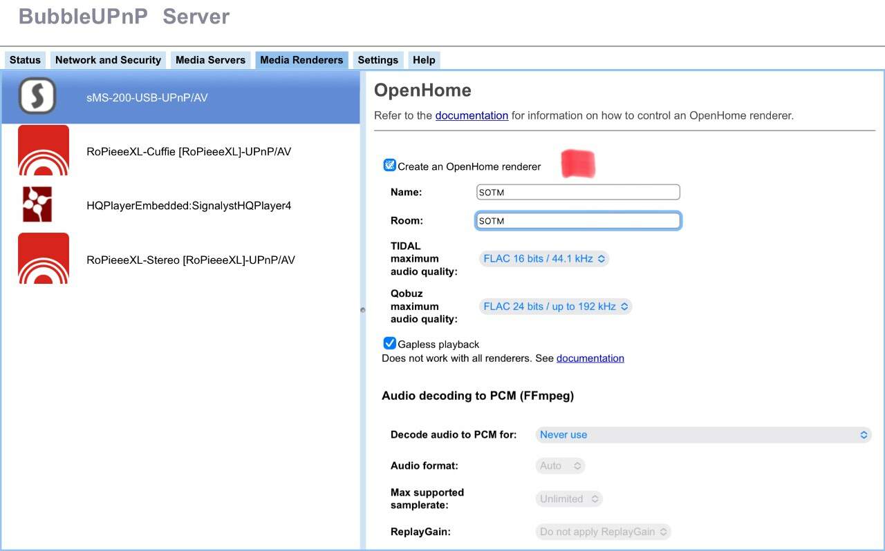

stefano_mbp Inviato 31 Marzo 2022 Condividi Inviato 31 Marzo 2022 40 minuti fa, Ggr ha scritto: Nella schermata media renders, non mi fa cambiare alcune le finestre Se hai selezionato Create an OpenHome renderer (vedi in rosso) le tendine sono abilitate . se invece non hai selezionato Create an OpenHome renderer (in giallo) le tendine sono tutte disabilitate Link al commento https://melius.club/topic/7598-firmware-eunhasu-v052/page/4/#findComment-417921 Condividi su altri siti Altre opzioni di condivisione...

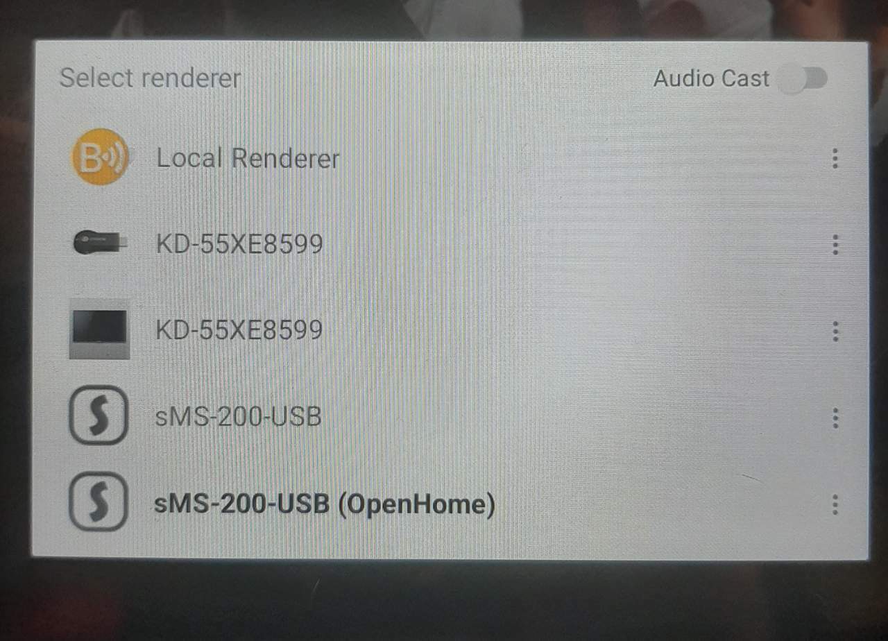

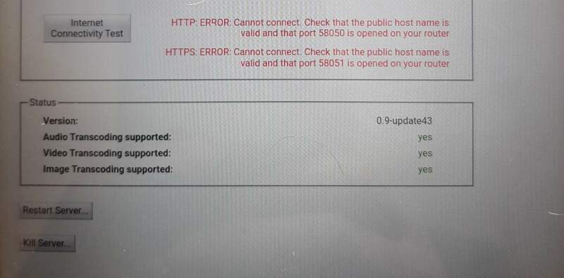

Ggr Inviato 31 Marzo 2022 Condividi Inviato 31 Marzo 2022 1 minuto fa, stefano_mbp ha scritto: Intendi la lista dei device in Bubbleupnp? Non compare nei nesia renders. Mi da sempre questo messaggio. Anche kazoo non trova più niente. Link al commento https://melius.club/topic/7598-firmware-eunhasu-v052/page/4/#findComment-417937 Condividi su altri siti Altre opzioni di condivisione...
stefano_mbp Inviato 31 Marzo 2022 Condividi Inviato 31 Marzo 2022 @Ggr il messaggio è corretto, clicca su OK Chiudi Kazoo e riaprilo, dovrebbe vederlo col nome SoTm …. Chiudi anche Bubbleupnp e riaprilo Link al commento https://melius.club/topic/7598-firmware-eunhasu-v052/page/4/#findComment-417944 Condividi su altri siti Altre opzioni di condivisione...
