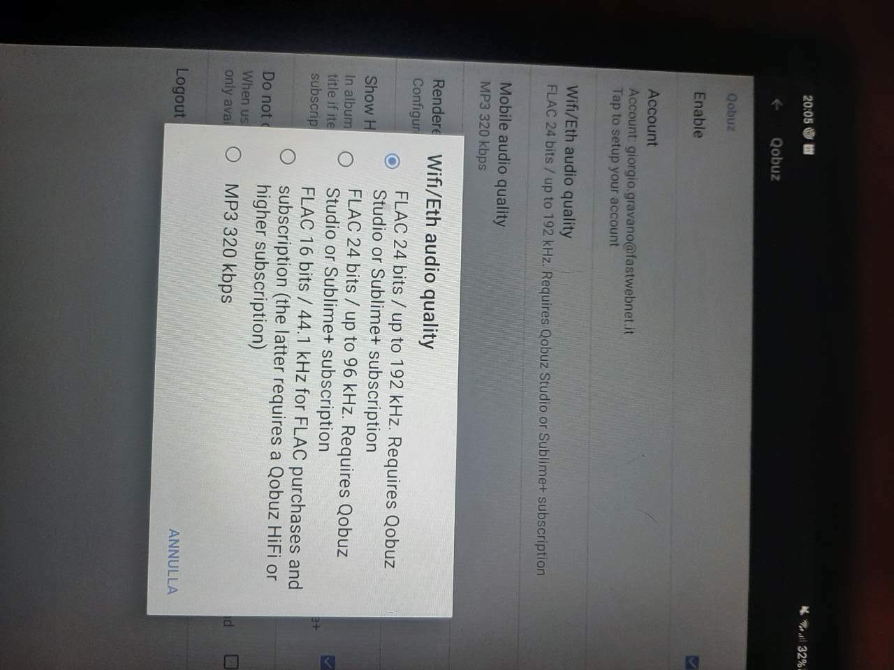

stefano_mbp Inviato 31 Marzo 2022 Condividi Inviato 31 Marzo 2022 @Ggr esiste una versione di Bubbleupnp a pagamento ? Da quel che capisco qui non hai limitazioni solo con la versione a pagamento http://blogsv2.qobuz.com/qobuz-blog-en/2015/07/09/179/ Link al commento https://melius.club/topic/7598-firmware-eunhasu-v052/page/6/#findComment-418114 Condividi su altri siti Altre opzioni di condivisione...
Ggr Inviato 31 Marzo 2022 Condividi Inviato 31 Marzo 2022 Le opzioni di quobuz sono giuste, perché quando seleziono un altro render, esce giusto. È proprio la app sul tablet che decide di mandare al sotm quella risoluzione. Sulle altre no. Nell'immagine sopra', Ho cliccato sui 3 pallini vicino al sotm, si aprono le opzioni audio. Ma non vedo nulla si ricollegabile a quello che succede. Link al commento https://melius.club/topic/7598-firmware-eunhasu-v052/page/6/#findComment-418131 Condividi su altri siti Altre opzioni di condivisione...

Ggr Inviato 31 Marzo 2022 Condividi Inviato 31 Marzo 2022 Allora, se seleziono il sotm e vado nelle sue opzioni audio, c'è solo quello che vedi in figura Link al commento https://melius.club/topic/7598-firmware-eunhasu-v052/page/6/#findComment-418311 Condividi su altri siti Altre opzioni di condivisione...
Ggr Inviato 31 Marzo 2022 Condividi Inviato 31 Marzo 2022 E poi questi Link al commento https://melius.club/topic/7598-firmware-eunhasu-v052/page/6/#findComment-418315 Condividi su altri siti Altre opzioni di condivisione...
Ggr Inviato 31 Marzo 2022 Condividi Inviato 31 Marzo 2022 E poi questi Link al commento https://melius.club/topic/7598-firmware-eunhasu-v052/page/6/#findComment-418332 Condividi su altri siti Altre opzioni di condivisione...
Ggr Inviato 31 Marzo 2022 Condividi Inviato 31 Marzo 2022 Ho provato qualsisi formato. Riscala tutto a 16. 44100 Gli stessi file, riprodotti con mcconnect invece, vengono riprodotti giusti. Quindi non è neanche quobuz che sbaglia. Link al commento https://melius.club/topic/7598-firmware-eunhasu-v052/page/6/#findComment-418357 Condividi su altri siti Altre opzioni di condivisione...
stefano_mbp Inviato 31 Marzo 2022 Condividi Inviato 31 Marzo 2022 @Ggr mi pare che non ci sia proprio nessuna altra possibilità … 1 minuto fa, Ggr ha scritto: Quindi non è neanche quobuz che sbaglia Infatti, sembra che sia un problema legato al binomio Bubbleupnp/SOtM … non so che dire … Link al commento https://melius.club/topic/7598-firmware-eunhasu-v052/page/6/#findComment-418360 Condividi su altri siti Altre opzioni di condivisione...
