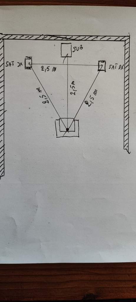

@grisulea @faber_57 grazie per conferme e per le ulteriori info, utili e graditissime.
Mi spingo un po' oltre, diciamo che mi va di mantenere tutto l'impianto connesso con linee bilanciate (potrei pure splittare in rca via pre, senza problemi, ma preferirei restare in bilanciato) e che mi va utilizzare una configurazione che preveda un HPF verso satelliti. E giusto per fare qualche prova di spendere il meno possibile.
Le vie a questo punto sono due:
- o mi doto di un cross attivo tipo dbx 223 e sub attivo con ingressi xlr
- o scelgo un sub (tra i cataloghi pro) che faccia tutto, e dunque con ingressi e uscite xlr e relativi controlli (soluzione, che, per praticità, preferirei).
Se andassi verso la seocnda soluzione, che mi dite di una robetta così?
https://www.rcf.it/it/products/product-detail/ayra-pro10-sub
Ripeto il primo step è fare qualche prova e dunque non mi va di spendere troppi soldi se poi non raggiungo risultati
P.S.
Già come sono messo ora son più che soddisfatto (alla bisogna un semplice notch a 80Hz, con Q e gain variabili a seconda dei diffusori) , ma, sperimentare va sempre bene!
Difficile dare consigli, soprattutto ad uno esperto come te. Diciamo che il mio percorso è partito da un sub da 10" + Xover analogico a bassa pendenza autocostruiti (e più o meno è quello che otterresti tu con l'Ayra, bilanciato a parte) ed è man mano proseguito fino ad arrivare ad un xover digitale ad alta pendenza e due sub.
Quindi come base per sperimentare l'Ayra può andare bene, però il vero divertimento ce l'hai quando regoli equalizzazione, filtro e tempi di ritardo assieme.
Che poi il tutti si traduca nel vedere i santi del paradiso, sinceramente non potrei affermarlo :classic_biggrin:...
