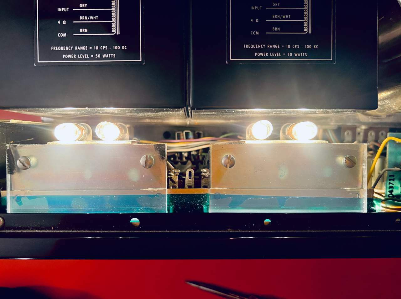

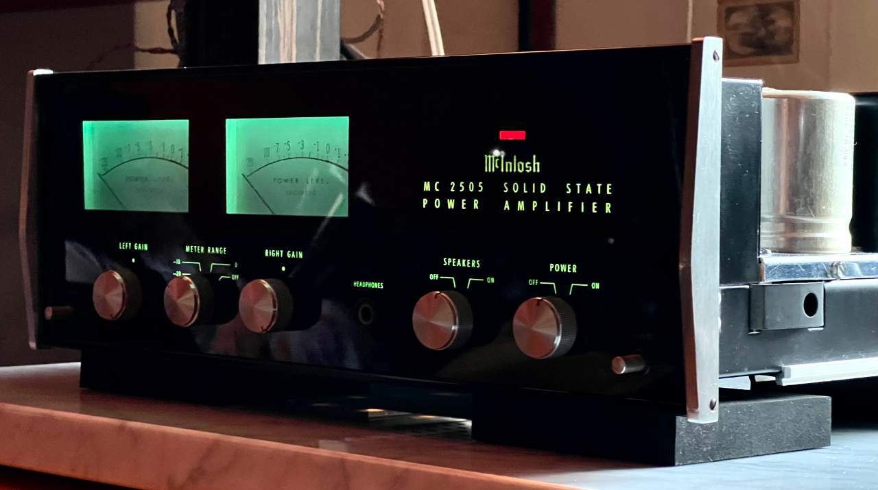

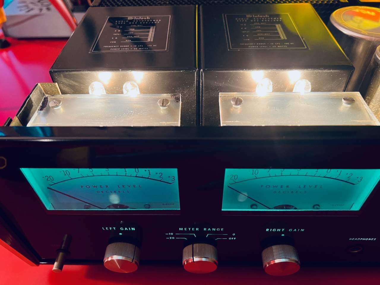

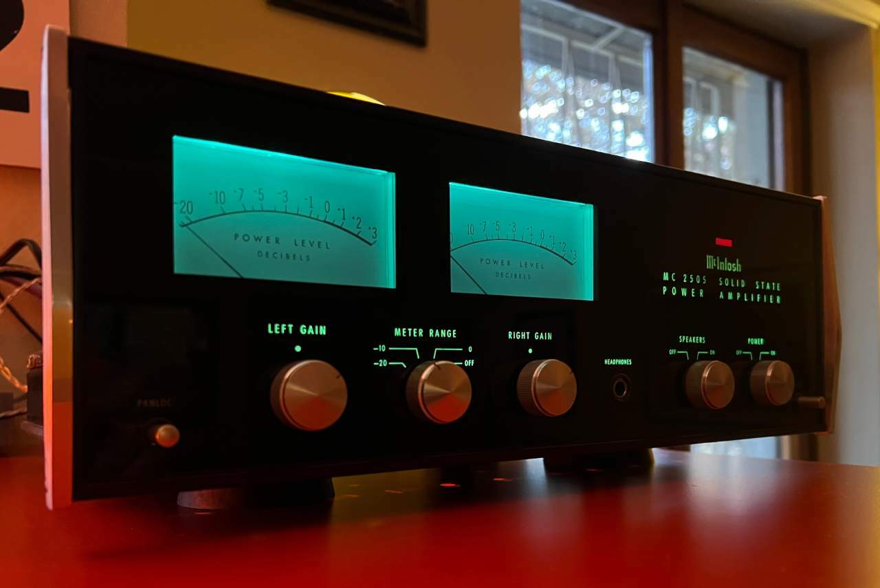

wiking Inviato 30 Novembre 2025 Condividi Inviato 30 Novembre 2025 Sono lieto che McIntosh abbia finalmente implementato la possibilità di agire su croma ed intensità del colore dei VuMeter in maniera così semplice. Sui primi finali McIntosh con frontale retroilluminato l'operazione è invece un filo più laboriosa. Proprio ieri, volendo intervenire su una leggera ma avvertibile differenze di intensità tra i due Vu di un mio Mc2505 (precisamente un 2a serie, alias 2502-2, quelli coi seriali AT-xxxx dei primissimi anni '70), in condizioni museali che collego "semel in anno"), ho smontato il pannellino superiore (analogamente a come si fa oggi) per accedere alle lampadine ad incandescenza (due BA9S da 14V circa, per ogni singolo VuMeter). Questi bulbi non sono ovviamente regolabili e quasi mai hanno la medesima intensità, per cui li ho invertiti tra loro (destra con sinistra), e li ho inclinati opportunamente. Ora restituiscono una illuminazione più uniforme, come si vede dalle immagini del prima e dopo. Col tempo si può prevedere anche la sostituzione (un po più laboriosa, ma non impossibile) del filtro colorato azzurro, che col tempo (e col calore dei bulbi ad incandescenza) tende a diventare scuro e virare di croma. ps0: tutte queste operazioni fatele ovviamente ad apparecchio spento e scollegato dalla rete elettrica, verificando via via a posteriori il risultato ottenuto. ps1: a giorni monterò finalmente le lampadine, sempre con attacco BA9S a baionetta, a LED, per sostituire quelle ad incandescenza. Nel mio caso sono ancora funzionanti, ma contribuiscono a scolorire, col calore, i filtri medesimi (ecc ecc). E' anche vero, sappiatelo, che a dispetto della loro maggior durata, e del minor riscaldamento, le lampadine a LED hanno un tipo di illuminazione diretta che coi vecchi vetri McIntosh rende meno uniforme la dispersione della loro luce. Questo vale soprattutto per le lampadine dedicate alla retroillluminazione dei vetri e delle scritte, solitamente in numero di 4 sui finali della serie 2505 e 2105 anni '60, anche loro BA9S a baionetta e sostituibili, seppur in qs caso smontando il vetro, o accedendo dal pannello inferiore, operazioni meno easy. ps2: la calibrazione dei VuMeter dei Mc è facilmente effettuabile con trimmer, e lo è anche in questi finali di 60 anni fa. Il vecchio 2505-2 prima della regolazione della intensità dei VuMeter. Quello di sinistra è avvertibilmente più scuro. Aprendo (sono solo 4 viti) lo sportellino superiore, si accede alle 4 lampadine ad incandescenza dei due VuMeter. Queste 4 lampadine sono montate su staffe facilmente spostabili e direzionabili (la santa semplicità alla base di molte soluzioni McIntosh!). Tuttavia fate attenzione, in qs fase, a non staccarle dalle staffe, onde non complicarvi inutilmente la vita. Risultato finale: la differenza di illuminazione tra i due strumenti è ora meno apprezzabile. Tempo: 5 minuti. Bellissima la tinta turchese/ciano dei Vu dei finali della prima generazione a stato solido (2505 e 2105, 1967-1976). Già nei finali della seconda generazione (2125, 2155 e 2205) il croma sarà un azzurro decisamente più freddo. 1 Link al commento https://melius.club/topic/7925-modifica-tonalit%C3%A0-vu-meter/page/3/#findComment-1643554 Condividi su altri siti Altre opzioni di condivisione...
Moderatori zagor333 Inviato 30 Novembre 2025 Moderatori Condividi Inviato 30 Novembre 2025 @wiking grazie per le chiare e dettagliate spiegazioni fornite, molto utili a tutti. Ti leggo sempre molto volentieri, e si “sente” la tua grande passione per la musica e l’audio. Roberto 1 Link al commento https://melius.club/topic/7925-modifica-tonalit%C3%A0-vu-meter/page/3/#findComment-1643596 Condividi su altri siti Altre opzioni di condivisione...
