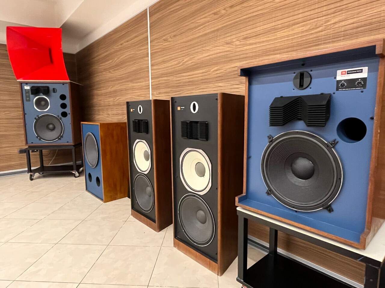

discus96 Inviato 14 Maggio 2022 Condividi Inviato 14 Maggio 2022 Io colleziono JBL e la più recente ha 30 anni. Altre almeno 40. Necessitano di cambiare il foam( sospensione altoparlante) cosa che è semplice e non crea alcun problema se ben fatta. i condensatori del xover non fa male, anche se ho due coppie di 4350 una con filtro nuovo una col suo originale e non sento grandi differenze! 1 Link al commento https://melius.club/topic/7949-casse-usate/page/2/#findComment-460419 Condividi su altri siti Altre opzioni di condivisione...
