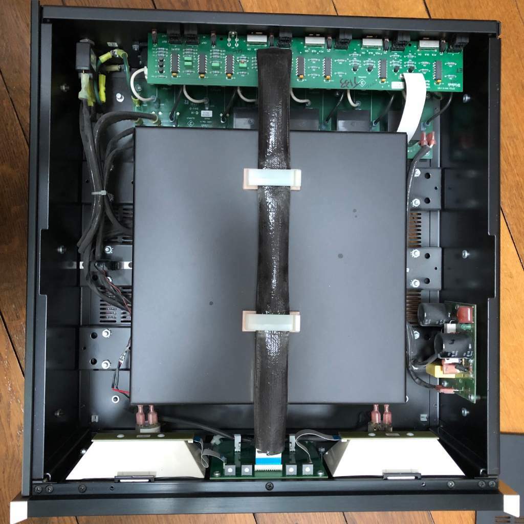

paguro Inviato 23 Aprile 2022 Autore Condividi Inviato 23 Aprile 2022 @GFF1972 Ciao Gianluca, acceso a vuoto o con elettrotecniche che non consumano nulla (pre, DAC e CD) non si sente nulla a meno di non appoggiare l'orecchio al telaio superiore. Quando invece l'assorbimento delle elettroniche aumenta con l'accensione dei finali, il ronzio comincia a sentirsi bene. Coem scritto il trasformatore probabilmente vibra e fa vibrare il suo contenitore e anche il pannello superiore, infatti se lo tengo premuto si smorza molto. E fra l'altro viene passato al pre perché si sente anche leggermente nei diffusori... stiamo pero parlando di un ronzio che si sente basso con il volume del pre al massimo e a 20cm dal diffusore. Sono convinto che se l'assorbimento fosse ancora più alto ronzerebbe ancora di più. In serata controllo l' interno. @iBan69 per quanto riguarda il DCblocker, sono interessanti. Però se ci fosse continua nella rete dovrebbero vibrare anche i trasformatori di alimentazione degli ampli che invece collegati ad una semplice ciabatta non fanno una piega... o magari sono meno sensibili di quello del 1500. Link al commento https://melius.club/topic/7961-mpc-1500-e-rumorosit%C3%A1-del-trasformatore/page/2/#findComment-439813 Condividi su altri siti Altre opzioni di condivisione...
paguro Inviato 23 Aprile 2022 Autore Condividi Inviato 23 Aprile 2022 @cactus_atomo il trafo é inaccessibile a meno di non sventrare la macchina, le viti visibili sono serrate. Unica prova ulteriore é un DCblocker come suggerito da @iBan69, ne ho trovati a circa 130 euro tipo IFI AUDIO DC BLOCKER che arriva fino a 7A continui... provo magari su Amazon e se non funziona lo rendo... Link al commento https://melius.club/topic/7961-mpc-1500-e-rumorosit%C3%A1-del-trasformatore/page/2/#findComment-439863 Condividi su altri siti Altre opzioni di condivisione...
