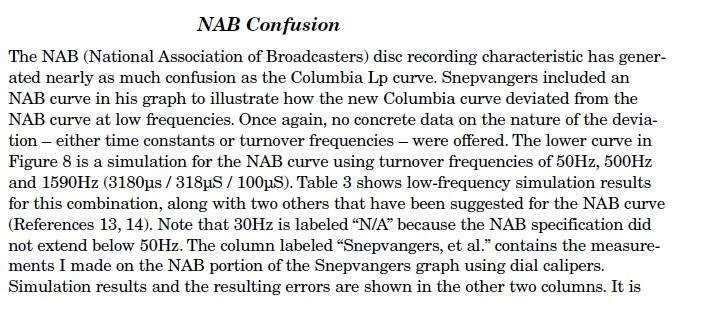

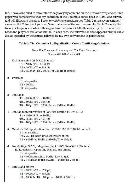

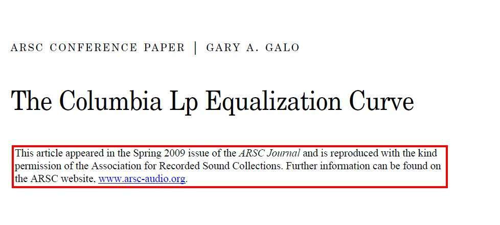

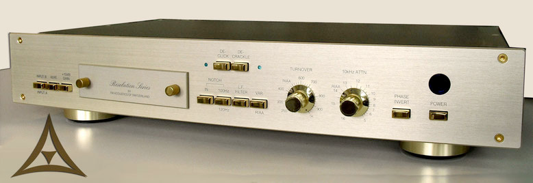

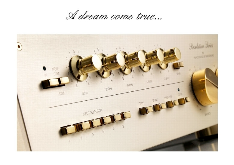

scroodge Inviato 22 Luglio 2022 Condividi Inviato 22 Luglio 2022 Perdonate il post diviso in due: Sono parecchie pagine che dico anche questo, ovvero che non c'è UNA curva Teldec, come, aggiungo, non c'è UNA curva Columbia (su quest'ultima ho un paper specifico con una puntuale ricostruzione storico bibliografica che ne identifica almeno 7), e così via.. Dunque si apre un problema nel problema A parte i phono come EMT, Thoress e Millennia LOC dove letteralmente si (ri) costruisce la curva punto per punto, gli altri phono implementano curve pre impostate, che, ora appare ovvio, non è detto siano perfettamente coincidenti con quella dell'LP che abbiamo per le mani in quel momento, dato che il progettista, come mi ha giustamente confermato anche Fabrizio deve comprensibilimente fare delle scelte per impostare i parametri, poi non modificabili, di quella curva, in quel pre. Da questo, per pura logica, discende un'altra riflessione, ma per ora mi fermo qui, che già ho scritto tanto Link al commento https://melius.club/topic/8092-non-abbiamo-capito-niente-pre-phono/page/19/#findComment-528375 Condividi su altri siti Altre opzioni di condivisione...
