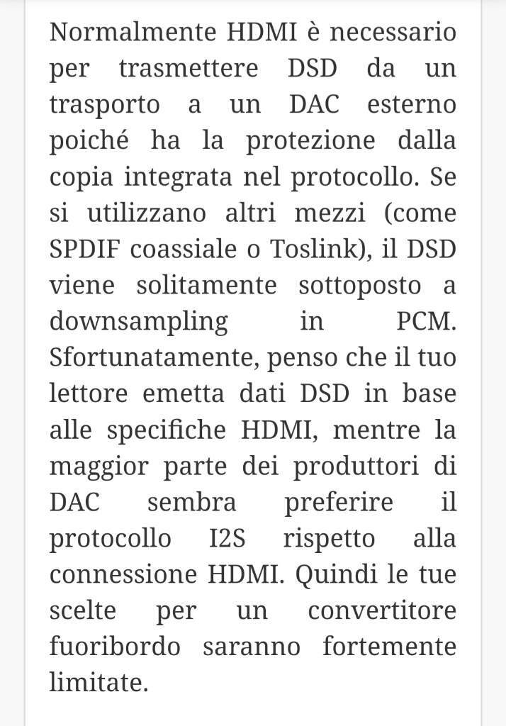

Ggr Inviato 7 Maggio 2022 Condividi Inviato 7 Maggio 2022 Si. Ma sono quasi sicuro che li convertono in pcm, o in qualche altro formato proprietario diverso dall'originale. La questione copyright di sony, vieta uscite dogitali diverse da hdmi. Il lettore oppo, esce in formato sacd originale, solo su hdmi. Link al commento https://melius.club/topic/8145-rebus-audio-come-leggere-un-sacd/page/4/#findComment-454234 Condividi su altri siti Altre opzioni di condivisione...
Gdg Inviato 7 Maggio 2022 Condividi Inviato 7 Maggio 2022 Possiedo tre Sony UBP-X800, acquistati tra il 2105 ed il 2020 ed fatto acquistare ad un amico, durante il Natale scorso, il modello più recente M2. Uno dei miei tre è collegato ad un pre-ampli stereo, via uscita coassiale, ed è usato principalmente per ascoltare i (pochi) SACD, DVD-Audio e Bluray-audio in mio possesso. Allo stesso modo l'amico che ha acquistato il modello M2, seguendo il mio suggerimento, l'ha fatto principalmente per poter ancora ascoltare i suoi SACD, dopo che il suo Marantz SACD "qualcosa" è defunto. Ordunque, questa macchina veicola tranquillamente il segnale audio dello strato SACD verso l'uscita coassiale. Ha il limite, però, che converte tutto in 16/44. Che stia suonando lo strato SACD sono più che certo. In primo luogo perchè è possibile selezionare se deve leggere lo strato SACD o CD, poi perchè riesce a suonare benissimo un paio di SACD di primissima generazione, quindi del tutto senza strato CD. Non ho mai provato se è possibile veicolare un segnale 5.1, sempre sul coassiale. Nè ho provato (ma è una cosa che potrei fare) ad interporre tra l'uscita hdmi del lettore e l'ingresso coassiale del pre, un convertitore di interfaccia (che possiedo), in grado di estrarre il segnale audio da un ingresso hdmi e dirottarlo su una uscita coassiale per tentare di estrarre segnale a frequenze più alte. Per completezza dirò anche prima dell'X800 ho posseduto un Pioneer bdp-x300, che, parimenti, veicolava il segnale audio di un SACD verso l'uscita coassiale, sempre a 16/44. Al Pioneer, dopo un po' di tentativo, trovai il modo di forzare l'uscita a 24/88. Era una possibilità presente, secondo me, a causa di un bug del software. Link al commento https://melius.club/topic/8145-rebus-audio-come-leggere-un-sacd/page/4/#findComment-454243 Condividi su altri siti Altre opzioni di condivisione...

Ggr Inviato 7 Maggio 2022 Condividi Inviato 7 Maggio 2022 @Gdg confermi quello che ho letto. Il formato dsd nel formato originale, non puoi veicolarlo tramite coax o usb. Link al commento https://melius.club/topic/8145-rebus-audio-come-leggere-un-sacd/page/4/#findComment-454252 Condividi su altri siti Altre opzioni di condivisione...
one4seven Inviato 7 Maggio 2022 Condividi Inviato 7 Maggio 2022 @Ggr eh certo, però non lo veicolano con HDMI, ma con connessioni proprietarie. Quella di Accuphase si chiama HS-Link. Esoteric ES-Link. E così via gli altri... Link al commento https://melius.club/topic/8145-rebus-audio-come-leggere-un-sacd/page/4/#findComment-454258 Condividi su altri siti Altre opzioni di condivisione...
Gdg Inviato 7 Maggio 2022 Condividi Inviato 7 Maggio 2022 @Ggr esatto, almeno per quel che riguarda l’x800. Link al commento https://melius.club/topic/8145-rebus-audio-come-leggere-un-sacd/page/4/#findComment-454260 Condividi su altri siti Altre opzioni di condivisione...
Ggr Inviato 7 Maggio 2022 Condividi Inviato 7 Maggio 2022 @one4seven si. Possono appunto perché sono proprietarie. Se provi ad intercettare il flusso dati in uscita da quei lettori, non trovi un lettore che può decodificarlo, se non appunto, quello della stessa marca,.quindi eanticopia. In pratica, ogni marca inserisce dei codici prprietari nel flusso, che possono essere decodificati solo dai loro apparecchi. Così è legale, perche è anticopia. Se questi lettori hanno una uscita digitale, vedrai che da quella esce un segnale 16.44. Perche uno dsd sarebbe illegale. Link al commento https://melius.club/topic/8145-rebus-audio-come-leggere-un-sacd/page/4/#findComment-454265 Condividi su altri siti Altre opzioni di condivisione...
one4seven Inviato 7 Maggio 2022 Condividi Inviato 7 Maggio 2022 @Ggr e se la "intercetti" in uscita tramite HDMI ad esempio dal Sony di @Gdg ? Il flusso dovrebbe essere "libero" ed entrare senza conversioni o "decurtazioni" su dac come il bryston che ha ingressi HDMI. O no? Link al commento https://melius.club/topic/8145-rebus-audio-come-leggere-un-sacd/page/4/#findComment-454277 Condividi su altri siti Altre opzioni di condivisione...
Ggr Inviato 7 Maggio 2022 Condividi Inviato 7 Maggio 2022 Si. Confermo. Da hdmi tutto naturale. Tramite hdmi hanno collegato svariati lettori blue ray, e il flusso entra dsd nativo. Link al commento https://melius.club/topic/8145-rebus-audio-come-leggere-un-sacd/page/4/#findComment-454304 Condividi su altri siti Altre opzioni di condivisione...
