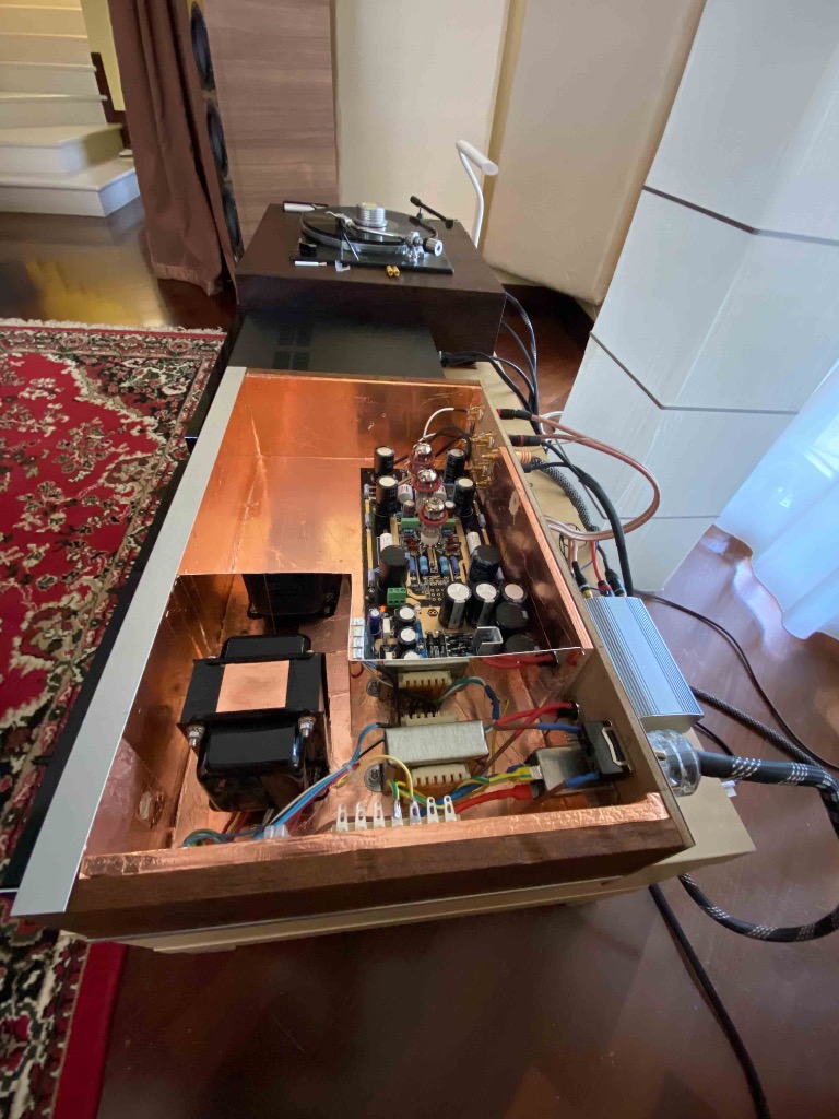

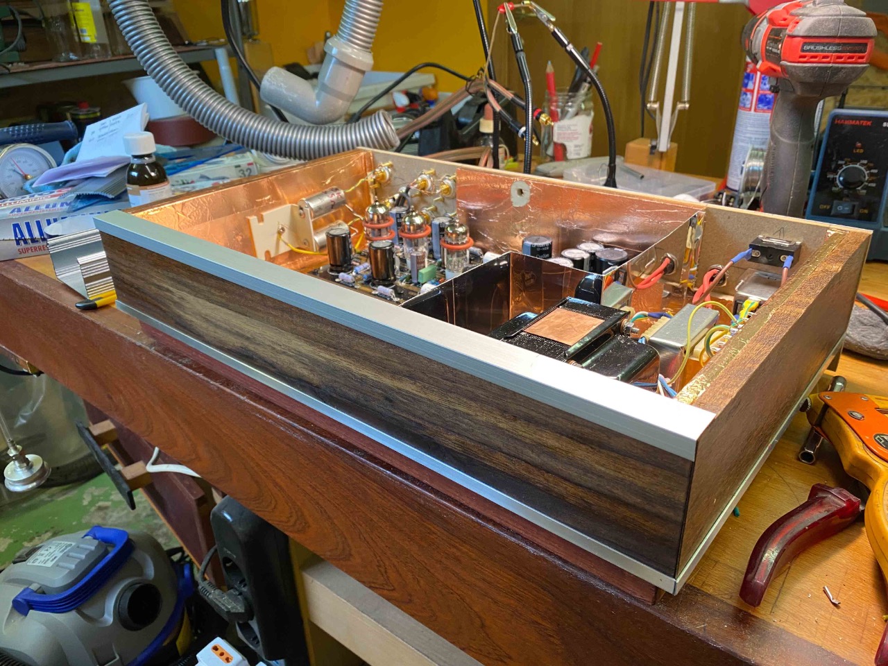

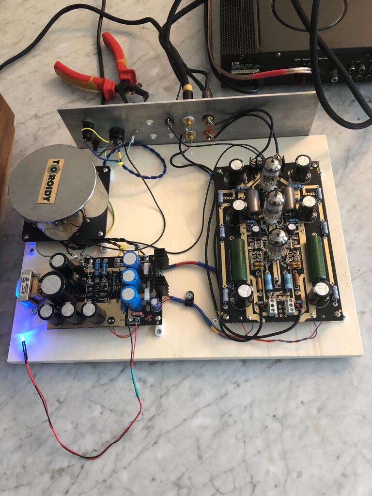

Marco Angelozzi Inviato 1 Giugno 2021 Condividi Inviato 1 Giugno 2021 @Stel1963Io non lo esco, mi vergogno del mio contenitore 😂😂😂😂😂 Link al commento https://melius.club/topic/825-ear-834p-clone-diy-un-pre-phono-a-valvole-in-kit-con-enormi-potenzialit%C3%A0/page/24/#findComment-105527 Condividi su altri siti Altre opzioni di condivisione...

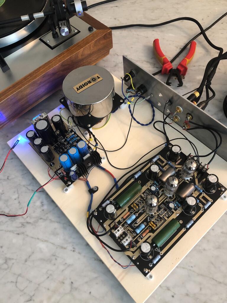

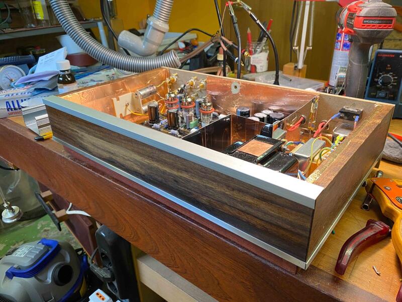

Stel1963 Inviato 1 Giugno 2021 Autore Condividi Inviato 1 Giugno 2021 @nixie quelli nuovi cinesi profumano... di gelsomini! 😅😅 @Marco Angelozzi non vale! Che ti vergogni? Fotografalo da sopra cos' si vede solo il rame! Per il rumble.... R14, R7 and C4 form a high pass filter where at low frequencies the output of U2 is attenuated by 2/5 and at higher frequencies the whole of R14 is bypassed and so no attenuation. This forms the main source of roll off at the low end and acts as a rumble filter. [The Thorsten mod is to remove this filter and join the output of U2 directly to U3] ad occhio senza calcoli dovrebbe tagliare a -6db a 3-4hz... non tanto quindi. E meno male che gli hai rimesso la retina.... senno ballavi la rumba. 1 Link al commento https://melius.club/topic/825-ear-834p-clone-diy-un-pre-phono-a-valvole-in-kit-con-enormi-potenzialit%C3%A0/page/24/#findComment-105531 Condividi su altri siti Altre opzioni di condivisione...

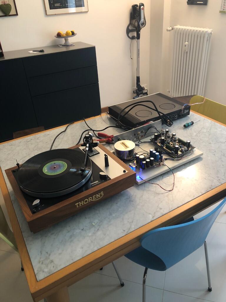

Marco Angelozzi Inviato 1 Giugno 2021 Condividi Inviato 1 Giugno 2021 19 minuti fa, Stel1963 ha scritto: non vale! Che ti vergogni? Fotografalo da sopra cos' si vede solo il rame! 😂😂😂😂 dai, è impresentabile non c’è nulla da guardare. Comunque suona suona il mio prototipix, ha un guadagno pazzesco e non ho ronzii per il momento, solo un soffio credo siano le valvole. riepilogando ho realizzato il circuito originale con una ecc82 in V3 con resistenza sul catodo da 68k. per il contenitore aspetto un omaggio da @nixie 😂 chi può postare uno schema delle masse? Io le ho messe tutte insieme compreso quella della alimentazione 230 2 Link al commento https://melius.club/topic/825-ear-834p-clone-diy-un-pre-phono-a-valvole-in-kit-con-enormi-potenzialit%C3%A0/page/24/#findComment-105547 Condividi su altri siti Altre opzioni di condivisione...
Stel1963 Inviato 1 Giugno 2021 Autore Condividi Inviato 1 Giugno 2021 @Marco Angelozzi Schema delle masse.... terzo post, prima pagina del thread. E come suona? Voilà Link al commento https://melius.club/topic/825-ear-834p-clone-diy-un-pre-phono-a-valvole-in-kit-con-enormi-potenzialit%C3%A0/page/24/#findComment-105577 Condividi su altri siti Altre opzioni di condivisione...

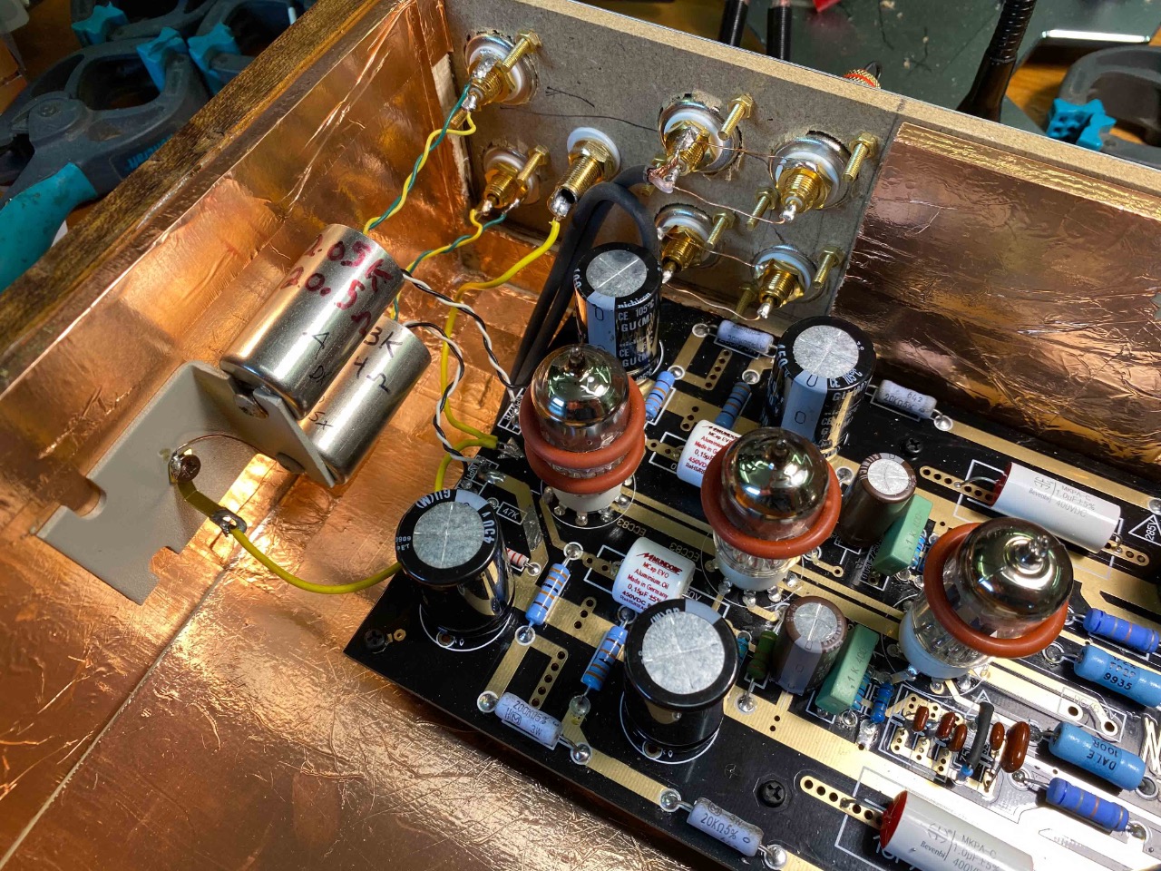

Stel1963 Inviato 1 Giugno 2021 Autore Condividi Inviato 1 Giugno 2021 Qui, come collegar ele masse con la board intera. Quelle crociate di rosso non le hai. Sono già connesse. 1)il giradischi va a massa isolata non al telaio ma allparte dellla scheda con gli ingressi. C'è una massa sul lato sinistro con segnato il simbolino. Tutto va al punto di stella sulla psu. dal punto di stella si va al telaio, separatamente dalla massa della spina, che va avvitata saldamente o nel tuo caso saldata (ma dovrebbe essere avvitata per normativa)al telaio in un altro punto almeno a 5 cm di distanza con cavo almeno dimenisone di quello che arriva (16-20awg). Eventualemnte se ci sono disturbi dalla rete di casa, resistenza 10R almeno 10W bipassata da condensatore da 01uf X2 (680V) o x3 (1200V) Se usi cavi due poli interni più calza, la calza va alla stella e non altrove, mentre i due poli vanno all'ingresso o uscita come indicato. Se usi polo caldo + calza, allora colleghi la calza da un lato e dall'altro 1 Link al commento https://melius.club/topic/825-ear-834p-clone-diy-un-pre-phono-a-valvole-in-kit-con-enormi-potenzialit%C3%A0/page/24/#findComment-105589 Condividi su altri siti Altre opzioni di condivisione...
Marco Angelozzi Inviato 1 Giugno 2021 Condividi Inviato 1 Giugno 2021 Grazie @Stel1963Sto ascoltando in parallelo un vinile ed il corrispondente lossless da quboz. Il flac è letteralmente spazzato via 😂😂😂. adesso dovrò trovare un degno contenitore 1 Link al commento https://melius.club/topic/825-ear-834p-clone-diy-un-pre-phono-a-valvole-in-kit-con-enormi-potenzialit%C3%A0/page/24/#findComment-105607 Condividi su altri siti Altre opzioni di condivisione...
nixie Inviato 2 Giugno 2021 Condividi Inviato 2 Giugno 2021 @Marco Angelozzi In conclusione da quello che ho capito,la retina và rimessa e và rimessa anche la R da 68K o mi sbaglio. Link al commento https://melius.club/topic/825-ear-834p-clone-diy-un-pre-phono-a-valvole-in-kit-con-enormi-potenzialit%C3%A0/page/24/#findComment-105683 Condividi su altri siti Altre opzioni di condivisione...
Marco Angelozzi Inviato 2 Giugno 2021 Condividi Inviato 2 Giugno 2021 @nixie Io ho fatto così, poi vediamo Link al commento https://melius.club/topic/825-ear-834p-clone-diy-un-pre-phono-a-valvole-in-kit-con-enormi-potenzialit%C3%A0/page/24/#findComment-105693 Condividi su altri siti Altre opzioni di condivisione...
Stel1963 Inviato 2 Giugno 2021 Autore Condividi Inviato 2 Giugno 2021 @nixie io sul mio principale sono con resistenza da 22k e senza retina. E con l’induttanza. Ma come vi ho detto più volte… e importante partire dalla versione standard perché è interessante capire cosa succede con le modifiche e perché le modifiche cambiano il pre. Sul mio nell’impianto principale. Oltre alla resistenza da 22k con ecc82, non ho la retina e addirittura niente resistenza da 100r in carbone. Un semplice jumper. Eppure tutti i voltaggi corrispondono ed è stabilissimo. Ma son partito dalla versione standard. E senza induttanza. E poi un po alla volta…. La retina tra l’altro non ha grande influenza se non una lieve attenuazione generale dei bassi. Chiaramente percepibile. Dato che il pre in questione ha una gamma bassa estesissima e molto veloce, l’idea di partire con una lieve attenuazione della gamma bassa non è male. Se io dovessi collegarlo a delle cornwall per esempio, terrei la retina. Alle heresy o alle la scala non la tengo invece, ma la tolgo dopo aver provato con. Link al commento https://melius.club/topic/825-ear-834p-clone-diy-un-pre-phono-a-valvole-in-kit-con-enormi-potenzialit%C3%A0/page/24/#findComment-105756 Condividi su altri siti Altre opzioni di condivisione...
