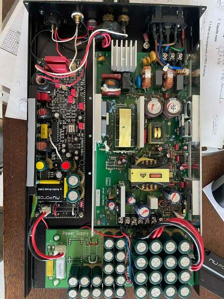

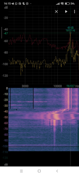

Jack Inviato 13 Maggio 2022 Condividi Inviato 13 Maggio 2022 Ho due finali Nuforce 9SE V3. Hanno preso una “pacca” da un temporale insieme al loro Pre P9 che si è rotto. Ho portato in assistenza il pre, me lo hanno tenuto 3 mesi a prendere polvere e poi mi han detto “ooops niente ricambi”… ma solo perché gliel’ho chiesto… vabbeh andiamo avanti 😀… mi sono accorto che uno dei due finali adesso ronza ma è sopportabile. Mio figlio che ha ancora le orecchie giovani sente un fischio forte ad alta frequenza. Io sento nulla 🙄 zero. Abbiamo misurato con app ed il fischio è forte e intorno a 16khz, lo spettro è questo si nota chiaramente il picco = fischio. L’ampli è fatto così Tre schede: alimentazione, buffer (credo) e ampli vero e proprio. Mi pare almeno facciano questo. secondo voi quale può essere la prima indiziata e quale un componente magari ? Ho intenzione di scambiare tra i due ampli le schede una alla volta e vedere quale provoca il disturbo, poi provare a capire il perché. Inutile dire che la cosiddetta assistenza ha già risposto che vale quanto detto per il pre. Ma a me sciupare la roba magare per un pulcioso componente non mi va e vorrei provare a capire cosa può essere. Se qualcuno mi aiuta magari è pure divertente Grazie mille Link al commento https://melius.club/topic/8268-un-quesito-credo-difficile/ Condividi su altri siti Altre opzioni di condivisione...
fauntleroy Inviato 13 Maggio 2022 Condividi Inviato 13 Maggio 2022 Le schede sono alimentazione (quella grossa a destra), ampli (sinistra) e la terza non è un buffer, ma una batteria di condensatori che serve ad evitare il bus pumping (modulazione della tensione di alimentazione in conseguenza della erogazione di potenza). Se il fischio è generato dall'amplificatore (ovvero non lo senti nei diffusori, ma... nell'aria), è probabile che il problema sia nella scheda alimentazione. In questo caso, trattandosi di una normale scheda di alimentazione switching non dedicata all'audio della Skynet, dovresti riuscire a trovarla. Se è la scheda ampli la vedo dura, potrebbe essere qualunque cosa... Link al commento https://melius.club/topic/8268-un-quesito-credo-difficile/#findComment-460021 Condividi su altri siti Altre opzioni di condivisione...

Jack Inviato 14 Maggio 2022 Autore Condividi Inviato 14 Maggio 2022 @fauntleroy grazie, mi dai una notizia che non promette bene… il fischio lo sente mio figlio appena entra nella stanza anche con musica a buon volume (il livello si vede) ma poi ha verificato (e misurato) che esce dal tweeter. In più si sente, anche io, un ronzio a livello basso sia di intensità che di frequenza… similare ad un loop di massa ma meno omogeneo di un hum, proprio ronzante come un insetto. A tre m non lo avverto e ovviamente nulla con la musica. Scena, timbrica, caratteristiche d’ascolto parrebbe tutto ok. non fosse per le orecchie da giovane pipistrello del giovanotto non mi sarei mai accorto di nulla. Giocare per giocare provo inizialmente scambiare le alimentazioni che non devo dissaldare nulla… vediamo che succede 😊 Link al commento https://melius.club/topic/8268-un-quesito-credo-difficile/#findComment-460585 Condividi su altri siti Altre opzioni di condivisione...

giogra Inviato 15 Maggio 2022 Condividi Inviato 15 Maggio 2022 L'uscita dell' alimentatore a che tensione è,potresti alimentare l'ampli con un alimentatore esterno per escludere che dipenda da questo...se l'oscillazione si genera in qualche stadio dell'amlificatore serve un oscilloscopio per seguirne traccia. Link al commento https://melius.club/topic/8268-un-quesito-credo-difficile/#findComment-461871 Condividi su altri siti Altre opzioni di condivisione...
