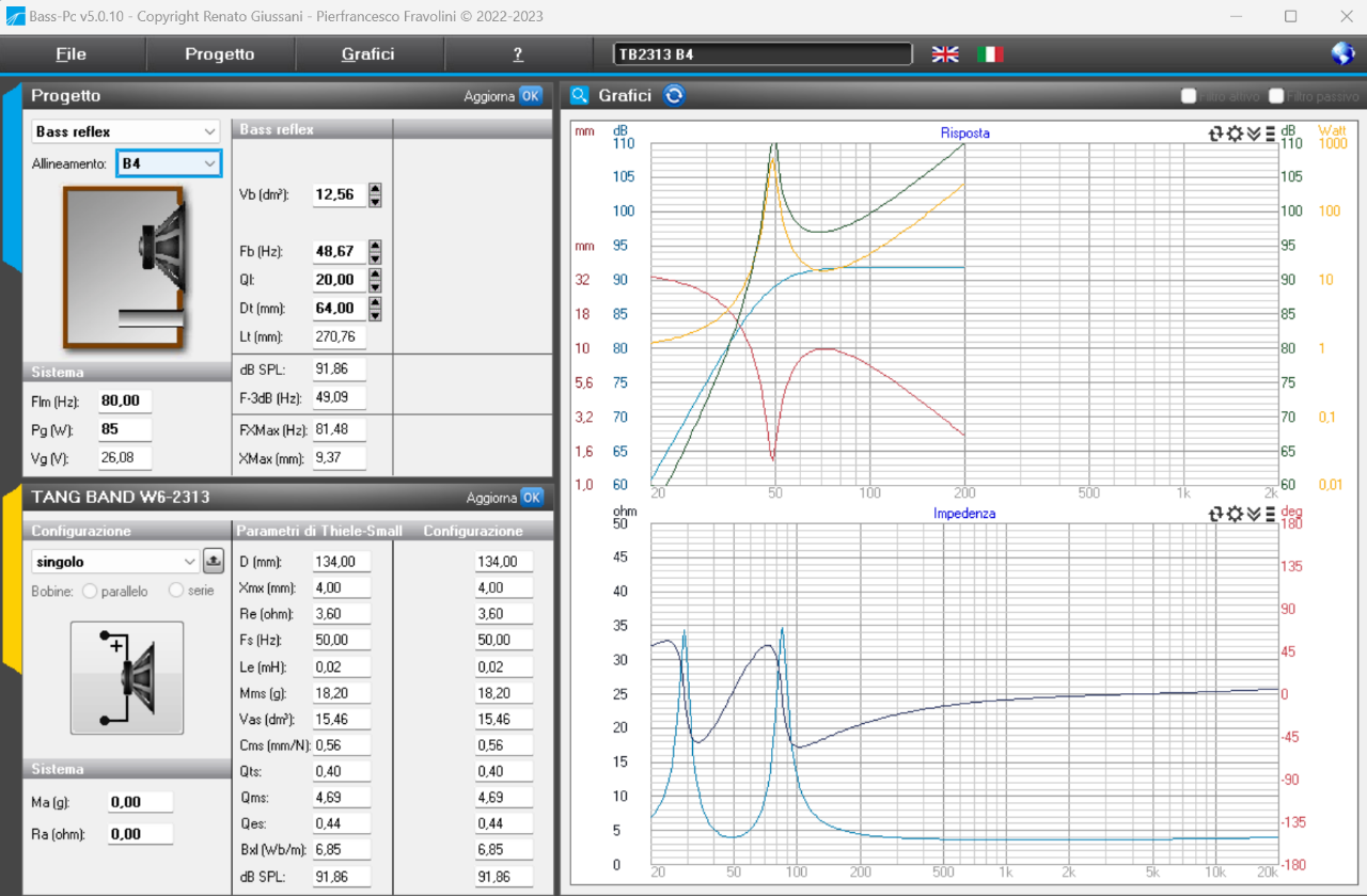

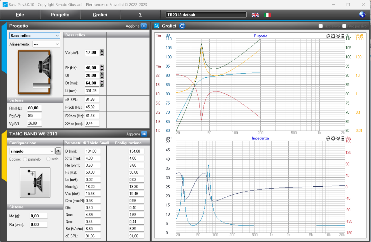

maxgazebo Inviato 16 Ottobre 2022 Condividi Inviato 16 Ottobre 2022 16 ore fa, Gici HV ha scritto: No, per ora è solo un'idea che mi gira per la testa, la mancanza dei diffusori da qualche mese (2 miniterroristi mi hanno cotto gli altoparlanti, riparati ma da ritirare) mi sta facendo venire strane voglie..🤗 Ciao Gigi, non ti nego che anche io trovo interessanti questi coax...ho provato a fare simulazione con il box da loro consigliato, 17 litri con tubo da 64mm e 300mm lungo Si vede che l'allineamento "default" scelto con Fb a 40Hz è sotto la Fq di risonanza naturale del componente, che io ho sempre evitato...infatti come si vede dalla simulazione la resa scende insieme al livello di uscita massimo MOL in verde Se invece utilizzassimo un allineamento Butterworth IV ordine massimamente piatto avremmo si una Frq di accordo superiore, ma una resa generale migliore, sicuramente un basso più controllato ed un MOL superiore Questo con 13 litri circa e tubo sempre da 64mm ma lungo 271 mm Poi correggetemi se sbaglio...👌 Link al commento https://melius.club/topic/8344-tang-band-2313/page/3/#findComment-613527 Condividi su altri siti Altre opzioni di condivisione...

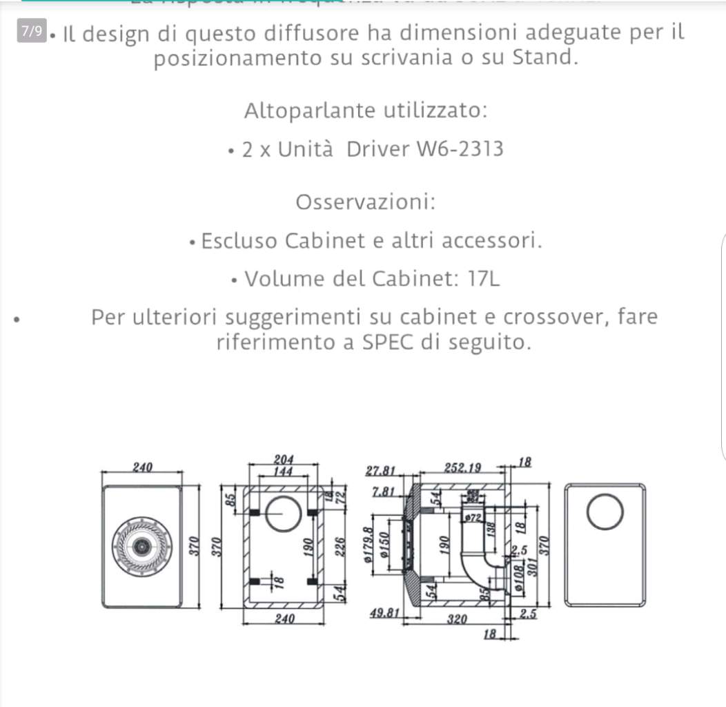

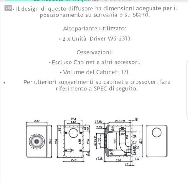

Gici HV Inviato 16 Ottobre 2022 Autore Condividi Inviato 16 Ottobre 2022 @maxgazebo ti ringrazio, per me è tutto arabo, questo è il box consigliato per i tb2314... ..come vedi e' un clone delle ls50. Link al commento https://melius.club/topic/8344-tang-band-2313/page/3/#findComment-613780 Condividi su altri siti Altre opzioni di condivisione...
