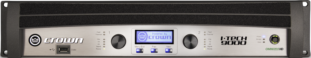

silvanik Inviato 31 Maggio 2022 Condividi Inviato 31 Maggio 2022 Una "talpa" ben referenziata presente in questo forum tempo fa mi ha messo una pulce all'orecchio e tra due giorni verrò in possesso di un Crown I-Tech 9000HD con cui iniziare le mie sperimentazioni con la classe D, acquistato usato ad un ottimo prezzo (considerato il valore di mercato sul nuovo un pò sopra i 5000€), lo userò per spingere al massimo delle loro possibilità le mie JBL 4367, attualmente pilotate da un vecchio ma notevole McCormack DNA-2 ( 600W su 4ohm). Tento un approccio minimalista circa il percorso del segnale, Cambridge Audio 851N con pre digitale, connessione AES, Crown, JBL, quindi andrò ad utilizzare il dac del Crown, mi aspetto qualcosa di molto molto interessante. Tra altre interessantissime soluzioni tecnologiche, la serie I-Tech implementa, eq digitale, cross digitale, SPL limiter etc, tutte cose decisamente utili se ben realizzate, e a questo livello di prezzo nel pro mi aspetto che sia così. L'esuberanza del 9000HD ma soprattutto la capacità di erogazione in corrente dovrebbe portare le grosse JBL ad un altro livello. E' bruttino e poco high end style ma dal momento che tra le funzioni accessorie di questo tipo di oggetti dovrebbe anche esserci quella di amplificare un segnale nel miglior modo possibile.......me ne frego alla grandissima. Attendo lapidazioni..... 1 Link al commento https://melius.club/topic/8531-classe-d-parto-da-qui/ Condividi su altri siti Altre opzioni di condivisione...

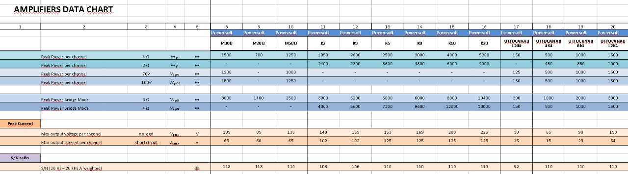

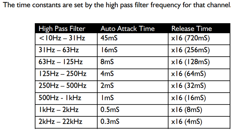

Dubleu Inviato 1 Giugno 2022 Condividi Inviato 1 Giugno 2022 Personalmente ho provato il I-Tech 12000HD e la risoluzione non mi è piaciuta molto rispetto ad hypex nc2000 ma neppure rispetto ad icepower1200as1. Nei vari confronti ho provato sia con preamplificatori alta gamma che con dac/per RME adi 2 pro. Se usati ad intera gamma come te si ha intenzione di fare usavo il dac RME pro con la sua uscita AES diretto al finale 12000hd. Con il tempo si potrebbe valutare cosa usare nelle alte e cosa nelle basse. Se come mi pare ci sia l'intenzione di usare uno o due subwoofer l'idea di un 4 canli dsp non è sbagliata (ecco perchè powersoft X4). Sicuramente a livello di pilotaggio dei woofer JBL il 9000hd non dovrebbe dar problemi di sorta, anzi. Invece in base a lche tipo di subwoofer adotterai si potrebbe aver di più, in molti riscontrano pilotaggi eccellenti anche on 3000/6000 sui 8/4ohm e Apeak sopra i 110-130. Riporto sotto i tempi consigliati per i limiter in base alle frequenze che intendi lavorare. Nel caso di woofer delle JBL potresti partire verso i 196mS visto la loro discesa. Se invece sono i tweeter che devono essere protetti il discorso cambia (ecco perchè le multiamplificazioni) Non dovresti aver particolari problemi di tenuta se si sta attenti con il potenziometro volume. Link al commento https://melius.club/topic/8531-classe-d-parto-da-qui/#findComment-478011 Condividi su altri siti Altre opzioni di condivisione...

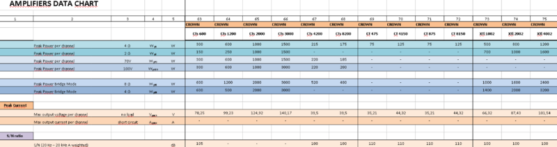

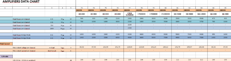

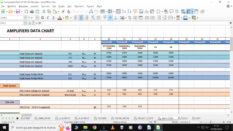

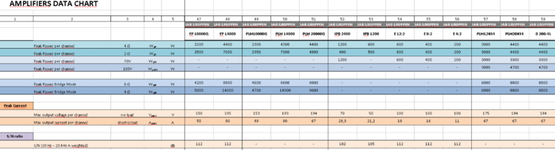

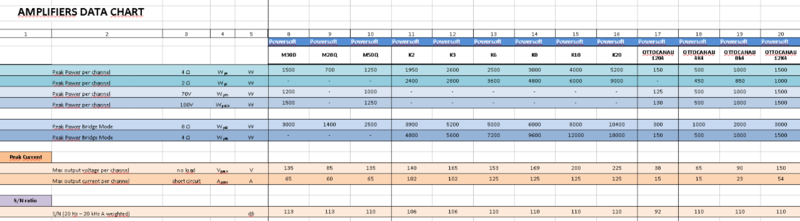

Dubleu Inviato 1 Giugno 2022 Condividi Inviato 1 Giugno 2022 Mancano dati, sono foto del mio file excel ma se può aiutare ho molti dati di moltissimi amplificatori. Link al commento https://melius.club/topic/8531-classe-d-parto-da-qui/#findComment-478018 Condividi su altri siti Altre opzioni di condivisione...
Ossido Inviato 1 Giugno 2022 Condividi Inviato 1 Giugno 2022 @Dubleu una domanda, ma come fai a valutare gli apparecchi confrontando tutta quella miriade di dati che hai sui tuoi DB (data base) ? Non ti fidi delle tue orecchie ? Ossido Link al commento https://melius.club/topic/8531-classe-d-parto-da-qui/#findComment-478065 Condividi su altri siti Altre opzioni di condivisione...
Dubleu Inviato 1 Giugno 2022 Condividi Inviato 1 Giugno 2022 @Ossido a moltissimi ampificatori provati come fai a ricordare tutto? Se devi decidere come spingere certi diffusori specie sulle basse serve un metro di giudizio. Se noti labgruppen FP10000Q ha 50 Apeak e pilota i subwoofer abbastanza bene ma non bene come FP14000 o powersoft da Apeak 100-140., ma non pilota neppure bene come hypex nc2k con apeak uguale. Poi segno altri parametri, ma viene complesso postere tutte le pagine di relazione finale per finale. Se devo acquistare/far provare qualcosa documento, di mezzo c'è di mezzo il mondo ma fra prendere un finalino di un tipo ed un finalone di un altro i dati targa servono. Avere un finale con Vpeak altissimo non vuol dire pilotaggio alto. Se dovessi confrontare il pilotaggio di un woofer di un crown 12000hd rispetto un powersoft X4 e discapito di potenza di Vpeak molto simili, il pilotaggio di powersoft è di molto superiore. Non a caso Crown spesso non dichiara l'Apeak ed altro. Bisogna interfacciarsi fra dati, prove oggettive e quant'altro. Ad esempio hypex nc2k ha 50Apeak come labgruppen ma ha una resa completamente superiore. L'enorme tabella excel comprende anche sensazioni di ascolto i tutti i parametri, fattori di smorzamento, consumi in lavoro, in riposo comparazioni discesa in ohm effettiva con misurazioni etc etc. Se nel 2030 ti ricordi tutto il lavoro del 2018 sei te che sei un grande, non io. Certo se fai solo A vs B, il tutto è più semplice ma limitato. Ora ho in case Hegel h30 e h4SE, non misurerò questi finali ma di certo indicherò in tabella i dati targa le sensazioni. A livello di musicalità di certo una spanna sopra ai classe D fin qui citati (tutti) ed in pilotaggio fino ai 40hz non ha nulla ad invidiare. Confido che fra 5 anni se la mia memoria mi traesse in inganno, lo scritto la rinfrescerà. H30 starà in casa mia solo per 5 giorni, H4se ci starà per qualche mese. Il lavoro non documentato per me vale poco, deformazione professionale. Pensa te che studio pure il consumo, perchè in un anno avere un classe D acceso 12 ore al giorno rispetto un classe A di pari pilotaggio potrebbe incidere anche di 3 mila euro. Cosa comprare se ascolto musica per 10 anni? So complesso. lo so. Link al commento https://melius.club/topic/8531-classe-d-parto-da-qui/#findComment-478085 Condividi su altri siti Altre opzioni di condivisione...
