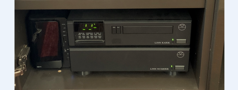

Alsard69 Inviato 2 Aprile 2021 Condividi Inviato 2 Aprile 2021 Ciao al forum e ben ritrovati tutti, sono un felice possessore della accoppiata del titolo da molti anni ma usati molto poco, vorrei cederli a qualche appassionato per passare ad un lettore cd Accuphase, che dite? faccio bene o li tengo? il dubbio è che dovessi aver bisogno di assistenza non saprei dove portarli zona Veneto. Ora ascolto quasi esclusivamente da Tidal e Quobuz. Nel caso ci fosse qualcuno di voi che ne ha ottimizzato il loro suono, sono disposto ad ascoltare i vostri consigli. Link al commento https://melius.club/topic/869-linn-karik-e-numerik-che-ne-pensate/ Condividi su altri siti Altre opzioni di condivisione...
Moderatori BEST-GROOVE Inviato 2 Aprile 2021 Moderatori Condividi Inviato 2 Aprile 2021 @Alsard69 ho l'accoppiata come la tua anche se della tua non conosco che versione sia il player, se oltre il seriale 13000 è l'ultima versione Mk3 se sotto appartiene o alla versione Mk2 o MK1 Dipende da te che vuoi farne, se non lo usi la vendi facilmente, essendo dopo anni e anni dalla produzione ancora un'assegno circolare questo ad indicare che non è affatto da disprezzare se in molti cercano questa accoppiata. La versione MK3 è la più affidabile anche per la lettura dei cd, di solito è richiesta solamente la sostituzione del laser e nient'altro come per le versioni più vecchie che però son più capricciose nella lettura dei masterizzati. Riguardo il laser non se ne trovano più di originali già da 15 anni però si trovano molti compatibili in vendita e se si tralascia le cineserie da 20 € ma piuttosto si sceglie le versioni attorno ai 70-80 € il successo che funzionino è garantito al 100% senza effettuare tarature di sorta, se non sai arrangiarti il tecnico che fa il lavoro potrebbe arrivare a chiedere per la sostituzione anche 200€...per un'Accuphase i prezzi laser in mano (se si trovano per qualunque modello) si viaggia sui 500 eurozzi in media a salire affidandolo ad una assistenza autorizzata .... 'na bella differenza eh? Non c'è altro da fare se non godere della musica che l'accoppiata riesce ancora a donare e sopra tutto a sorprendere, il cavo originale coassiale che va dalla meccanica al convertitore e sincronizza il tutto va benissimo e non serve cambiarlo, se proprio vuoi sbizzarrirti con i cavi di segnale in uscita dal dac e su quelli di alimentazione sei libero di farlo. Probabilmente l'Accu potrebbe suonare meglio, ma andrebbe valutata la spesa con un confronto a casa senza farsi ammaliare dalla stupenda estetica per comprendere fino in fondo se il gioco vale la candela visto l'esborso di prezzo. 5 ore fa, Alsard69 ha scritto: Ora ascolto quasi esclusivamente da Tidal e Quobuz. In questo caso è completamente fuorviante e inutile cambiare player Link al commento https://melius.club/topic/869-linn-karik-e-numerik-che-ne-pensate/#findComment-23199 Condividi su altri siti Altre opzioni di condivisione...

Gici HV Inviato 3 Aprile 2021 Condividi Inviato 3 Aprile 2021 Non voglio certo tirargliela 🤭 spero che gli duri altri 20 anni,se lo utilizza poco,al posto suo,lo terrei. Non è un mistero che Linn non faccia più riparazioni sui suoi lettori,non si parla di sostituire il laser esaurito,che se si trova il ricambio lo può fare qualsiasi tecnico, ma di guasti elettronici. Link al commento https://melius.club/topic/869-linn-karik-e-numerik-che-ne-pensate/#findComment-23790 Condividi su altri siti Altre opzioni di condivisione...
miky8 Inviato 3 Aprile 2021 Condividi Inviato 3 Aprile 2021 @Gici HV Esattamente. Io posseggo il karik mk3 e per cambiare il display che non funzionava più, ho dovuto cercare un karik usato da cannibalizzare. Fortunatamente ne ho trovato uno non funzionante , ma con display ok, ad un prezzo decente. Con l' assistenza ufficiale linn non c'avrei combinato niente ( ricambio non disponibile, parlo di almeno cinque anni fa ...) Link al commento https://melius.club/topic/869-linn-karik-e-numerik-che-ne-pensate/#findComment-23803 Condividi su altri siti Altre opzioni di condivisione...
Moderatori BEST-GROOVE Inviato 3 Aprile 2021 Moderatori Condividi Inviato 3 Aprile 2021 1 ora fa, miky8 ha scritto: ho dovuto cercare un karik usato da cannibalizzare. Fortunatamente ne ho trovato uno non funzionante , ho avuto anche io un problema con il display che non dava tutte le indicazioni, sostituito un transistor in smd che era nella scheda del display e si è risolto...altrimenti se ne prende uno da cannibalizzare non ci sono alternative, ma questo vale per tutti gli oggetti fuori produzione non solo per Linn. Link al commento https://melius.club/topic/869-linn-karik-e-numerik-che-ne-pensate/#findComment-23979 Condividi su altri siti Altre opzioni di condivisione...
miky8 Inviato 3 Aprile 2021 Condividi Inviato 3 Aprile 2021 @BEST-GROOVE Certo, il discorso vale anche per gli altri marchi che non hanno ricambi disponibili dei loro prodotti del passato. Il mio display invece non funzionava proprio... Link al commento https://melius.club/topic/869-linn-karik-e-numerik-che-ne-pensate/#findComment-24012 Condividi su altri siti Altre opzioni di condivisione...
Moderatori BEST-GROOVE Inviato 3 Aprile 2021 Moderatori Condividi Inviato 3 Aprile 2021 @miky8 il fatto è che suona talmente bene l'accoppiata che non vien voglia di separarsi almeno nel mio caso; ho anche un Unidisc 2.1 preso per sostituire anni fa il Karik Numerik oltre ad essere lettore multiformato, eppure pur suonando bene con qualche punto a favore rispetto al Kar/num solitamente è sempre la vecchia accoppiata che scelgo quando voglio ascoltarmi i cd. Link al commento https://melius.club/topic/869-linn-karik-e-numerik-che-ne-pensate/#findComment-24027 Condividi su altri siti Altre opzioni di condivisione...
